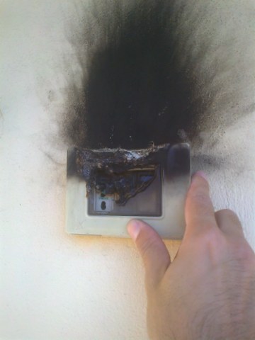

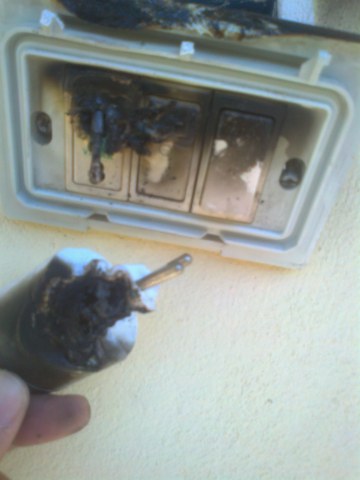

nel residenziale, per quanto ho avuto modo di vedere negli anni, una delle cause è relativa all'assenza di protezioni termiche (ben dimensionate) associate magari a cablaggi fatti malamente in cassette di derivazione sovraffollate, soprattutto le vecchie d. Ø 65 e d. Ø 80,
un'altra delle cause è questa (ma qui l'impianto c'entra nulla!)
