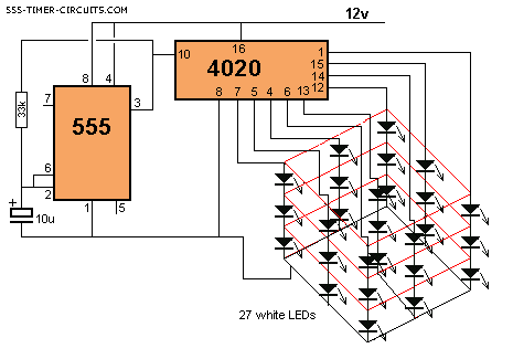

Girando su google ho trovato un cubo-led 3x3x3 comandato da un cd4020. Ebbene io mi/Vi chiedo: è possibile avere un treno di impulsi dal pin 3 del ne555 tipo segnali morse in modo automatico visto che nello schema la frequenza varia con la posizione del potenziometro? Grassie (se poi ci fosse uno schemino... oltre che per me anche per i visitatori del forum) O_/

uff, comincio a sentire la nostalgia delle lampade a filamento o al neon.
Quante volte sarà ancora necessario ripetere che i led vanno alimentati con una resistenza in serie e non così?
perché non facciamo un cubo con le lampade al neon?

Messaggioda Foto Utentesimo85 » 6 ott 2014, 14:09
PietroBaima ha scritto:Quante volte sarà ancora necessario ripetere che i LED vanno alimentati con una resistenza in serie e non così?
Ed anche che manca il controllo di ogni piano del cubo. :-)

Se ho ben capito il datasheet dell' ic della NATIONAL Devo vedere Iol e Ioh; se é cosí leggo 0,88 mA in uscita. Usando led rossi normali da 10-15 mA vedrei una luce arancione e poi basta (led sovralimentato e poi giunzione fusa, come una sottiletta) mentre in quelli ad alta luminositá 20-30 mA FORSE si puó omettere la resistenza di limitazione per cui: w la resistenza di limitazione, hai ragione PietroBaima :D

Messaggioda Foto UtentePietroBaima » 7 ott 2014, 2:15
e da quando serve montare e testare uno schema come quello per capire che sono state omesse le resistenze in serie ai LED?

simtrix ha scritto:Devo vedere Iol e Ioh; se é cosí leggo 0,88 mA in uscita.
simtrix ha scritto:Usando LED rossi normali da 10-15 mA vedrei una luce arancione e poi basta
simtrix ha scritto:mentre in quelli ad alta luminositá 20-30 mA FORSE si puó omettere la resistenza di limitazione
Non ho capito molto bene la sequenza di passi logici, comunque, a prescindere, quel circuito non mi piace un gran che perché, oltre a non prevedere la resistenza di limitazione per i led, effettua un conteggio binario sui vari led, senza distinguere i vari piani (come diceva già il buon Foto Utentesimo85 qualche post fa).
Già mettendo due contatori, uno per le righe e uno per le colonne, potresti ottenere effetti migliori.
In rete trovi molti schemi già fatti di questo tipo.
Prova a cercarne altri e poi posta qui i link, così magari possiamo dirti se vanno bene o no.

Messaggioda Foto Utentesimtrix » 7 ott 2014, 10:52
per la parte dell' oscillatore avrei pensato al ne558 (contiene 4 ne555 o 2 ne556) mentre per il pilotaggio userei il cd4511 (entrata 4 bit uscita 7 bit (pilotaggio display)), l'ne555/6/8 in modalitá astabile. :D O_/
