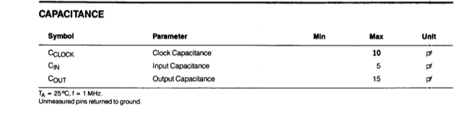

Da quando ho iniziato a studiare il processore z80 ho sempre saputo che voleva un segnale di clock esterno, ma l'ho lasciato alla fine pensando fosse una cosa di poco conto... Adesso che ho quasi finito lo studio su questo processore ho bisogno di collegarlo ad un generatore di onde quadre e non so come fare. All'inizio pensavo bastasse collegare a quell'entrata un cristallo e basta, ma mi sbagliavo :-|
Ho studiato i vari tipi di generatori e ci sono quelli RC o al quarzo, oppure posso usare dei temporizzatori integrati, ma io non so quale usare. Penso che la cosa migliore sia utilizzare un cristallo al quarzo, perché è molto più preciso degli altri, ed implementarlo dovrebbe essere più semplice. Il problema è che non ho trovato materiale su internet che mi permettesse di generare un segnale a 8Mhz con le giuste formule.
Quindi, il punto di questo topic è questo.
Quale tipo di generatore mi consigliate per questo processore? Ed eventualmente vorrei sapere le formule da applicare per trovare i singoli valori dei componenti.
Ultima cosa, nelle specifiche del processore ho trovato dei valori che vedete nell'immagine qua sotto, che vogliono dire?
Vi ringrazio in anticipo!

[2] Re: Generatore di clock per z80
Messaggioda Foto Utentemarco438 » 6 ott 2014, 19:21

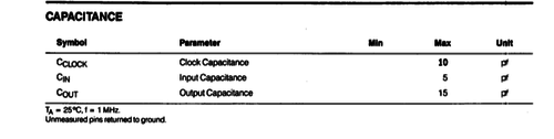

Uno schema sempre valido e' il seguente:
Metti un quarzo da 8MHz e vivi felice.
[3] Re: Generatore di clock per z80
Messaggioda Foto Utentebabbo » 6 ott 2014, 19:48
Perfetto! Quando hai detto "e vivi felice" sono morto dalle risate ahah
Quindi quei valori nell'immagine non li calcolo? Perché non capivo il senso D:
Comunque grazie davvero, mi metto all'opera! :ok:
