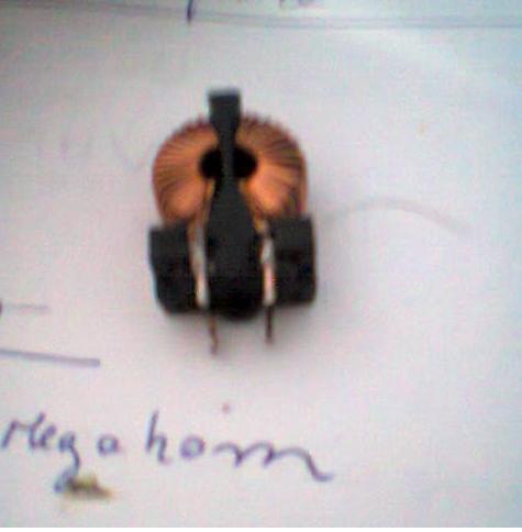

Raga per il progettino secondo voi quest'elemento elettronico preso da una scheda
di alimentazione andrebbe bene ?
Sopra sembrano montati due avvolgimenti separati da 16 spire.
La presenza del supporto di plastica va ad inficiare il progetto?
Nel progetto non c'è un involucro di plastica, secondo voi va bene uguale?

Si, ma mi pare che lo schema in [1] richieda induttanze avvolte in aria e non su nucleo.
A parte questo, non perderei tempo nel realizzare quello schema.
floppinoo ha scritto:Raga per il progettino secondo voi quest'elemento elettronico preso da una scheda
Considera due cose:
1) quelll'affare nasce per lavorare a frequenza di rete, siamo quindi a 1/50.000.000 della frequenza iniziale della banda UHF.
2) In UHF si lavora già con microstrip, nemmeno con il filo.
Ripeto: realizza pure l'aggeggio ma se anche misurassi qualcosa, senza uno strumento per tararlo/caratterizzarlo non saprai mai la frequenza di quello che misuri.
Qualcuno ha realizzato qualcosa del genere con il tuner di una vecchia tv/vcr ma non è esattamente una cosa banale
