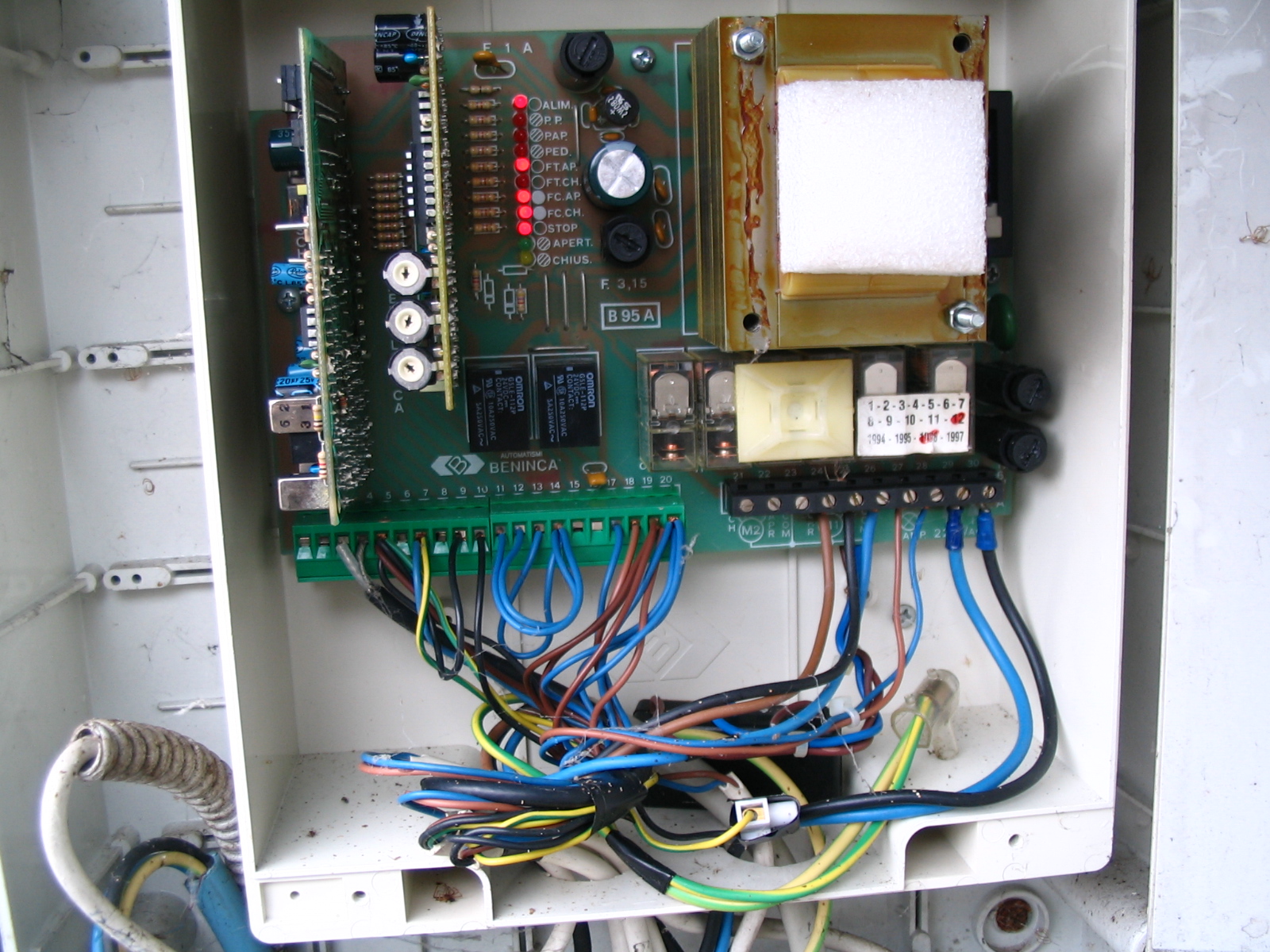

Tutto "sembra" a posto ma il cancello non si manovra più e rimane aperto.
La scheda è alimentata correttamente, tutti fusibili esistenti sono integri ma il cancello non si chiude (non interpreta la richiesta di chiusura) sia che il segnale venga inviato tramite telecomando sia che si agisca sul "contatto" a chiave.
Devo interpretare i led(s), presenti sulla scheda madre, per capire in quale condizione si trova " 'sto cancello" ma non ho a disposizione le istruzioni.
Si tratta di un vecchio prodotto della Benincà e nello specifico della scheda B95A, almeno credo sia questo il suo identificativo dato che è presente sulla serigrafia.

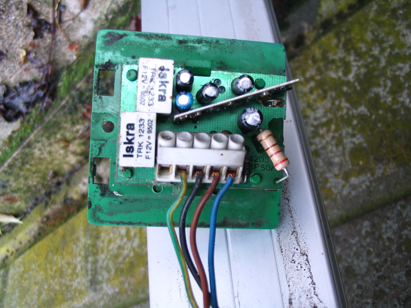

I miei dubbi in realtà si concentrano sulla fotocellula (lato interno) della quale non sono riuscito a determinare l'effettiva condizione.
La mia attenzione si è rivolta verso la ftc dato che la movimentazione non avviene, proprio come se ci fosse un problema di inibizione dovuto alla ftc stessa.
Per questa preciso che il relè non lo sento commutare ma potrebbe essere dovuto anche ad un malfunzionamento della sua corrispondente.
La ftc esterna invece "sembrerebbe" in normali condizioni (il relè interviene).
Nel corso delle verifiche di cui sopra non ho, però, mai visto cambiare lo stato dei led(s) presenti sulla scheda.

Quello che credo potrebbe essere l'identificativo della ftc (come da serigrafia) corrisponde a 420304 BP50/E.
Ho rilevato i seguenti valori di tensione ai morsetti:
3-4 == 25,9 Vcc
2-4 == 12,3 Vcc
2-3 == -2,2 Vcc
1-3 == -1,8 Vcc
1-2 == 0,0 Vcc ( ... circa)
dove: 1=blu, 2=marrone, 3=nero, 4=giallo/verde
Allego la foto della centralina ...
e della ftc ...

Alla fotocellula ricevente dovrebbero arrivare 4 cavi: 2 di alimentazione (+, -) e altri 2 cavi, rispettivamente collegati uno al comune (C) e l'altro al morsetto NC. Svita questi ultimi 2 e attorcigliali fra di loro.
Potrebbe esserci un ponte fra il + e il comune, allora svita il cavo collegato al morsetto NC e collegalo assieme al C.
Fammi sapere.
Dimenticavo di dirti che la fotocellula dovrebbe riportare le serigrafie d'identificazione dei morsetti.
Fammi sapere.
Devo una risposta, anche per rispetto nei confronti di chi è intervenuto, a parziale chiusura di questo thread.
Il problema l'ho risolto con la pulizia dell'ottica della fotocellula ricevente posta sul lato interno del cancello.
Ho quindi potuto verificare che il led in precedenza sempre spento (vedi foto centralina) e cioè "FT.CH.", rimane acceso in assenza d'interferenza mentre quello associato alla serigrafia "FT.AP." rimane sempre acceso.

Se ha 20 anni è probabile che la causa sia il progressivo decadimento dell'efficienza del fotodiodo nel trasmettitore. E' un classico per quel componente.
Con la pulizia hai eliminato una parte degli elementi che concorrono a ridurre ulteriormente il segnale emesso ma è probabile che il fenomeno si ripresenti a breve con l'ulteriore decadimento del fotodiodo.
