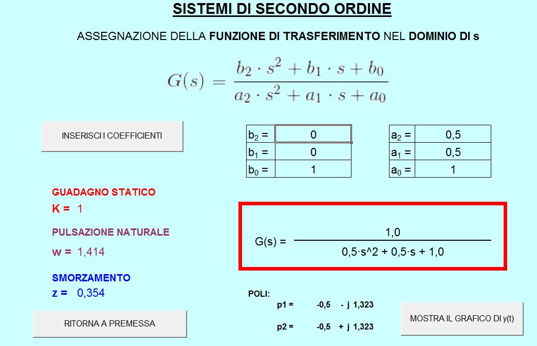

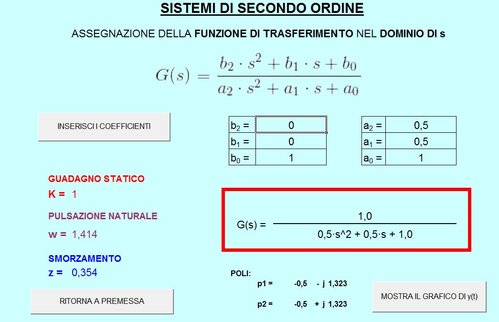

Secondo voi quali sono i poli di questa funzione di trasferimento?
G(s)= \frac{1}{1+0,5j\omega +0,5(j\omega )^{2}}
So' curioso...

Direi p1=-0.5+sqrt(7)i/2 e p2= -0.5-sqrt(7)i/2 non capisco quale sia il problema ...
Foto UtenteRiddik89
254 4
Messaggi: 121
Iscritto il: 6 nov 2009, 22:01
[4] Re: Poli e Funzione di Trasferimento
Messaggioda Foto UtenteEnChamade » 16 ott 2014, 18:48
Il risultato visualizzato non è corretto perché, credo, il calcolatore fa casino se indichi s=i\omega. In pratica moltiplica i veri poli per i...
I poli sono complessi coniugati, con parte reale negativa: -0.5 \pm i 1.3229, come indicato da Foto UtenteRiddik89.

Messaggioda Foto Utentegotthard » 16 ott 2014, 19:06
EnChamade ha scritto:Il risultato visualizzato non è corretto perché, credo, il calcolatore fa casino se indichi s=i\omega. In pratica moltiplica i veri poli per i...
Già, andavo un po' di fretta e non mi sono accorto #-o
Fortunatamente vi siete accorti subito ;-)
Per non incasinare Wolfram avrei dovuto scrivere: http://www.wolframalpha.com/input/?i=po ... 0.5%2B1%29

Messaggioda Foto Utentesebago » 16 ott 2014, 19:30
Era solo uno scherzetto. Giusto per mostrare che 'sti signori:
con questo esercizio:
se l'hanno padellata alla grande
Anche a me ovviamente dava diverso:
Ve l'avevo detto che ero curioso :mrgreen: :mrgreen: :mrgreen:

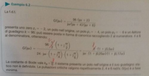

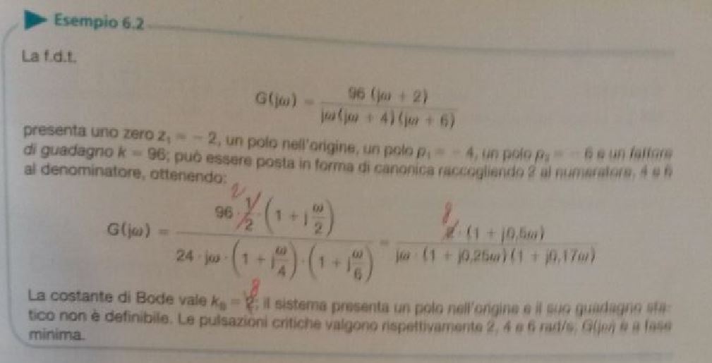

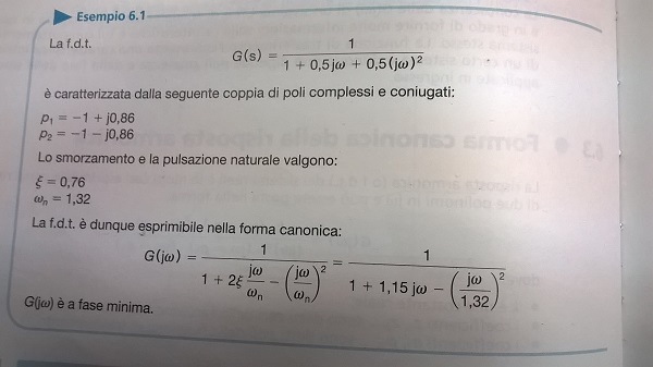

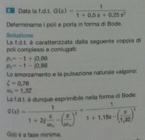

Messaggioda Foto Utentesebago » 22 ott 2014, 12:54
Ohibò, CE NE SONO PURE ALTRI:
1) ERRARE UMANUM:
2) PERSEVERARE DIABOLICUM:
3) ULTRA STULTORUM:
(e la cosa più preoccupante è quel segno meno sul termine di secondo grado)
MALA TEMPORA CURRUNT.
