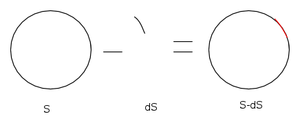

Per dimostrarla il libro considera una superficie conduttrice, forandola in modo da perturbare di poco il campo.
\mbox{E}^{\left( \mbox{S}-d\mbox{S} \right)}=\mbox{E}^{\left( \mbox{S} \right)}-\mbox{E}^{\left( d\mbox{S} \right)}
Il libro approssima la parte mancante come un piano, il cui campo generato sulla superficie è:
\mbox{E}^{\left( d\mbox{S} \right)}=\frac{\sigma }{2\epsilon _{0}}
(Questo risultato era stato ottenuto in precedenza per un piano infinito, non infinitesimo. Sta barando :?: )

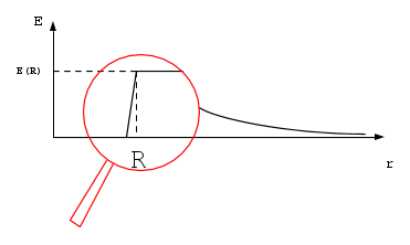

Ianero ha scritto:Perché non è detto che la densità sia uniforme?
Io intendevo riferirmi all'intensità del campo, ecco cosa si vedrebbe con un ingrandimento dell'ordine delle decine di milioni
Ora, mentre il tuo testo, ovvero (suppongo) il Mencuccini Silvestrini, va a fare quel discorso (ovviamente) corretto, ma un po' macchinoso a mio parere (e non "bara" perché fa un discorso "locale" su dS, che lascia in posizione iniziale), quella pressione qui a SB (ma anche al MIT) si spiega normalmente con il "secondo metodo" del testo (dei "lavori virtuali"), ma anche via campo medio sulle cariche di quella superficie infinitesima dS.
Quelle esterne "sentono" infatti il campo superficiale, mentre quelle interne "sentono" un campo nullo e quindi ecco da dove arriva quell'emivalore e si potrebbe dimostrare che questo modo di vedere il problema è valido anche se si abbandona l'ipotesi di densità uniforme nello spessore dr carico, sempre che si ammetta che dr sia piccolo rispetto a R (e visto che lo strato è di spessore dell'ordine dell'angstrom, sarà difficile che non lo sia).

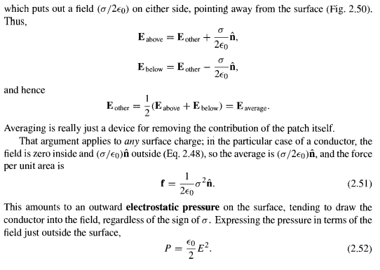

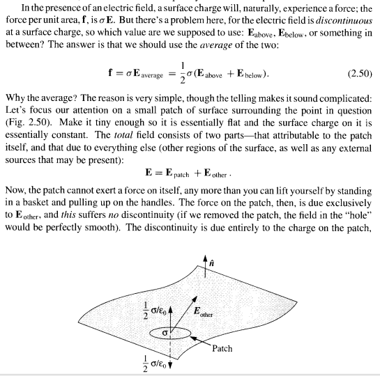

Ianero ha scritto:... Per il discorso del piano infinitesimo si può utlizzare quella formula perché ci troviamo nelle vicinanze della superficie? Per essere precisi dovrei dire a una distanza di un infinitesimo di ordine superiore al primo?
Sostanzialmente si, il Mencuccini non si sbilancia :-) sulle dimensioni di quell'elemento dS, ma anche Griffiths nel suo "Introduction to electrodynamics", tanto per non sbagliarsi, lo chiama "small patch :-" ... tiny enough so it is essentially flat ..." ,
pag.102
pag. 103
ma come dici tu, possiamo pensarlo proprio come punto a distanza infinitesima rispetto alla dS già infinitesima.
Quello che non capisco è comunque la necessità di questo "trucco" scompositivo; se mi vengono a dire che il campo complessivo può essere visto come sovrapposizione di due campi e che il campo prodotto dalla "patch" non può esercitare una forza su se stessa e quindi dopo averli "separati" mi vanno a sommare il campo "superiore" al campo "inferiore" per trovare che il campo è quello medio, ... mi chiedo, ma non potevano semplicemente affermare che se dS è infinitamente piccola, e se quindi facciamo un "buco" infinitesimo sulla superficie il campo non sarebbe variato nel punto e quindi avremmo potuto scrivere direttamente che
{{E}_{other}}=\frac{1}{2}({{E}_{above}}+{{E}_{below}})
