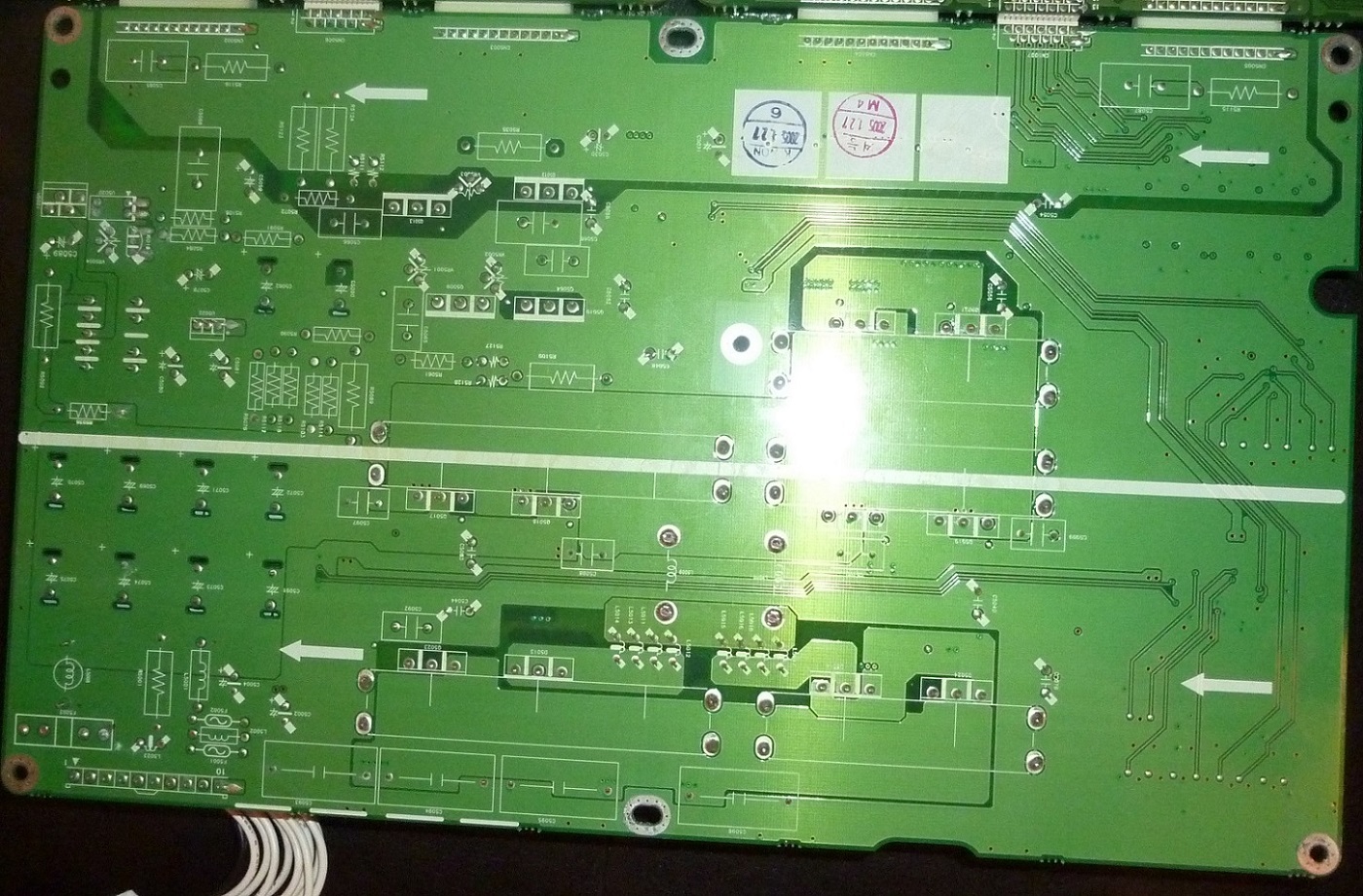

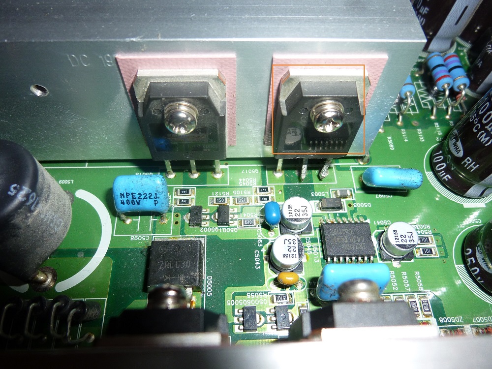

Purtroppo non ho uno schema, faccio un paio di foto al PCB?
Edit:
E' un 42'' pollici samsung plasma (mod. PS-42D4SK), la scheda è attaccata all'alimentatore (che va, fusibile e tensioni ok), alla scheda logica (che va, anche se la tv non si accende quando attacco il PC la riconosce) ed a dei connettori flat che presumo siano quelli dello schermo.
Inizialmente saltava il fusibile in basso a destra nella prima foto, controllando la scheda ho visto che il mosfet evidenziato nell'ultima foto era in corto. Tagliando (brutalmente :mrgreen: ) i due pin in corto ed alimentando la scheda il fusibile non salta più, ovviamente la tv non si accende comunque.
La decina di mosfet presenti sulla scheda sono uguali.
Servono altre info? :ok:

Messaggioda Foto Utenteudos46 » 28 dic 2014, 21:09
quando si brucia un power MOS, va controllata la parte che alimenta il gate
: resistenza serie al gate, diodo o zener tra gate e source, fotoaccoppiatore se c e (til 250 classico)
altrimenti e come non averlo cambiato e probabile averlo rotto

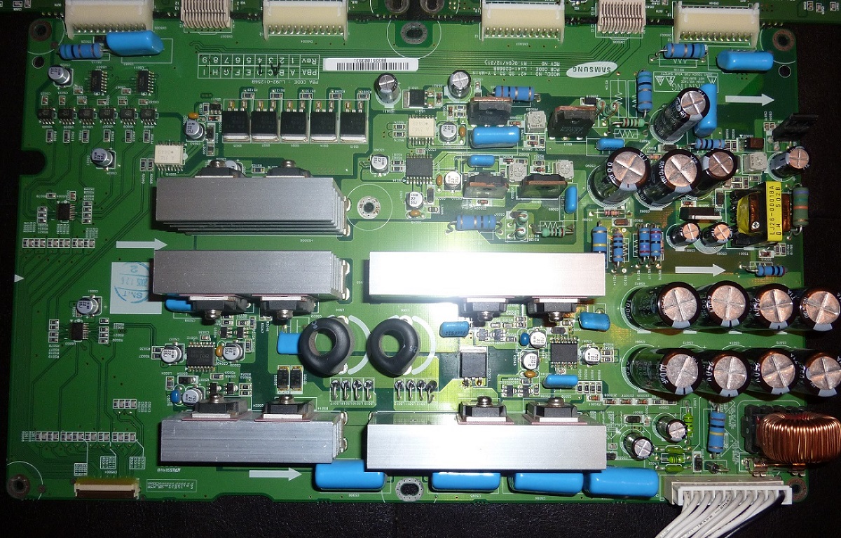

Messaggioda Foto UtenteReload371 » 28 dic 2014, 21:40
Grazie mille per i consigli, purtroppo ora non ho la tv sottomano, essendo un 42" bello grande ed avendo una casa abbastanza piccola era d'intralcio :mrgreen:
Resistori e diodi li ho controllati tutti uno ad uno (anche dissaldandoli) e sono ok...restano i fotoaccoppiatori...nella foto che ho postato quali sarebbero?
Grazie ancora e buone feste :ok:

[10] Re: Mosfet equivalente
Messaggioda Foto Utenteudos46 » 28 dic 2014, 21:46
guardando la foto( che non ho pensato prima)
i gate son pilotati dai due MOS (1xP e 1xN) quelli piccoli e tramite le resistenze di gate ( norm. 15 Ohm)
probabilmente rotto il canale P
