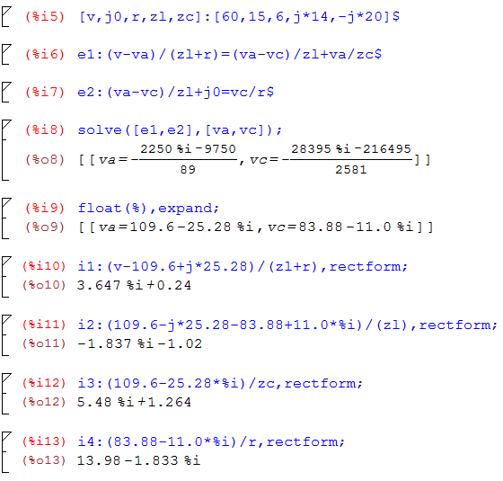

Salve di nuovo,
ecco un esercizio che non riesco a far tornare nemmeno a bastonate.
Chi mi aiuta a capire dove sbaglio?
Grazie a tutti, ecco i dati:
V=60V (eff); I=15A (eff); R=6 Ohm; \[\omega L\]=14 Ohm: \[\frac{1}{\omega C}\]=20 Ohm
Trovare le correnti dei rami con il metodo delle tensioni nodali.
Svolgimento:
scelto il nodo B per la messa a terra, da cui le tensioni nodali VnA e Vnc, le correnti si scrivono:
\[{I}_{1}=\frac{V-V_{nA}}{j\omega L+R}\]
\[{I}_{2}=\frac{V_{nA}-V_{nC}}{j\omega L}\]
\[{I}_{3}=\frac{V_{nA}}{\frac{-j}{\omega C}}\]
\[{I}_{4}= \frac{V_{nC}}{R}\]
Per l'equilibrio delle correnti ai nodi A e C rispettivamente, si ha:
I1=I2+I3
I2+I=I4
da cui, sostituendo il tutto:
\[\frac{V-V_{nA}}{j\omega L +R}=\frac{V_{nA}-V_{nC}}{j\omega L}+\frac{V_{nA}}{\frac{-j}{\omega C}}\]
\[\frac{V_{nA}-V_{nC}}{j\omega L}+I=\frac{V_{nC}}{R}\]
Sostituendo i valori dati nel testo, rispettivamente:
\[\frac{60-V_{nA}}{j14+6}=\frac{V_{nA}-V_{nC}}{j14}+\frac{V_{nA}}{-j20}\]
\[\frac{V_{nA}-V_{nC}}{j14}+15=\frac{V_{nC}}{6}\]
I valori per VnA e VnC che si ottengono sono:
VnA=109.55-j25.28 V
VnC=83.88-j11.01 V
Ma le correnti, applicando i risultati, non tornano.
Il risultato corretto dovrebbe essere:
I1=0.009-j0.97 A
I2=0.32-j3.26 A
I3=-0.22+j2.28 A
I4=15.32-j3.26 A
Dove sbaglio?

Messaggioda Foto UtenteRenzoDF » 10 nov 2014, 16:00
abj79 ha scritto:... Dove sbaglio?
Sbagli o nei dati o nei risultati ufficiali in quanto, se non erro, la maglia esterna, con quelle correnti e con quei parametri circuitali, non rispetta Kirchhoff.
Prova a controllare anche tu. ;-)
Le tue equazioni mi sembrano corrette. :ok:

Messaggioda Foto Utenteabj79 » 10 nov 2014, 16:48
I dati sono corretti.
Invece applicando i risultati che si ottengono dal mio calcolo otterrei:
I1=0.24+j3.64
I2=-1.01-j1.83
I3=1.26+j5.47
I4=13.98-j1.83
e così KlV torna. (con un errore di approssimazione quasi a zero). Concordi?

Messaggioda Foto UtenteRenzoDF » 10 nov 2014, 17:11
.. un minuto che controllo :-)
[6] Re: Tensioni nodali
Messaggioda Foto UtenteRenzoDF » 10 nov 2014, 17:20
Ecco fatto
:ok:
[7] Re: Tensioni nodali
