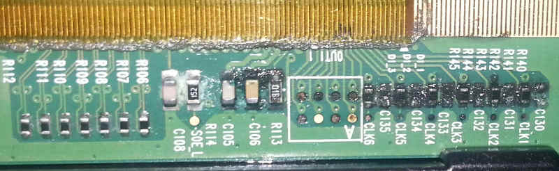

Vorrei dei consigli sulla riparazione dei componenti SMD che vedete in foto, in pratica sono resistenze e condensatori:
- Pulizia del circuito
- individuazione delle caratteristiche dei componenti
- saldatura dei nuovi componenti

overbost ha scritto:- Pulizia del circuito
Puoi usare dell' alcol isopropilico che è alcol incolore, oppure alcol denaturato rosa; abbinato ad una spazzola.
Si può usare anche il Diluente Nitro antinebbia.
Prima di passare al secondo punto ti consiglio di verificare, dopo la pulizia, con un tester o visivamente se vi sono delle piste interrotte.
overbost ha scritto:- individuazione delle caratteristiche dei componenti...
Per trovare i valori dei componenti, a mio parere, hai due strade: la prima, più semplice, è quella di avere a tua disposizione lo schema elettrico dell' apparecchiatura dal quale ricavarli, la seconda è quella di riuscire a leggere la sigla sugli involucri per poi cercare in internet.
Esisterebbe una terza possibilità ma è molto complessa da effettuare, sarebbe quella di ricavare lo schema elettrico del circuito in cui sono inseriti i componenti e da quello cercare di risalire al rispettivo valore.
overbost ha scritto:- saldatura dei nuovi componenti...
In questo caso serve che tu abbia una buona manualità, una mano ferma e un saldatore con la punta fine.

Il problema è che non ho schemi elettrici e niente.
La scheda elettrica è un controllore collegato al pannello della mia tv, la cosa che posso fare è misurare i componenti che si trovano sulla schedina, non quelli bruciati, nella foto si vede solo un decimo del circuito.
I condensatori sono proprio saltati e le resistenze sono bruciate, non si trovano neanche numeri ne niente sui componenti.

Se e' parte di un televisore, molto probabilmente in rete lo schema si trova; basta cercarlo con buona volonta' e con marca e modello. :D
