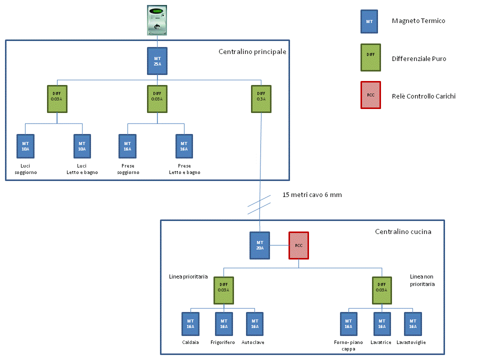

Buongiorno, sono nuovo del forum.
Sto ristrutturando una casa antica (singola) in paese e sto facendo rifare anche l'impianto elettrico.
Pensavo di suddividere l'impianto elettrico tra prese/luce e tra zona giorno/zona notte. Inoltre visto che la cucina dista una 16 di metri e per non portare numerose linee verso la cucina, ho pensato di realizzare un secondo centralino in cucina. collegato con una linea da 6 mm, come da schema allegato.
Vorrei chiedervi se secondo voi l'impianto è progettato correttamente e funzionalmente bene.
grazie in anticipo
schema impianto

Nello schema postato non vedo errori.
Verifica che la distanza fra gruppo di misura e centralino sia <3m.
Per il resto mi sembra tutto ok anche se le soluzioni possibili sono molte.
Immagino tu sia l'installatore, ti ricordo in ogni caso che è necessario rispettare le condizioni di cui al cap. 37 della norma CEI 64-8 (prestazioni dell'impianto).

mi chiedo solo se quel differenziale da 0,3 A a monte della derivazione "cucina" sia realmente necessario,
esiste in quel tratto di conduttura pericolo di contatto indiretto?

Il relè di controllo carichi, per come ho intepretato, stacca il frigorifero e caldaia; direi che è un errore. (a meno che a qualcuno non piacciano le case fredde e i cibi avariati) :mrgreen:

immagino sia in parte un errore della schematizzazione,
in ogni caso si evince che i carichi prioritari siano tutti quelli a monte (prese e luci giorno e notte), poiché il relè esegue un monitoraggio sulla potenza del solo ramo "linea cucina"
suppongo dal disegno invece, si volessero interrompere solo i carichi del ramo di "destra"

Foto Utentemagoxax la tua interpretazine mi sembra un po' fantasiosa..
è uno schema a blocchi ed è indicato quali sono i carichi non prioritari..
suppongo che in questo caso si sia scelto appositamente di monitorare soltanto i carichi della cucina.
Non lo definirei un errore, anch'io però monitorerei l'intero impianto.

@danielex la distanza tra gruppo di misura e centralino è di circa 40 cm.
@Attilio ho messo il differenziale da 0,3 A a protezione della linea, si tratta di una conduttura dedicata con una lunghezza di circa 15 m.
@magoxax il controllo carichi l'ho posto a controllo della cucina, salvaguardando la continuità del frigorifero, della caldaia e autoclave. Se volessi portare il controllo carichi nel primo quadro dovrei portare due linee dal centralino principale a quello della cucina. pensate che sia meglio?

@danielex scusami a cosa ti riferisci quando scrivi che è "necessario rispettare le condizioni di cui al cap. 37 della norma CEI 64-8 (prestazioni dell'impianto)"?
Ti riferisci in particolar modo ai tre livelli di classificazione?
grazie

fabiopaki ha scritto:Ti riferisci in particolar modo ai tre livelli di classificazione?
si proprio quelli.
per il controllo carichi invece, mantenendo come carichi prioritari queeli che hai selezionato sarebbe sicuramente più giusto monitorare tutto l'impianto e non solo quello della cucina (a meno di particolari esigenze).

fabiopaki ha scritto:ho messo il differenziale da 0,3 A a protezione della linea, si tratta di una conduttura dedicata con una lunghezza di circa 15 m
protezione da che?
c'è il rischio di contatti indiretti? hai una conduttura e due quadri che equivalgono ad un sistema in doppio isolamento o no?
fabiopaki ha scritto:Se volessi portare il controllo carichi nel primo quadro dovrei portare due linee dal centralino principale a quello della cucina. pensate che sia meglio?
se la centrale/relè controllo carichi lo prevede, potresti portare nel quadro generale solo il TA accessorio per l'inserzione dello strumento
