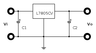

di seguito ho fatto un circuito usando un 7805. Ho dei dubbi sul circuito e vorrei chiedere il vostro aiuto al riguardo.
Il tutto e alimentato da un trasformatore da 12V 1A, ma in uscita non ho i 12V che il trasformatore dovrebbe darmi ma ne ho 15,52V.
Quindi ho una Vi=15,52V
In uscita in base allo schema qui sotto, ho 4.92V, quindi Vo=4.92V (sempre in base allo schema in fondo)
Il mio carico e una lampada a led che ha le seguenti caratteristiche:
Vc=3.6V
Ic=1.2A
Dunque di solito i trasformatori, hanno un bel margine, e forse riesce a erogare gli 1.2A anche se ce scritto 1A.
Il mio problema si presenta qui quando attacco il carico , allora le tensioni in gioco cambiano cosi:
Vo=2.36V e Vi=13.24 V
C1 sta nel circuito del condensatore che e da 2200uF e io ci ho messo come C2 uno da 1000uF.
Sinceramente, non so se ho fatto bene...dove sbaglio?
Io quando attacco il carico dovrei avere all'ingresso del Carico 3.6V giusto? Oppure e normale che la tensione scada cosi tanto?
Mi date una mano perfavore?

in quelle condizioni, il 7805 deve dissipare molta potenza, probabilmente il dissipatore non è sufficiente e interviene una protezione termica, prova a aggiungere una resistenza da 4,7ohm 10W tra il C1 e l'integrato e misurare la tensione sul C1, sull'ingresso dell'integrato e sull'uscita.
ATTENZIONE, in serie al led ci vuole una resistenza da 1,2 ohm 3W, altrimenti bruci il led, per ora ti è andata bene che la tensione si sia abbassata

Cseven ha scritto:C1 sta nel circuito del condensatore che e da 2200uF e io ci ho messo come C2 uno da 1000uF.
[/fcd]
non avevo capito questa parte, c1 deve essere da 2200uF (meglio se con un poliestere in parallelo), c2 deve essere molto più piccolo: 10uF o 22uF , 1000 sono troppi

Indipendentemente dal resto, un trasformatore da 1A nominali - dopo ponte e condensatore di livellamento - puo' rendere un massimo di 750mA, del tutto insufficienti a quel carico.
Da qui la caduta di tensione eccessiva.

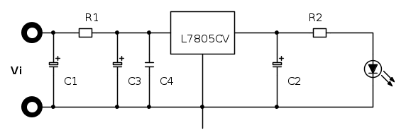

per chiarezza ho rifatto lo schema:
C1=1000uF 25V
C2=10uF 16V (saldato vicino all'integrato)
C3=1000uF 25V
C4=1uF poliestere (saldato vicino all'integrato)
R1= 4,7ohm 10W
R2=1,2ohm 3W
I valori dei condesatori non sono critici, i valori delle resistenze invece devono essere prprio quelli

e' normale che un alimentatore non regolato, se nominalmente è da 12V, se misurato a vuoto dia una tensione maggiore ( i 15V rientrano nella casistica). Cosi' come poi è normale che si abbassi (anche di molto) se si mette un carico che assorbe molta corrente.
Beh, si ... parlando di Ampere ... stai tirando un po' troppo il collo alla gallina
per il LED, li stai proprio sbagliando, non si pilota in tensione (altrimenti si rompe), ma in corrente... ma tanto ti hanno gia' detto come fare.
Visto che nel caso si tratta di alimentare una lampada a led, non vedo la necessita' di mettere tutti quei condensatori, cosi' come non mi sembra logico mettere una resistenza a dissipare in ingresso.
Il circuito e' complessivamente mal progettato a partire dal trasformatore; e' quindi inutile farlo funzionare per forza.

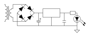

viste le misure di Vi con carico collegato (molto alta, 13,62V) a me viene il dubbio che abbia fatto letteralmente quanto dice, cioè trasformatore e quindi AC in ingresso senza nessun ponte di diodi...
E' possibile che abbia fatto cosi' comunque il circuito dovrebbe essere questo:
E' naturalmente da dimensionare visto che i valori esposti sono completamente sballati.
Anche il regolatore, se deve reggere 1.2A, non va bene e ci vorrebbe al limite un 7805CV ampiamente dissipato.
La cosa migliore che posso consigliarti e' quella di prendere un alimentatore gia' fatto di quelli a commutazione da 5V 2A.
Ho alcuni dubbi anche sui valori esposti circa la lampada a led; ma questa e' un'altra storia.
