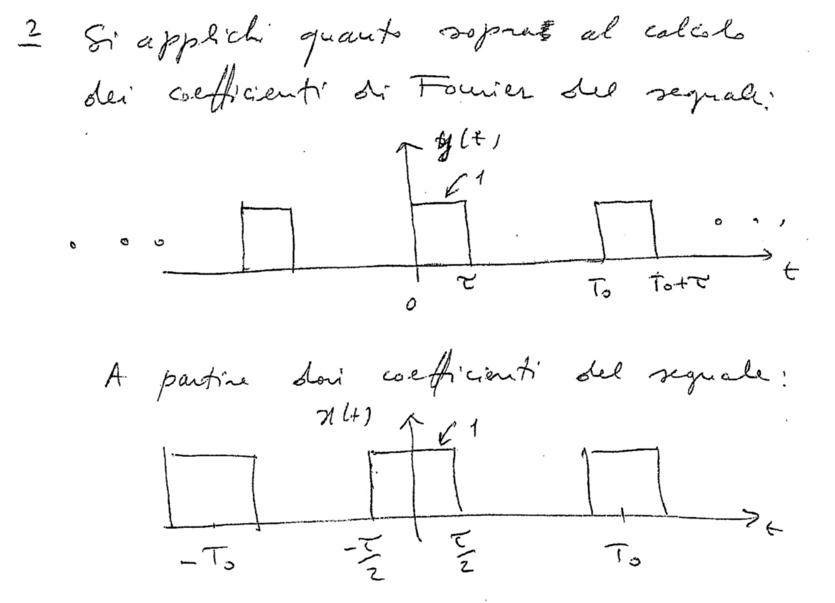

Ciao ☺️ come il solito mi ritrovo ad aver bisogno di voi devo risolvere questo esercizio in allegato riguardo alla serie di fourier.
Io l'ho risolto così :
(1/ T_0) \int_{-inf}^{inf} g(t) e^{j2 \pi k f_0 t }
(1/ T_0) \int_{-\tau / 2}^{\tau / 2} g(t) e^{j2 \pi k f_0 t }
(1/ T_0) \int_{-\tau / 2}^{\tau / 2} x(t- ( \tau / 2)) e^{j2 \pi k f_0 t }
Ora pongo t- (\tau / 2) = A
(1/ T_0) \int_{-\tau / 2}^{\tau / 2} x(A) e^{j2 \pi k f_0 a}e^{j2 \pi k f_0 (\tau / 2)} d \tau
(1/ T_0)e^{-j2 \pi k f_0 (\tau / 2)}(\int_{-\tau/2}^{\tau/2} x(A) e^{-j2 \pi k f_0 A }
Che può anche essere scritto come y _k = x_k e^{-j2 \pi f_0 t_0 k}
Il mio libro invece scrive parte di quello che ho scritto io con la funzione sinc , ma a me spunta fuori quel x(A) che invece nella soluzione non si vede. Grazie mille per l'aiuto e spero di aver scritto qualcosa di logico!

Da quello che vedo nel testo dell'esercizio hai un segnale che nel tempo viene banalmente traslato di \tau/2
PEr le proprietà della trasformata di fourier ti si puo' gia' indicare la soluzione in una banale moltiplicazione dei coefficienti per un esponenziale: e^{-j2\pi f \tau/2}
quindi il tuo risultato tutto sommato sembra abbastanza corretto (a parte qualche cosa da rivedere)... come mai invece dici che il libro da una risposta differente?

ellosma ha scritto:(1/ T_0) \int_{-inf}^{inf} g(t) e^{j2 \pi k f_0 t }
Attento/a, i coefficienti della serie di Fourier li ottieni calcolando:
\frac{1}{T} \int_{-\infty}^{+\infty} g(t) e^{-j2 \pi k f_0 t }dt
Quindi esponenziale "negativo" (con il meno, non ha senso parlare di numeri complessi negativi)
ellosma ha scritto:(1/ T_0) \int_{-\tau / 2}^{\tau / 2} g(t) e^{j2 \pi k f t }
Se ti limiti all'intervallo [-\tau/2,  \tau/2], quanto vale g(t)?
ellosma ha scritto:Il mio libro invece scrive parte di quello che ho scritto io con la funzione sinc , ma a me spunta fuori quel x(A) che invece nella soluzione non si vede. Grazie mille per l'aiuto e spero di aver scritto qualcosa di logico!
Diventa ovvio se rispondi alla domanda precedente ;)
