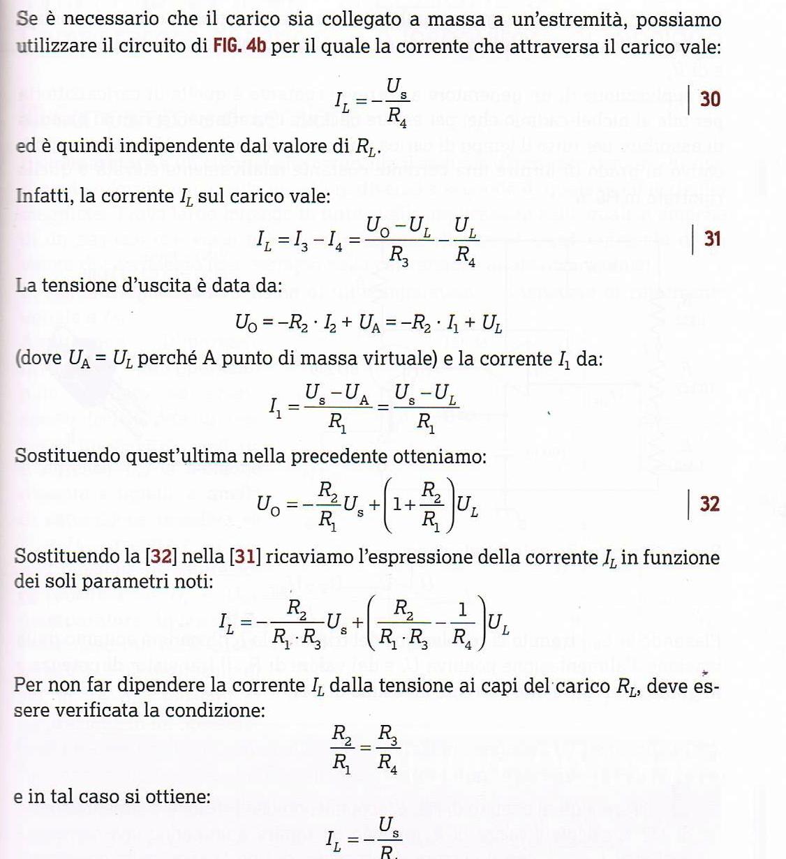

Salve, questa serie di passaggi matematici dimostra come è possibile arrivare al valore dell'uscita Uo in un convertitore tensione-corrente. Quando dice "sostituendo quest'ultima nella precedente otteniamo", non capisco quale serie di calcoli esegue per arrivare all'equazione successiva. Vorrei che qualcuno mi mostrasse i passaggi da eseguire.

Sostituendo l'espressione di I_1 in quella di U_0, si ottiene
U_0=-\frac{R_2}{R_1}\cdot U_s + \frac{R_2}{R_1} \cdot U_L + U_L
e raccogliendo U_L si ottiene la | 32
