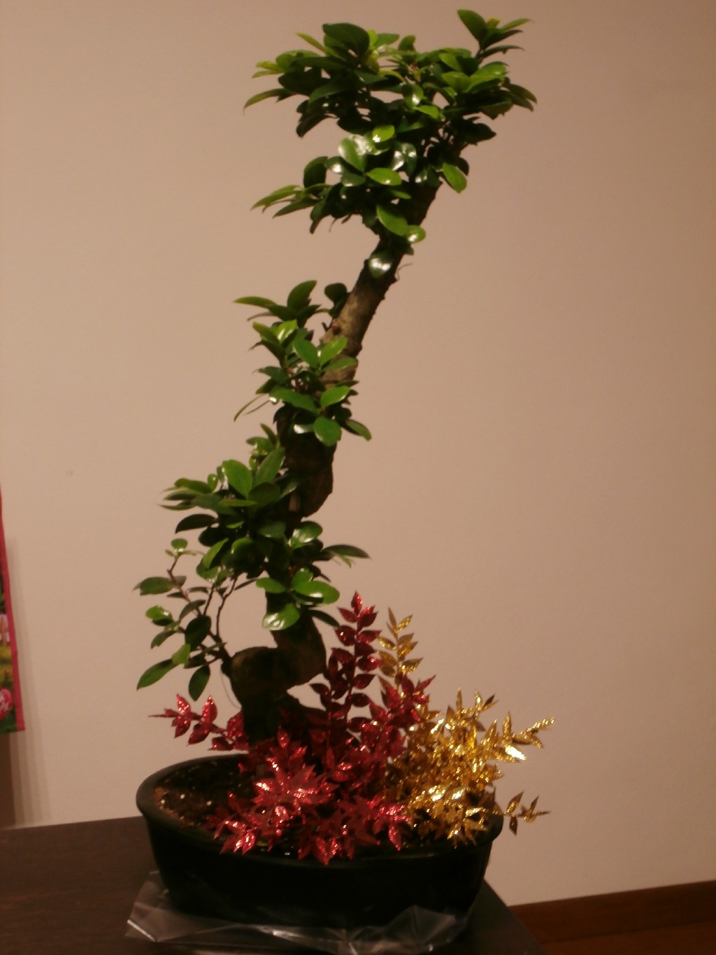

Visto che sei un appassionato magari ti chiederò ulteriori consigli, ecco il nuovo arrivo:
speriamo sopravviva alle mie cure....

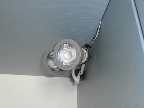

per ora ho preso due spott della lexman, 5,5W 345lumen (dichiarate 50W equivalenti) attacco GU10 e angolo di 36°.
Bianco freddo.
Poi con calma ci ragiono e valuto eventuale autocostruzione di lampada specifica...

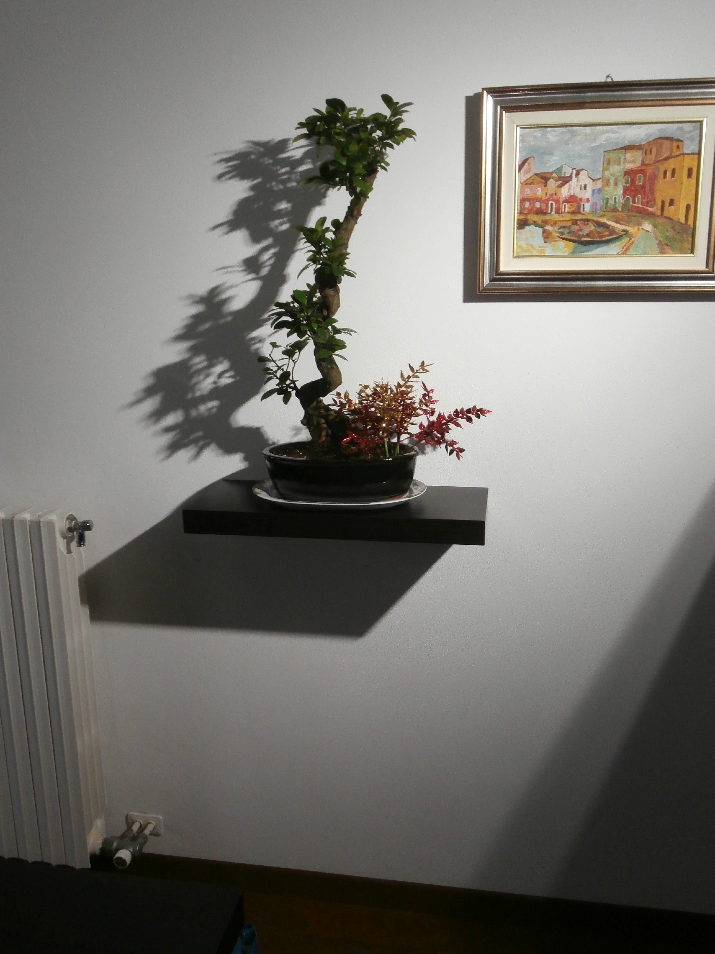

aggiornamento, giusto se dovessero esserci altri "bonsaisti" ecco come è venuto:
e i due faretti fissati in un angolo invisibile di un ripiano:
L'effetto estetico è carino, al limite saranno inutili alla pianta, ma il consumo (10W per 3-4 ore al giorno) è contenuto.

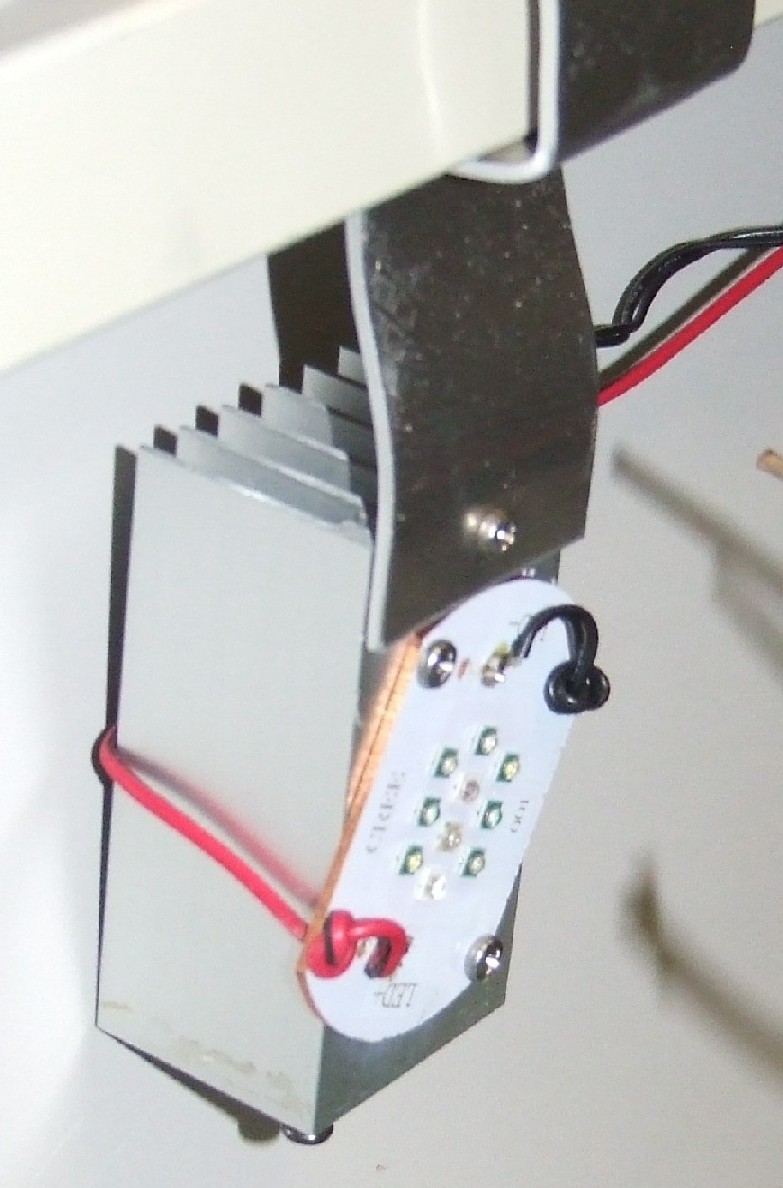

Per continuare i miei esperimenti, ora che lui in pieno sole, ho comprato un piastrino con 10 LED specifici per piante:
http://it.aliexpress.com/item/30W-Cree- ... dVersion=1
Per ora lo sto testando su una talea un po' stentata.
la luce è intensa, assorbe circa 650mA @ 30V (ma io per ora lo alimento a 350mA).
Ecco il piastrino spento, attaccato a radiatore:

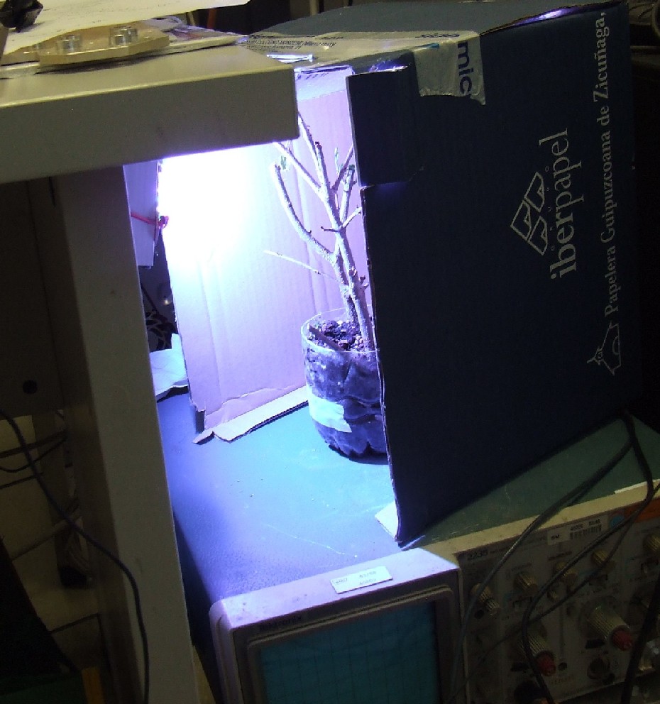

E la mini serra, perché sono cattivo e voglio che la sfortunata piantina si becchi solo fotoni LED
