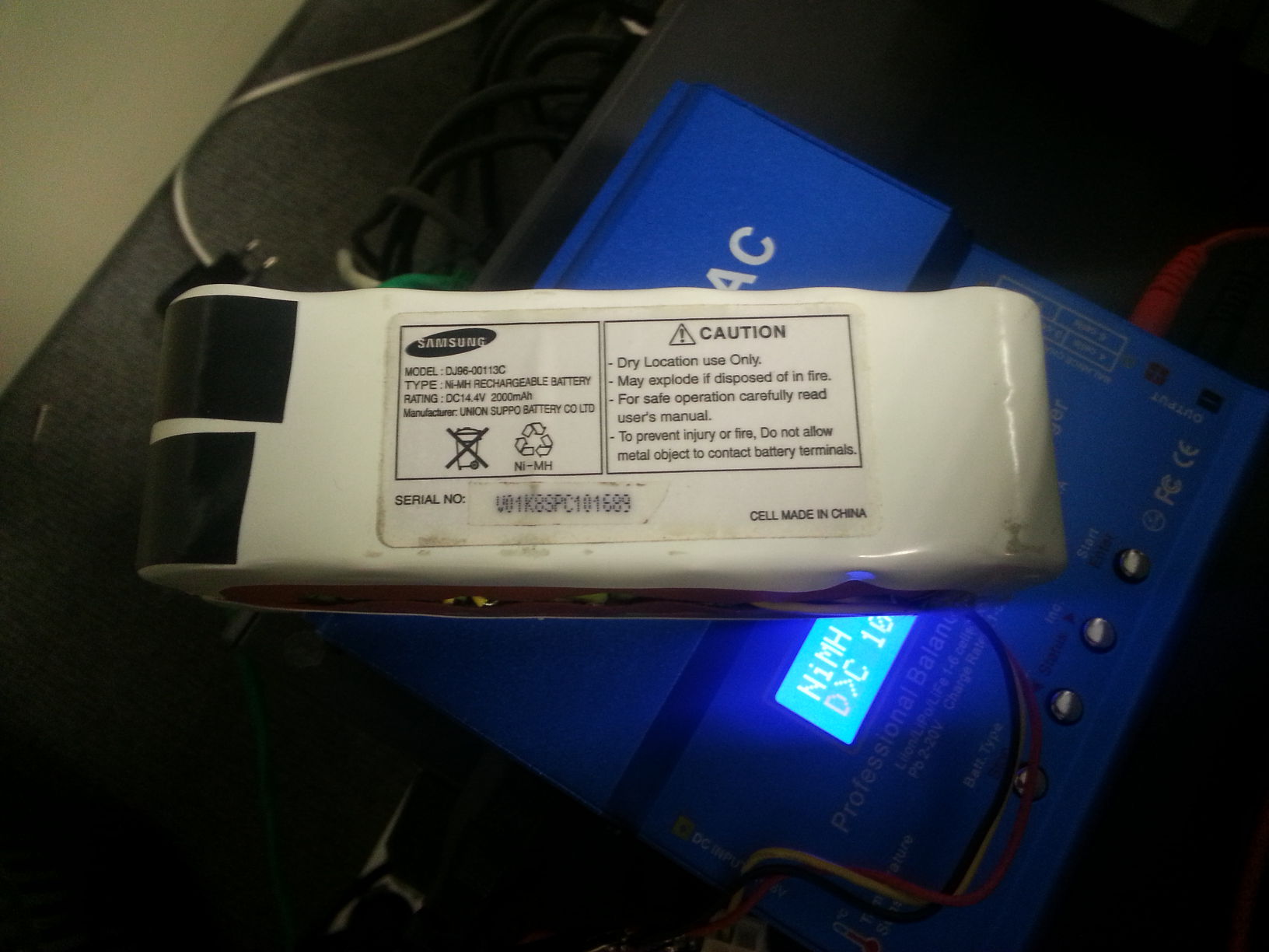

Questa è la batteria modello DJ96-00-113C da 14.4V 2000mAh:

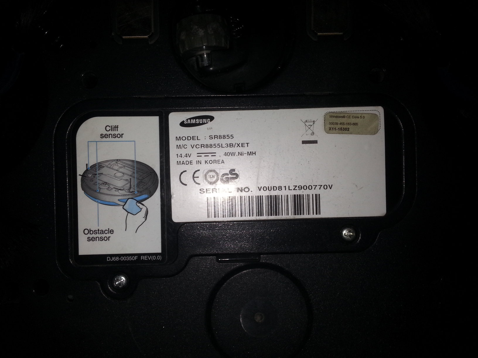

Questa è invece la targa del robot che specifica 40W:

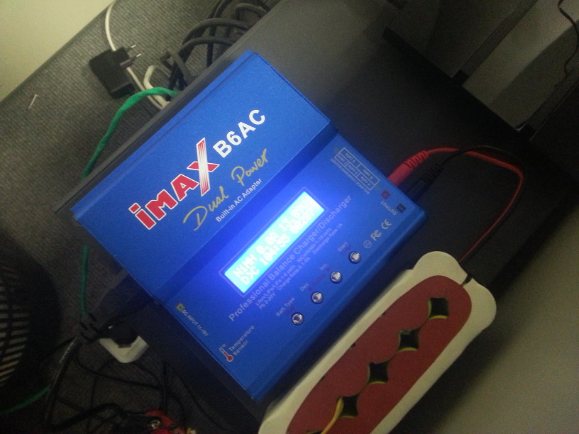

Infine questo è il caricabatterie IMAX B6AC:
Il problema della batteria è che non tiene la carica: quando il robot si ricarica e parte subito la durata è decente, ma se si ricarica e parte dopo alcune ore la batteria non dura nulla.
L'idea è fare qualche ciclo di ricarcia pulito col B6AC: in merito a questo vorrei qualche consiglio su come impostarlo.
Ho selezionato il tipo di batteria e, utilizzando i programmi predefiniti, ho eseguito qualche serie da 5 scariche e ricariche cicliche.
Vedendo che il robot assorbe 40W e che la tensione batteria è 14.4W ho stimato la corrente di ricarica in 40/14.4=2.7A, corrente che ho impostato per la carica.
Non ho ottenuto praticamente nulla, nel senso che la batteria assorba non più di 300mAh di 2000mAh che dovrebbe tenere.

il problema più grosso è che basta un elemento della serie a dare problemi al pacco intero.
per fare un buon lavoro bisogna scaricare e ricaricare elemento per elemento.
per perdere meno tempo al limite si puo anche fare la ricarica in serie , ma se vuoi la certezza della qualità di ogni elemento bisognerebbe testarli uno ad uno.
ce da dire che se qualche cella è seriamente danneggiata , se ha un'autoscarica elevata difficilmente risolvi il tuo problema.
in ogni caso scarica ad 1/4 C e ricarica a 1/2 C .

Se la batteria<è Ni-MH dovrebbe essere a 12 elementi (1,2V ciascuno), probabilmente batterie stilo (AA).
Comunque aspettiamo di vedere le immagini caricate come si deve.
Caricarle a 2,7A potrebbe non essere una buona idea, tale corrente è superiore a C, dove C è la capacità della batteria, e non tutte le batterie sopportano tale carica.
Le batterie, quando le carichi così, scaldano molto?. Nelle istruzioni dell'apparecchio che tempo consiglia per la carica completa?

Ciao penso che il problema del tuo pacco batterie possa dipendere da due cause:
1- una o piu' pile del pacco è difettosa nel senso che non è piu' in grado di accumulare energia
2- tutto il pacco batterie si è deteriorato e quindi arrivato al capolinea.
Purtroppo avendo tante pile in serie è un po' difficile trovare quella difettosa/e
Suggerimento: le pile nimh che sono rovinate soffrono di un rapido abbassamento di tensione dopo essere state caricate; puoi provare allora a caricare complessivamente il pacco batterie portadolo alla tensione di fine carica (14.4v), scarica parzialmente il pacco batterie diciamo al 70% facendo lavorare l'apparecchio; prova adesso a misurare la tensione dei singoli elementi che compongono il pacco. Se trovi una pila molto scarica (con una tensione sotto 0,9V) e tutte le altre invece sono ancora in buone condizioni (tensione intorno a 1,2v) allora hai trovato l'elemento danneggiato.
Se tutte le pile sono ancora con tensione di 1,2v prova a collegare al pacco batterie un carico ad esempio una lampada da 12v tipo luce di posizione auto ed effettua la misura delle tensioni delle pile singolarmente. Dovresti trovarte qualche pila del gruppo con tensione molto bassa (sotto i 0,9v).

Hai impostato l'IMAX correttamente su Ni-MH e per 12 elementi?

FedericoSibona ha scritto:Hai impostato l'IMAX correttamente su Ni-MH e per 12 elementi?
No, non ho trovato il numero di celle, ho impostato corrente di carica e scarica, limite di tensione in scarica, limite di tempo e di capacità.
