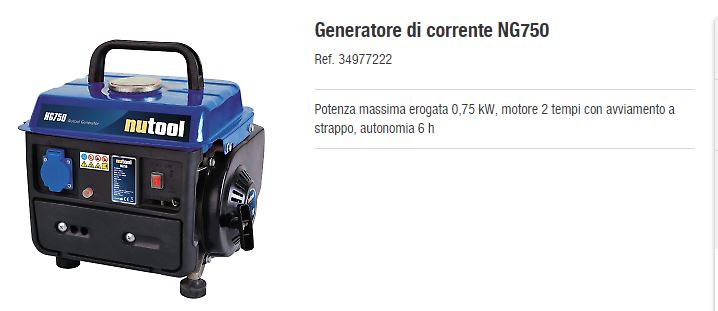

Ciao,
volendo acquistare un generatore di corrente che non abbia molte pretese, prima di acquistarlo volevo un chiarimento sul significato pratico di potenza massima erogata e potenza continua.
Il generatore in foto ha le seguenti caratteristiche:
Potenza massima erogata --> 0,75 kW
Potenza continua --> 0,65 kW
Tensione --> 230 V
Tecnologia inverter --> no
Le domande che volevo porvi sono:
1)In quale caso viene erogata la potenza massima?
2)Se collego un'apparecchiatura elettrica che richiede 900 W di potenza cosa accade al generatore e cosa all'apparecchiatura elettrica (ad es. un trapano)?
3)Che vantaggio avrebbe avere una tecnologia inverter?
4)In base alla vostra esperienza, conviene comprare un generatore di questo tipo? L'utilizzo che ne devo fare io è essenzialmente per lavori occasionali in una casa non dotata al momento di corrente elettrica. Le apparecchiature che devo collegare sono trapani, flessibili, levigatrici e roba simile (ovviamente uno per volta)

StrikeD ha scritto:...L'utilizzo che ne devo fare io è essenzialmente per lavori occasionali in una casa non dotata al momento di corrente elettrica. Le apparecchiature che devo collegare sono trapani, flessibili, levigatrici...
Nel caso simile al tuo ho risolto con un inverter da 2 kW che ora ho fisso nell'auto.
Pensavo fosse una 'cinesata' ma sono tre anni che lo utilizzo.
Comunque il suo sporco lavoro lo ha già fatto e anche se si dovesse rompere si è strapagato.

abusivo ha scritto:Nel caso simile al tuo ho risolto con un inverter da 2 kW che ora ho fisso nell'auto.
Mi dai maggiori dettagli su questa soluzione? Non mi è chiara. Dove lo attacchi l'inverter alla presa dell'accendino dell'auto? Se sì è davvero in grado di permettermi di usare un trapano? In ogni caso per me sarebbe una soluzione scomoda
Foto UtenteStrikeD
100 1 2 5
Messaggi: 374
Iscritto il: 30 mag 2007, 14:45
[4] Re: Generatore di corrente: potenza max erogata
Messaggioda Foto Utenteabusivo » 27 dic 2014, 22:26
StrikeD ha scritto:...Mi dai maggiori dettagli su questa soluzione?
Ho messo un inverter al posto della seconda batteria sul mio mezzo.
Con l'aiuto della betteria e tenendo l'auto in moto sono riuscito anche ad usare una saldatrice.
La cosa comoda che è sempre pronto all'uso.
Finché dura!!!
Ho attaccato l'inverter direttamente ai morsetti della batteria con cavi da 25 mmq.
La presa accendino l'avrei squagliata in qualche micro secondo.

StrikeD ha scritto:Ciao,
La potenza massima viene erogata alla corrente massima, ma molto dipende anche dallo sfasamento, cosfi.
Se chiedi più potenza di quella erogabile il generatore si rompe per surriscaldamento. Se è un po' serio stacca il carico per sovraccorrente. Il trapano non funzionerà bene perché la tensione non sara più 230V, ma inferiore.

flori2 ha scritto:... Il trapano non funzionerà bene perché la tensione non sara più 230V, ma inferiore.
Già, c'è anche questa eventualità!
Oltre alla praticità, considera anche i costi tra generatore ed inverter.
