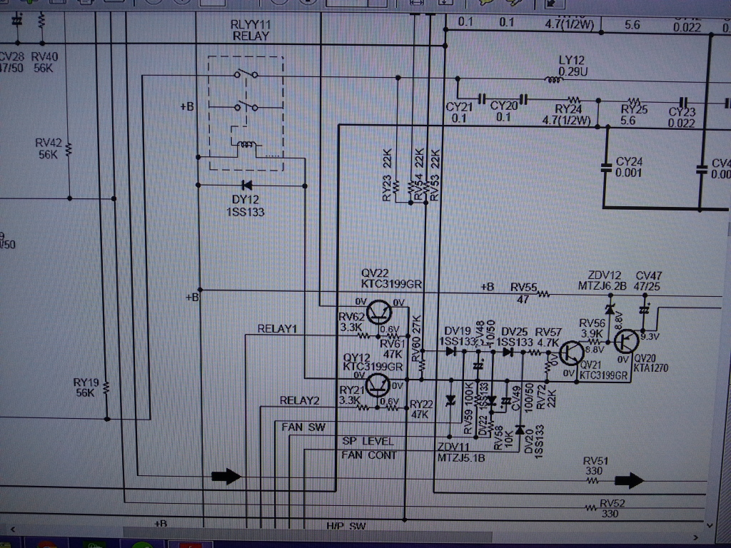

Salve a tutti e ancora buone feste. Qualcuno mi aiuterebbe a capire che tipo di mosfet posso mettere al posto del relè del circuito che vedete in figura? è RLYY11 e funziona a 12Volt DC commutando segnale audio in alternata ovviamente..

Nessuno sa almeno indicarmi a grandi linee se è fattibile o meno? volevo precisare che vorrei fare questa modifica perché sono stufo di sentire il relè che scatta 100 volte al giorno.

Ciao. Scusami. Grazie mille comunque per avermi risposto e per avermi ridimensionato l'immagine. Il relè in questione è alimentato a 12volt e commuta segnali audio in alternata penso da un minimo di 0 volt ad un massimo di 50. Sarebbe un relè facente parte di un circuito di un hi-fi che ho io in casa. Volevo sostituirlo perché ogni volta che tipo cambio stazione radio o traccia musicale di un cd mi scatta per non far sentire il bump dall'uscita del subwoofer. Non credo sia difficile sostituirlo con un mosfet in on-off. Il problema è capire come. Considera che quando il relè è acceso alla base del transistor gli arrivano circa 2-3 volt.Grazie per le risposte.

Il relè in questione dimenticavo che fa da muting ad un segnale audio di un uscita di un finale hi-fi per subwoofer. Lo stereo è già configurato che debba scattare ogni volta che cambio stazione radio o cambio traccia cd. oppure semplicemente stacca quando metto il volume a 0. In tutti gli altri casi è sempre attivo.Ovviamente dopo un po' di tempo che magari cambi traccia spesso succede che comincia a darmi noia il fatto di sentirlo scattare sempre e mi chiedevo appunto se si potesse sostituire con un mosfet in on-off oppure qualche relè silenzioso.

ci sono i fotoaccoppiatori bidirezionali a mosfet che si usano in telefonia
al posto della bobina rele ci metti il diodo del fotoaccoppiatore, limitando la corrente sui 10 mA tramite una resistenza da 1 K

Quelli che vorrei montare sono dei G5RL-1A-E-LN e cioè a rumore ridotto
http://it.rs-online.com/web/p/rele-monostabili/0419271/
Che dite ci siamo? La bobina è di tutti e due a 12 volt.

Consiglio un relay a stato solido, non un mosfet
