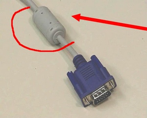

Più che con un saluto esordisco con uno "scusate", perché probabilmente la domanda è banale -e riconosco che è oltremodo scandaloso che uno studente di ingegneria quale sono ne sia all'oscuro... :oops: :oops: :oops:
Ad ogni modo è un po' che mi domando cosa sia -e soprattutto a cosa serva- il componente elettronico di cui posto una foto quaggiù...
Grazie e tutti O_/

Ciao,
è un filtro di modo comune ottenuto infilando un cilindro di ferrite sul cavo.
Per approfondire l'argomento potresti dare una scorsa a questo:
http://www.compliance-club.com/archive/old_archive/990609.htm
