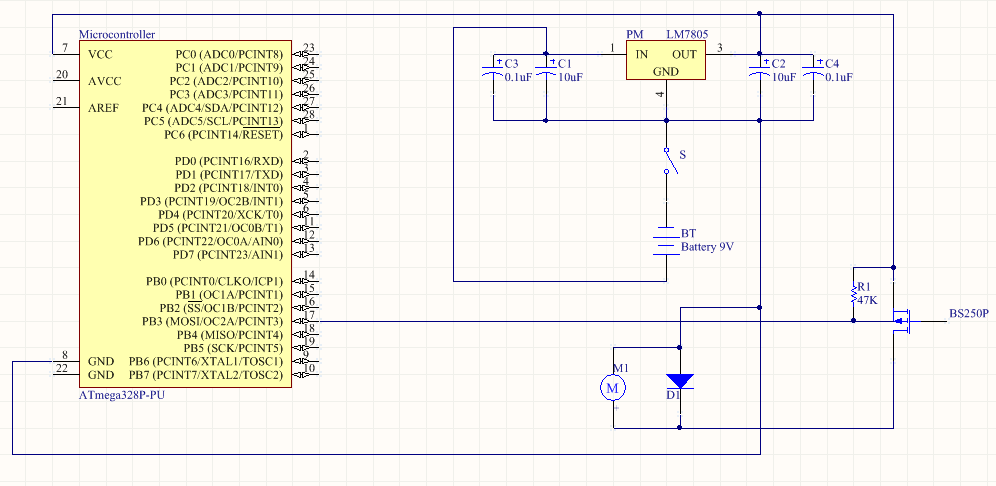

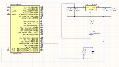

Salve, ho un problema con il comportamento di un motorino e non ne sto venendo fuori.
Il motorino è questo: Motorino.
Dal pin 17 del microcontrollore esce un segnale PWM.
Nel circuito 1 il pin 17 alimenta direttamente il motorino, e questo assume il comportamento desiderato.
Video Circuito 1.
Nel circuito 2 invece uso un mosfet a canale P, il pin 17 lo uso per controllare il mosfet e la fase del segnale PWM è invertita, ma il motorino assume un comportamento irregolare.
Video Circuito 2.
Chiedo aiuto.

La R1 messa in quel modo vorrebbe essere un pullup?

Si, fa in modo che il gate rimanga alla tensione del source (+5 volt) e il mosfet rimanga interdetto.

Accenderei l'oscilloscopio, a occhio non vedo nulla di strano.
Prova a togliere R1, male non fa, tanto sei su una porta del micro che non sara' mai dangling.
Guarda con l'oscilloscopio il gate, 5V sono un po' al limite

Senza resistenza il comportamento è simile.
L'oscilloscopio non ce l'ho, andrò da qualcuno che ce l'ha.

Prova a collegare il diodo nel modo più diretto possibile al motore.
Almeno tra i coccodrilli che si vedono nel video

Messaggioda Foto Utenteultrasound91 » 4 gen 2015, 1:40
Il diodo c'è, sta sulla breadboard. Ho comunque inviato un messaggio al venditore del motorino, visto che offre anche supporto tecnico: "If you need technical support, remember that we are here to help! Please contact us via phone or email us. We usually respond to email enquiries in a couple of hours."

Non è la stessa cosa, i fili sono lunghi...
Non occorre che togli quello sulla basetta, basta che ne aggiungi uno tra i coccodrilli

Diodo spostato sui coccodrilli. Il comportamento è rimasto immutato.

1) Descrivi l'esatto comportamento del motore.
2) Perché affermi che il problema risiede nell'uso del mosfet?
3) Quel mosfet è adatto per il range di tensioni di esercizio e di gate?
4) Lo schema esatto di collegamento del microprocessore per favore.
5) Perché vuoi comandare quel motorino con una tensione in PWM?
