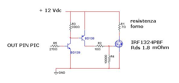

Ho comprato un po di materiale:
Mosfet IRF1324 non logic level ma bassa Rds (mediamente 1.8 m ohm)
MOsfet IRLZ44 logic level ma Rds 22 m ohm
Come segnale di comando uso un pin del PIC 0 - 5 Vdc.
Con il carico resistenza forno 12V, R= 0.7 ohm sono arrivato che il miglior funzionamento è il circuito che allego.
Però solo funzionamento ACCESO/SPENTO . In ACCESO (uscita PIC=5V) il forno scalda bene e anche dopo 1 minuto il MOSFET è caldino ma si tiene benissimo in mano (non ho termometro)
Se provo a fare un PWM sono superdisastri. (in pratica il mosfet diventa un forno)
Solo con PWM maggiore del 90% le cose riprendono a funzionare accettabili. A questo punto non ha senso il PWM
Ho provato sia frequenza da 500 Hz, 1000 Hz , 5000 Hz
Probabilmente gli impulsi ON OFF non caricano e scaricano rapidamente la capacità in ingresso del mosfet e invece di avere delle frustate ON OFF ho un funzionamento blando in commutazione e il mosfet non satura.
Come posso fare evitando l' uso di Driver opportuni ?
Ho provato il mosfet logic level IRLZ44 , sempre a source comune , ma l'unica cosa che ho ottenuto è che posso pilotarlo da PIC direttamente (senza i due BJT) ma con VIN 5V non ho la saturazione del Mosfet che scalda molto. SE VIN=12 V ho una perfetta conduzione. Ma a questo punto ho bisogno di aggiungere i BJT visto che il PIC mi da al max 5V. Non so con l'uscita OPEN DRAIN del PIC collegandola in PULL UP a 12 V (da provare)
Domanda: il forno originale usava un BTS141 ( logic level) collegato a DRAIN COMUNE pilotato da un NE555 che variava la sua frequenza tramite un potenzionetro da 47K ohm. E il mosfet non aveva aletta di rafìfreddamento
Sicuramente l ' NE555 assicura un pilotaggio a 12V
Ma assicura anche la saturazione durante la modulazione PWM ?
Grazie in anticipo per i consigli ed i commenti

kf00115 ha scritto:Come posso fare evitando l' uso di Driver opportuni ?
Non puoi
kf00115 ha scritto:Non so con l'uscita OPEN DRAIN del PIC collegandola in PULL UP a 12 V (da provare)
No, non farlo. A meno che non sia una uscita non protetta e che non sia esplicitamente indicato dal datasheet.
kf00115 ha scritto:Sicuramente l ' NE555 assicura un pilotaggio a 12 V
Mi sembra molto strano che fosse a drain comune. Forse aveva un sistema di bootstrap?
Un 555 riesce a dare in uscita 200mA e oltre, corrente che accende e spegne il MOS molto piu` in fretta che l'uscita di un micro.

Non e` una ipotesi, e` un fatto assodato
Per ottenere i tempi di accensione e spegnimento che vengono riportati nel datasheet e` necessario fornire delle correnti di gate, sia positive che negative, dell'ordine degli ampere per poche decine di nanosecondi.
Ridurre i parametri parassiti del circuito diventa fondamentale per riuscire a ottenere quelel prestazioni.
Se hai fatto un po' di elettronica analogica (essenzialmente teorema di Miller) posso spiegarti con uno schema la ragione di questa corrente elevata.

Ma scherziamo? Correnti nell'ordine degli Ampere attraverso il gate di un mosfet?? E meno male che dovrebbe solo lavorare in tensione, figuriamoci allora cosa dovrebbe passare per la base di un transistor seguendo questa logica..
