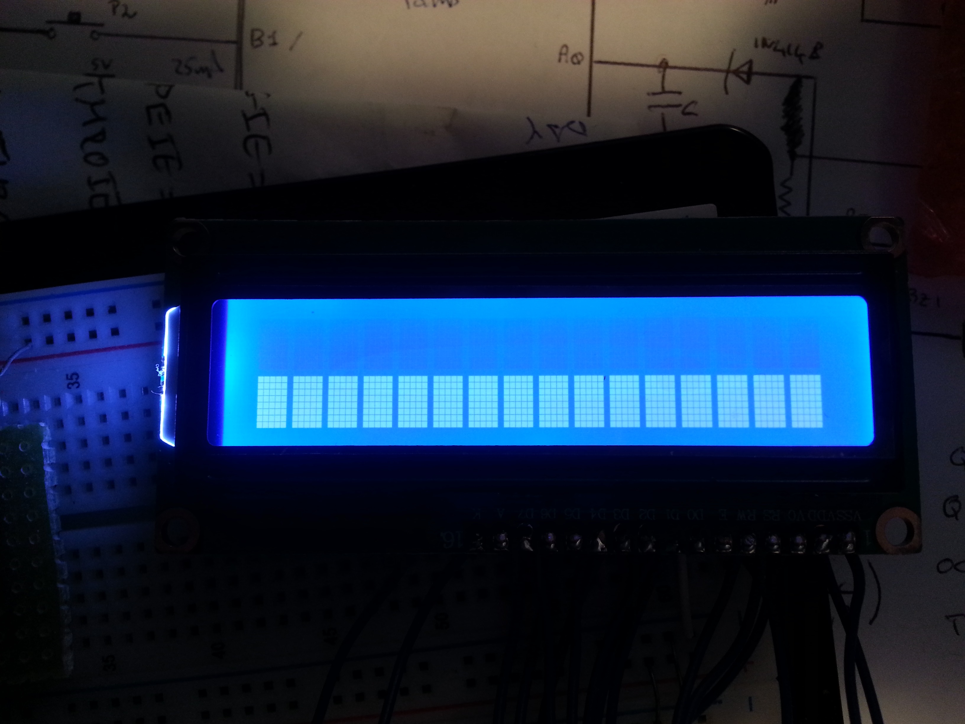

Vi scrivo perché ho un problema con un lcd alfanumerico 16x2. Quando lo collego come da datasheet
(http://www.openhacks.com/uploadsproductos/eone-1602a1.pdf vedi pagina 4) mettendo però V0 a gnd l'lcd si accende ma mostra i dots della riga 2 mentre quelli della riga 1 restano tutti spenti.
Secondo voi l'lcd è danneggiato?
Per quale motivo ottengo questo strano comportamento?
Suggerimenti?

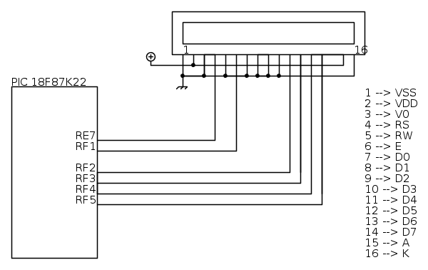

Ecco lo schema, che è solo una minima parte. Ho tolto il potenziometro/trimmer perché voglio sempre la luminosità alta e, quindi, l'ho collegato a massa.
Ho provato a fare il programma ma nada, non funziona nulla... In allegato la foto di ciò che appare

Il display credo funzioni correttamente, in difetto di una inizializzazione; quello che si vede nella foto è infatti quanto ci si può aspettare.
Lo schema è corretto.
Il codice è sicuramente da verificare e lì, probabilmente, per quanto presupposto, ci deve essere l'errore.
Intanto ti suggerirei di ricontrollare i collegamenti tra il microcontrollore e il display affinché corrispondano a quanto hai disegnato.

lcua31989 ha scritto:Ho tolto il potenziometro/trimmer perché voglio sempre la luminosità alta e, quindi, l'ho collegato a massa.
URG!
Inoltre non è una grande idea non avere nemmeno il trimmer per il contrasto.

Ciao,
purtroppo sono librerie chiuse sono di proprietà mikroc... quello che è strano è che se simulo il programma con proteus funziona correttamente riesco a vedere le scritte che compaiono sull'lcd. Se invece lo testo in hw, l'lcd resta come in fotografia postata nel thread precedente. L'unica che mi viene a pensare è che l'lcd non è compatibile con la libreria e che non abbia come decoder l'hitachi HD44780.
- come posso verificarlo?
- nel frattempo ho messo il trimmer in v0 e una resistenza da 380 ohm sull'anodo della retroilluminazione. Non è che omettendola ho danneggiato il display?
-Hai altre idee?

metti anche il trimmer per il contrasto, poi prova a regolarlo.
Potresti essere in saturazione di contrasto, avendo messo il pin giù a massa di brutto.
E' possibile che tu abbia danneggiato il display, ma solo per la retroilluminazione, però prima prova a fare quel che ti ho detto.
Per la storia delle librerie chiuse, è davvero improponibile che per quattro righe di codice che servono per fare l'inizializzazione di un display e le poche altre funzioni di controllo ci facciano già un qualcosa di chiuso.
Mah, prova così, altrimenti ti passo quelle che ho scritto io, a patto che tu chiuda un occhio su come programmo in C
