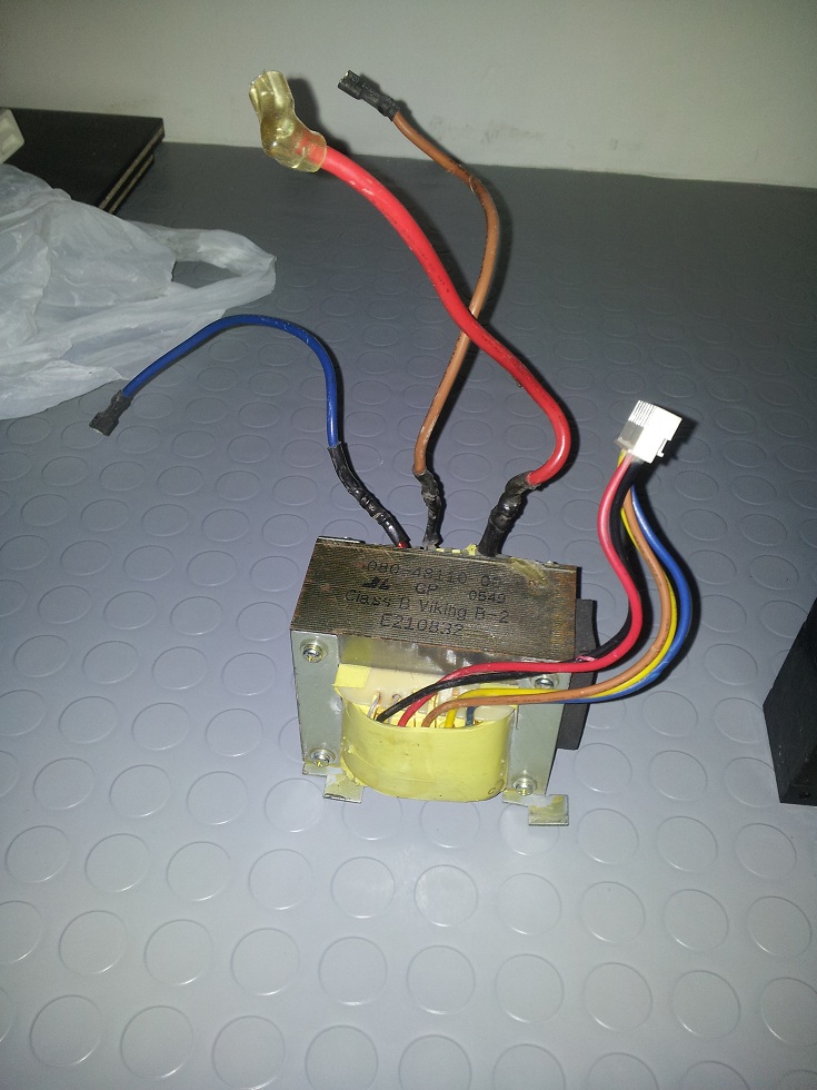

Ragazzi buongiorno, mi sapreste dire che tipo di trasformatori sono questi e principalmente come si collegano alla rete in ingresso ed in uscita?

Secondo me bisognerebbe almeno fare delle misure di resistenza in continua tra i cavi che escono, per capire come-collegare-cosa.
Poi potrebbe essere molto utile sapere dove erano collegati prima

Grazie per la risposta, ma non so proprio dove fossero collegati in quanto li ho recuperati in un centro di raccolta.
Per i test di resistenza li avevo fatti ma non ricordo i valori.
Vi aggiorno. Ma nessuno sa dove potrebbero essere collegati almeno per il primario?
E' difficile con pochi dati

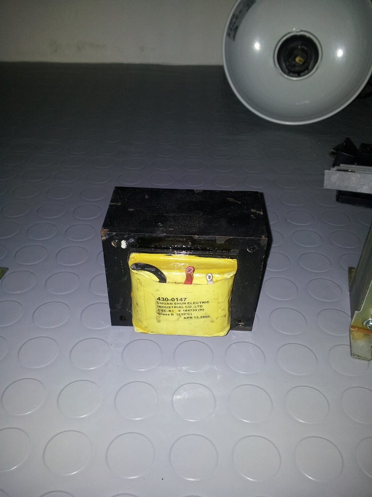

Ad esempio la terza foto potrebbe essere un trasformatore con circuito primario a 120V (tra cavo blu e marrone) e 240V (tra blu e rosso) ed avere quattro tensioni di uscita tipo 3-6-12-24 V

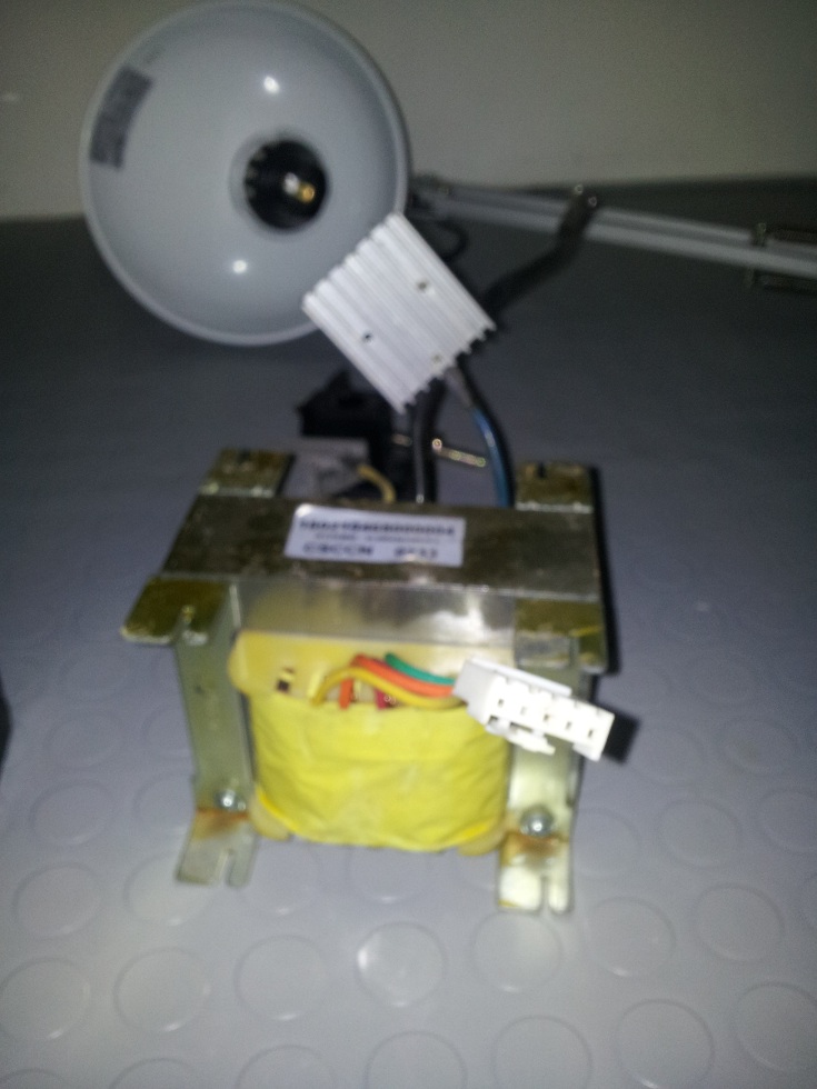

edit. Nella seconda foto, quella sfocata, al cavo blu è collegato un dissipatore?

Si ci sono dei dissipatori in quanto ai loro capi sono posizionati due integrati, ma non si legge cosa sono.
Domani posto foto migliori....
P.S.) Ma il primario non è quello con i cavi di minor spessore? Pensavo fosse quello dove è collegata la morsettiera...
Quello nella terza foto è identico a un trasformatore di un gruppo di continuità (UPS) per computer che ho avuto in laboratorio per sostituire la batteria.
Sugli altri non mi pronuncio.

Avevo già postato in passato in parecchi thread, dove mi sono sbizzarrito, TRAMITE MISURE e non a sentimento, a stimare potenza e tensione degli avvolgimenti.
viewtopic.php?f=18&t=34201&p=292629&hilit=trasformatore+avvolgimento+tester#p292629
Ci sono anche altri interventi che però non trovo.
Allora ricominciamo: dei soli trasformatori ferromagnetici con lamierino ad E, posta le misure, in mm, del pacco lamierini. (Solo quello). E la misura di resistenza di tutti gli avvolgimenti, indicando la loro ubicazione, ed impiegando uno strumento dalla precisione adeguata al caso. Non postare numeri di un tester che non abbia come fondo scala i centesimi di ohm, sono inutili. E parimenti attenzione a misurare eventuali offset dei puntali e dello strumento stesso.

Ma che ne dite di quello con soli 3 cavi? Sembrerebbe avere solo il primario ma non ha segni di rotture quindi sarà proprio così?

jackfolut ha scritto:Sembrerebbe avere solo il primario [...]
Allora è una morsettiera ferromagnetica!
A parte gli scherzi, sei proprio sicuro che dei fili di sezione minore, non siano stati brutalmente strappati?
