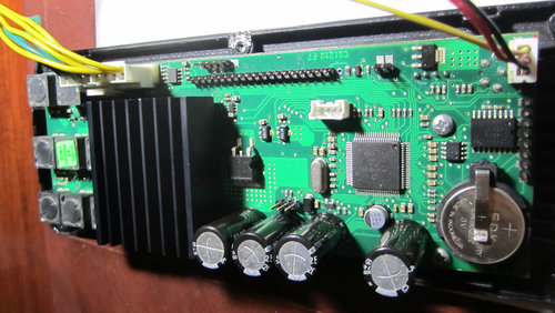

ho apparecchio elettronico per acquari che regola delle pompe per il movimento dell'acqua.Nel tentativo di sostituire la piccola ventola rumorosa dc12v con una nuova, in un momento di distrazione con un cacciavite ho creato un ponte tra tra il positivo e il negativo all'interno della presa a 3 pin e.. PUF! adesso non funziona sia la ventola vecchia che quella nuova.
Fortunatamente l'apparecchio funziona ancora ma ahimè non posso tenerlo spento per molto.Come faccio a capire quale componente ho bruciato?
Posso tenerlo acceso con il case tutto aperto per non farlo surriscaldare molto?

Vedi qualche componente elettronico annerito? Posta qualche foto

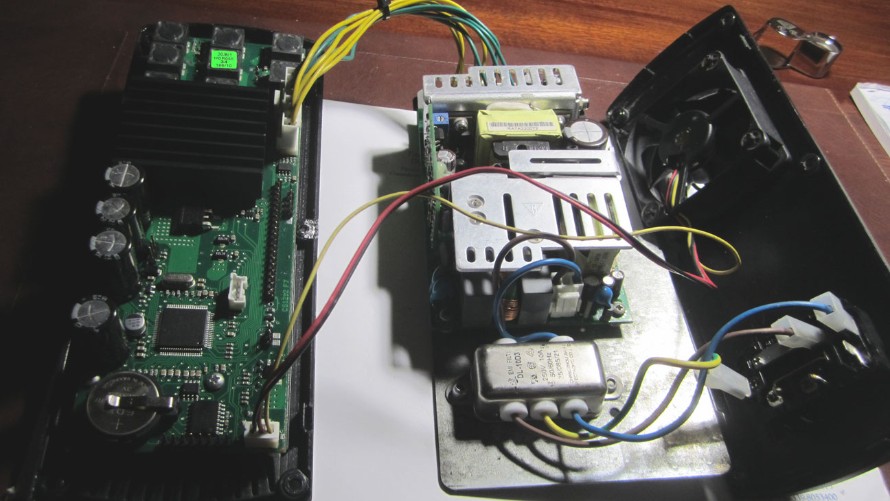

C'è solo un fusibile generale accanto all'alimentazione. L'apparecchio funziona, è soltanto la ventola che non va.Nelle foto si vedono i tre cavi della ventola inseriti nella presa, ma è proprio lì che non arriva la corrente.
Sto osservando attentamente ma non vedo niente di annerito.

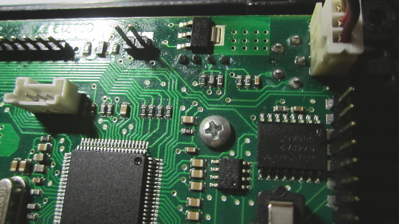

Dato che il resto funziona e la ventola no, potrebbe essere quel BCP58 che abita vicino al connettore. Ammesso che sia lui a pilotare la ventola, ma da qui è impossibile capirlo.
Però per testarlo dovresti dissaldarlo rischiando di far danni più gravi di quelli che già ci sono.
Direi di aggiungere un secondo alimentatorino da 12V per alimentare solo la ventolina.
Esteticamente non sarà molto bello e perderai il controllo di velocità (potrebbe far rumore) ma metter le mani su quella scheda senza la giusta attrezzature ed esperienza non porterà a buoni risultati.

Comunque penso che sia proprio quel BCP56 (p71). Non sono un esperto ma mi è capitato varie volte di sostituire piccoli componenti e seguendo il circuito in trasparenza si vede che uno dei pin è collegato proprio al BCP56.
Ma che componente è questo BCP56 (c'è scritto anche P71)?
Per me è molto semplice dissaldarlo ma come potrei capire con il tester se è bruciato?
bulletto ha scritto:Per me è molto semplice dissaldarlo ma come potrei capire con il tester se è bruciato?
E' un NPN, come vedi dal datasheet, con il tester in modalità prova-diodi puoi vedere se le due giunzioni sono a posto o meno.
Io al tuo posto eviterei di toccarlo, se rovini la scheda butti tutto.

Farò come dici tu, tanto ho messo in funzione la ventolina nuova con un alimentatore esterno.
