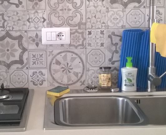

ciao, riesumo questa discussione perché mi è stato chiesto di verificare un impianto nel quale piano cottura sono praticamente attaccati e la presa e il comando degli elettrodomestici ricadono esattamente sopra il lavello.
La norma non prevede distanze da rispettare in cucina, ma il buon senso direi di si... secondo voi si può comunque dichiarare che un impianto fatto così non è a regola d'arte?
visto che ho trovato il modo, aggiungo la foto

[4] Re: prese cucina distanza piano cottura/lavello
Messaggioda Foto UtenteMike » 22 feb 2017, 11:39
kikkina ha scritto:secondo voi si può comunque dichiarare che un impianto fatto così non è a regola d'arte?
No.

[5] Re: prese cucina distanza piano cottura/lavello
Messaggioda Foto Utentekikkina » 22 feb 2017, 12:02
Grazie.
Questo invece direi proprio di si...

[6] Re: prese cucina distanza piano cottura/lavello
Messaggioda Foto Utenteiosolo35 » 22 feb 2017, 12:06
Questo oltre che non rispondere alla regola dell'arte non risponde nemmeno alla CEI 64-8 cap.701

[8] Re: prese cucina distanza piano cottura/lavello
Messaggioda Foto Utentekikkina » 22 feb 2017, 12:20
Attilio, l'impianto idrico l'ha fatto lo stesso installatore che ha realizzato quello elettrico, la cucina non è componibile ma in muratura e gli spazi sono talmente stretti che era inevitabile che il lavello finisse li.
Credo che abbia commesso una leggerezza nel mettere la presa e i bipolari in quel punto, anche se non glielo si può contestare dal punto di vista normativo

[9] Re: prese cucina distanza piano cottura/lavello
Messaggioda Foto UtenteMike » 22 feb 2017, 12:24
kikkina ha scritto:Questo invece direi proprio di si...
Se il comando non è SELV e la presa è attiva, non è conforme alla regola dell'arte.

[10] Re: prese cucina distanza piano cottura/lavello
Messaggioda Foto Utenteiosolo35 » 22 feb 2017, 12:30
Aggiungo, se fosse SELV il comando deve presentare comunque un grado di protezione minimo IPx4....quello in foto sicuramente non lo è
