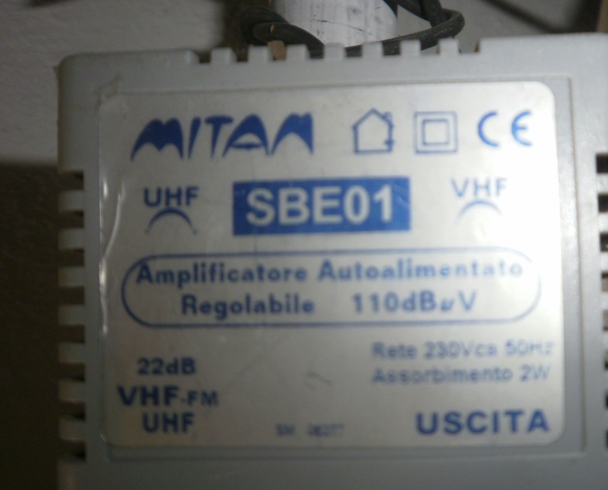

Salve,
abito in una casa singola con 3 Tv uno per ogni piano, tutti a tubo catodico con decoder esterno .
Da qualche tempo ho notato un calo della qualità del segnale per i canali Mediaset, non so se per voi è chiaro, nel senso che corrispondono ad una frequenza che ricevo con la classica intermittenza.Mentre per i canali Rai la qualità è buona.
Ho un palo sul tetto con 3 antenne montate ed i rispettivi cavi che arrivano in mansarda.
Solo uno è collegato in entrata ad un amplificatore (foto)l'uscita dell'ampli entra in un partitore della Fracarro da cui partono le 3 linee che arrivano nelle prese.
La prova che ho fatto è quella di smanettare vicino le regolazioni presenti sull'ampli con il risultato di un miglioramento pari al 10 %.Questo lo posso vedere controllando la qualità del segnale schiacciando 2 volte il tasto info.Questa miglioria però non mi da dei risultati accettabili.
un'altra prova che ho fatto è stata quella di collegare le altre 2 antenne una per volta all'ampli ed il risultato è che una delle 2 mi dà un ottimo segnale Mediaset ed uno scarso Rai.
Ora quello che mi verrebbe di fare è di collegare le 2 antenne, in modo che una compensi l'altra, in un miscelatore e l'uscita collegarla all'ampli, ma prima vi chiedevo un consiglio.
Grazie O_/ O_/

Da poco esperto direi che il problema è solito, dato da più punti d'ingresso di antenna, quando li misceli si sovrappongono e si annullano in parte a vicenda.
credo che la soluzione migliore, se possibile, trovare una fonte che ti dia tutti i canali, ed usare una sola antenna, oppure sarebbe necessario filtrare singolarmente i canali....ma ha i suoi problemi anche così.
lasco la palla a chi ne sa più di me.
