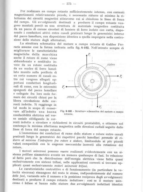

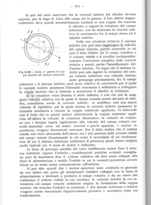

Allego tre pagine interessanti tratte da Olivieri Ravelli - Macchine elettriche.
La macchina di cui parli tu Foto UtenteBrunoValente è quella di Galileo Ferraris. :D
Diciamo che avevamo ragione un po tutti! :mrgreen:
PAG1
PAG2
PAG3
Ciao,
Dario
