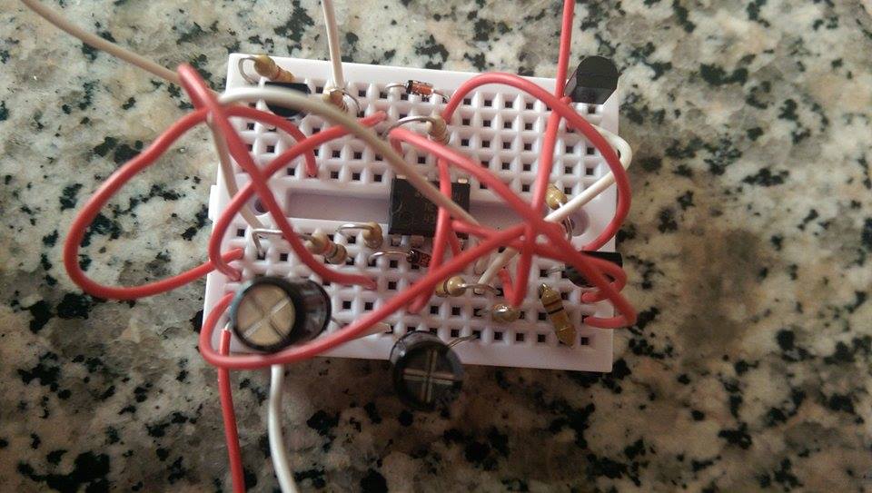

Salve a tutti! :)
In vista del futuro nascituro avevo intenzione di realizzargli qualcosa. In giro per il web ho trovato una luce addormenta bimbo realizzata tramite un NE555 ed alimentazione a 9V. In pratica, alla pressione del pulsante, la luce resta accesa per dieci minuti fino a spegnersi gradualmente in ulteriori 5 minuti.
Allora mi sono armato di componenti ed è iniziato il montaggio.
1° problema: Ho dovuto montare il circuito su una breadboard di Arduino, quindi da 170 punti. È venuta un po' incasinata ma abbastanza piccola!
2° problema: pur avendo montato il circuito per 3 volte, alla pressione del tasto, il led non ne vuole sapere di accendersi. :cry:
Questo è il circuito:
Qual è il problema? :cry:
Inoltre, avevo pensato che alla buona riuscita dello spegnimento del LED, avrei potuto integrare un altoparlante tipo con ninna-nanne che partono alla pressione del tasto (insieme all'accensione) e smettono gradualmente, sempre insieme al led. Come posso realizzarlo in seguito? ?%
Sto già provvedendo a comprare un multimetro, ma avendo un budget abbastanza basso, probabilmente mi orienterò su un multimetro cinese da 3 euro :-|
Ecco il circuito da me realizzato

Senza multimetro è difficile capire cosa non funziona.
La prima prova da fare è vedere se il 555 viene alimentato
(e l'uscita, pin3,si mantiene positiva) alla chiusura del pulsante.

Messaggioda Foto UtenteWALTERmwp » 28 gen 2015, 18:27
Ciao Foto UtenteBubino, intanto i migliori Auguri per il bimbo in arrivo poi ...
proviamo comunque a "intestardirci" sul circuito.
Quanto realizzato sulla breadboard non è che sia molto "leggibile"; se non hai la possibilità di eseguire dei riscontri con un tester ti suggerirei di smontare il circuito e rifarlo, in tal caso, per la quarta volta.
Se hai commesso un errore all'inizio, potresti averlo ripetuto; in particolare mi riferisco ai transistor.
Hai controllato la "piedinatura" sul datasheet di ognuno di loro ?
Il led è polarizzato (montato) in modo corretto ?
La pila (la alimentazione) che usi è carica ?

Messaggioda Foto UtenteBubino » 28 gen 2015, 18:35
WALTERmwp ha scritto:Ciao Foto UtenteBubino, intanto i migliori Auguri per il bimbo in arrivo .
Grazie! :-)
WALTERmwp ha scritto:Hai controllato la "piedinatura" sul datasheet di ognuno di loro ?
L'ho controllata e sono certo che sono entrambi collettore-base-emettitore, quindi sono sicuro al 99,9%. I transistor sono NPN e PNP, FORSE sbaglio qualcosa in questo? :?
WALTERmwp ha scritto:Il LED è polarizzato (montato) in modo corretto ?
Si e si, la pila l'ho appena comprata ;)

Messaggioda Foto UtenteWALTERmwp » 28 gen 2015, 18:43
Allora, a maggior ragione, come ho già scritto, smonta e ricollega il circuito in modo ordinato, prestando molta attenzione al collegamento di ogni componente, anche ai valori resistenze.
Un'altra osservazione: sulla breadboard l'alimentazione arriva in tutti i punti previsti (sia per il positivo che per il negativo) ?
D'altra parte, se non puoi fare delle verifiche con uno strumento di base, più di tanto non si può scrivere.
p.s.
attenzione anche alla polarità dei condensatori elettrolitici.
