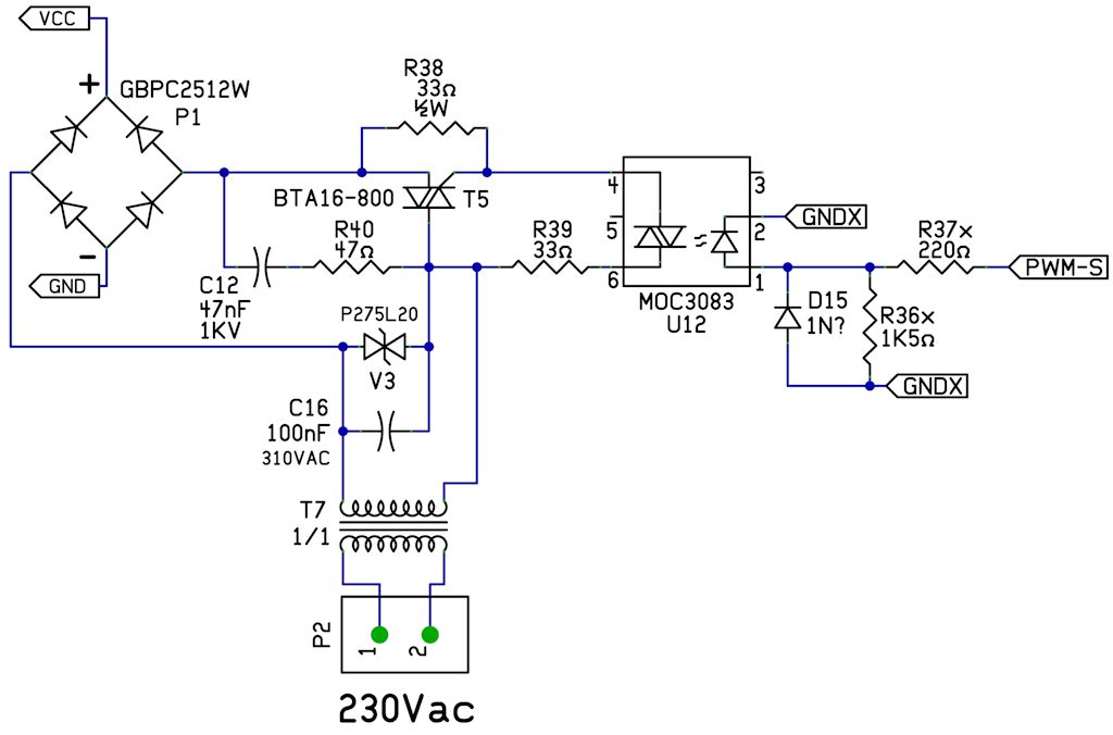

Salve,
con questo circuito voglio regolare una tensione DC con un segnale PWM ...
Non mi funziona.... qualcuno gentilmente mi può aiutare, grazie.

Scusa, dove hai trovato quello schema?
Il MOC3083 è un optosolatore zero-crossing,
quindi lascia passare solo semionde che
corrispondono al comando d'ingresso.
Vuoi spiegarci che tipo di regolazione intendi fare?

ho trovato questo schema su internet ma comunque è simile a quello presente nel datasheet a pag 7...
http://pdf1.alldatasheet.com/datasheet- ... C3083.html

Il circuito in questione controlla un'alternata
a "tutto-o-niente", cioè non parzializza le semionde.
Il risultato dopo il ponte è una serie di semionde positive
(quindi tensione continua al massimo) oppure
nessuna semionda...
La tensione "continua" in uscita è dunque in realtà
solo unidirezionale e pulsante.
Per questo chiedevo che utilizzazione pensi di farne.

mettiamo che tolgo il ponte... dovrei avere una tensione alternata pulsata a seconda del PWM, giusto?
perché non funziona allora?

Bisognerebbe cominciare a vedere cosa non funziona.
Con il comando permanente dell'optoisolatore,
il triac conduce?
PS. Mi viene un dubbio: hai messo un carico
sull'uscita in continua o misuri solo
la tensione "a vuoto"?
