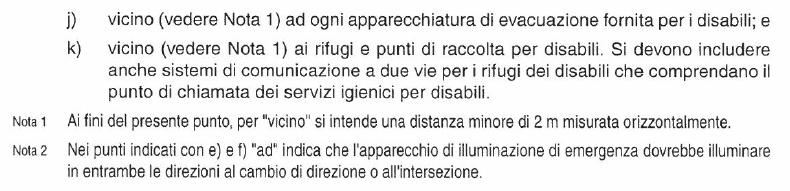

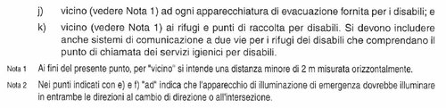

beh insomma dire che non ci siano riferimenti normativi.......per quanto riguarda il bagno disabili facendo riferimento alla norma UNI EN 1838 ci impone di installare un apparecchiatura di illuminazione di sicurezza ed un pulsante a tirante in prossimità della tazza, per quanto concerne l'allegato IV del dlgs 81/08 non è il progettista che esegue la valutazione dei rischi e quindi non è lui che decide i rischi dell'attività bensì il datore di lavoro, poi esiste anche una guida CEI 64-50 che parla nello specifico dei bar indicando che il banco di mescita sia opportunamente dotato di illuminazione di sicurezza...ps: è solo una guida ma se possibile va seguita

Messaggioda Foto Utenteiosolo35 » 6 feb 2015, 14:36
estratto dalla norma UNI EN 1838
