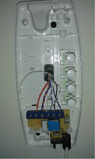

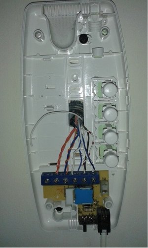

Salve a tutti sono nuovo in questo forum e premetto che il massimo che ho fatto in impianti elettrici è aggiungere un interruttore e aggiustare una spina tripla..quindi il mio livello di conoscenza è vicina allo 0. Nonostante ciò vorrei imparare a collegare un citofono con URMET 4311/701.
stato di fatto:
e questi sono gli schemi di collegamento del urmet 4311/13 ripetitore di chiamata:
Immagine
Chiedo:
come faccio a sapere il circuito nel mio caso? e soprattutto..come faccio a distinguere i cavi..sapete consigliarmi qualche manuale a riguardo?
grazie

ciao scusa la mia ignoranza, ma quello non è un citofono Bticino ?

ma sembra il citofono Ticino questo postato.
Lo schema è urmet

Messaggioda Foto Utentedavix84 » 7 feb 2015, 18:17
elettroigor ha scritto:ciao scusa la mia ignoranza, ma quello non è un citofono Bticino ?
è un BTICINO Terraneo 334202

e tu vorresti far funzionare in un impianto Urmet un Citofono Ticino?

Messaggioda Foto Utentecembruno5500 » 7 feb 2015, 18:24
se l' impianto esistente è di tipo tradizionale, non puoi installarlo.

Messaggioda Foto Utentedavix84 » 7 feb 2015, 18:28
con quella portata di 11 cavi quindi non si può fare niente?

Messaggioda Foto Utentecembruno5500 » 7 feb 2015, 18:31
il tuo citofono che vorresti installare è di tipo elettronico e va con l' impianto Ticino.
Per l' impianto in questione, dovresti verificare cosa avevi montato prima, l' articolo dell' alimentatore e poi ti posso suggerire quali modelli puoi installare.
Una domanda?......quando hai staccato il vecchio citofono, hai segnato i cavi?

Messaggioda Foto Utenteelettroigor » 7 feb 2015, 18:34
1 e 5,dove 1 è il meno 5 la chiamata.
