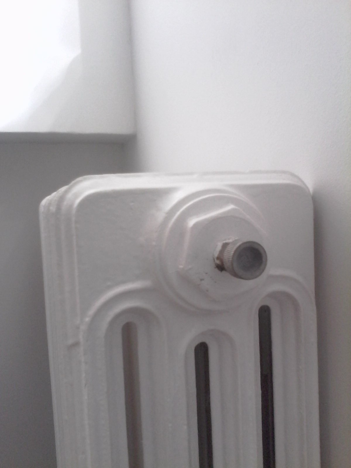

Per un buon lavoro devi smontare il termosifone. Chiudi valvola mandata, sviti raccordo basso,bacinella sotto,ed è fatta. Troverai sicuro anche video guide. Tutti i materiali devono aderire perfettamente, in quanto se hai parti più fredde li si formerà la condensa e quindi la muffa. La condensa se non ricordo male si forma con una differenza di temperatura di soli 8 gradi. Aggiungo che se per caso è presente un cavedio puoi iniettare per poliuretano facendo piccoli buchi da 10 ogni 40/50 cm.eviterei microsfere perché poco utili come suggerito anche da Riccardo, e molto costose. L'eps puoi rivestirlo in cartongesso 0,5 per una migliore rifinitura,spessore totale 1 cm.
Se fai in tutto reperisci tutto il materiale presso un rivenditore di materiale edile
- EPS 4 € mq
- cartongesso 2 € mq
- poliuretano 6€ boccia sviluppo 16 L (non ricordo bene)

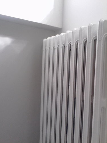

Queste sono immagini di un lavoro svolto come descritto in precedenza. Risultato estetico Ottimo. Io sono bravo
la scelta degli spessori è voluta per non modificare il sistema di supporto del termo.
la scelta degli spessori è voluta per non modificare il sistema di supporto del termo.-

Guarda il lato positivo potrai approfittare della situazione per riverniciarli
