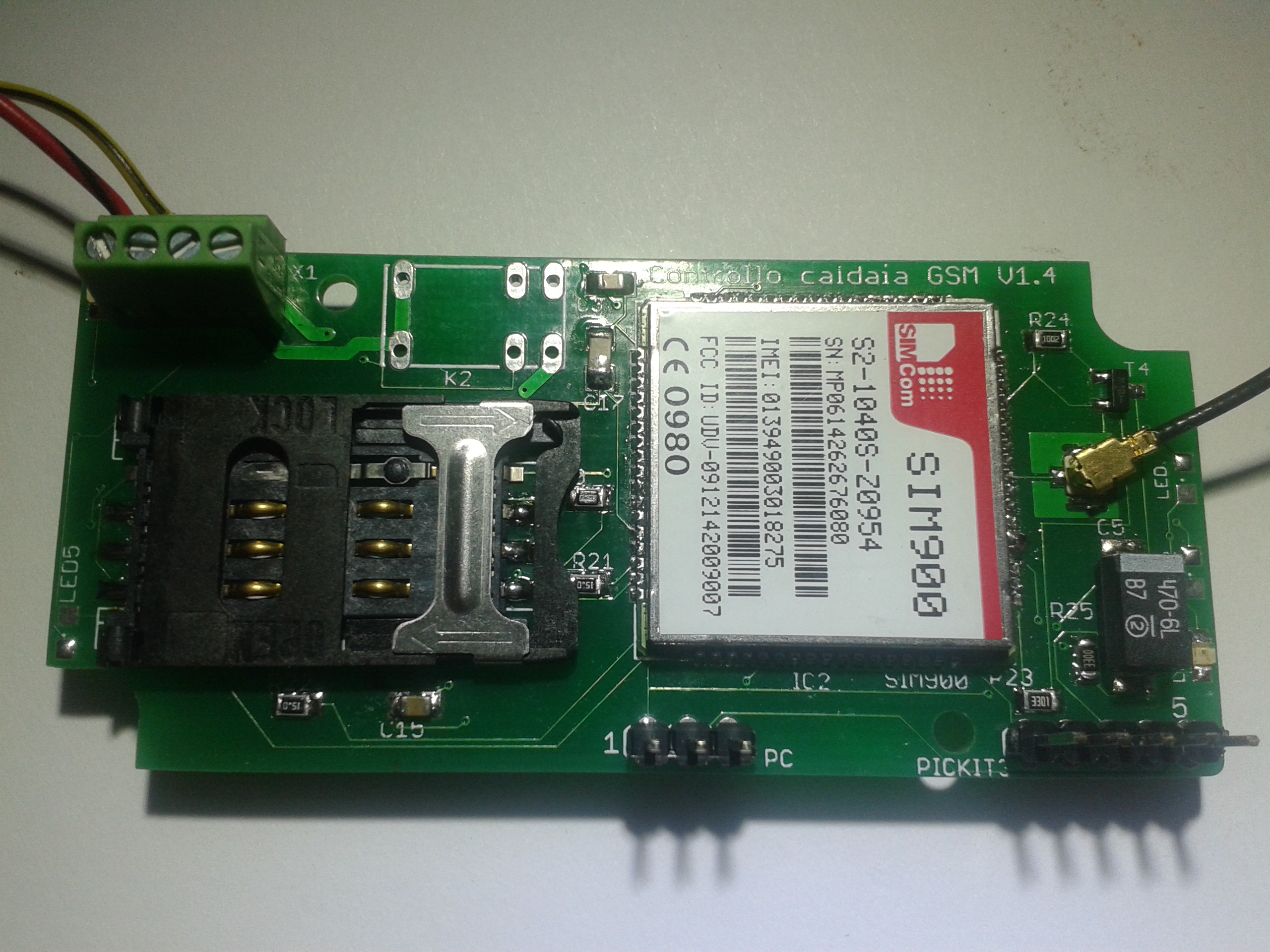

Ciao,
Ho realizzato una scheda con a bordo un micro controllore e il modulo Sim900 della SimCom, quest'ultimo però con una micro sim della wind non funziona correttamente; riportandomi il messaggio di errore CPIN:NOT INSERTED.
Ho provato con un'altra sim sempre della WIND ma questa volta non in formato microsim e la scheda funziona correttemente agganciando la rete.
Il firmware del modulo mi sembra abbastanza recente:
Revision:1137B01SIM900M64_ST_ENHANCE
Ho provato a sostituire lo slot della sim con uno di marca differente ma il risultato non cambia.
Ho preso la micro sim incriminata e l'ho inserita in una scheda acquistata da futura elettronica sempre con a bordo il SIM900.
E qui funziona correttamente.
A questo punto ho verificato il firmware di questo modulo e mi sembra più datato:
Revision:1137B08SIM900M64_ST_DTMF_JD_MMS
Escludendo un problema di firmware non so più dove sbattere la testa.
Avete qualche suggerimento.

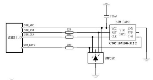

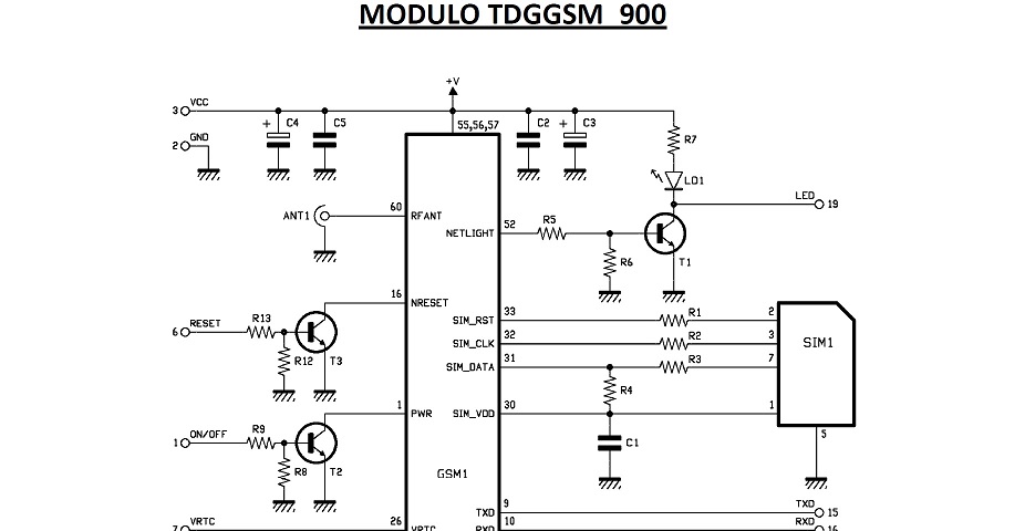

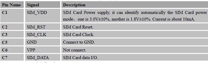

Ciao obiuan, riporto quanto scritto nel datasheets:
SIM Card power supply, it can identify automatically the SIM Card power mode, one is 3.0V+- 10%. another is 1.8V +- 10%. Current is about 10mA.
Può essere che sulla scheda in cui funziona ci sia un traslatore?
Questo è lo schema della scheda dove funzinano entrambe le sim.
Foto Utentericello9
195 1 3 7

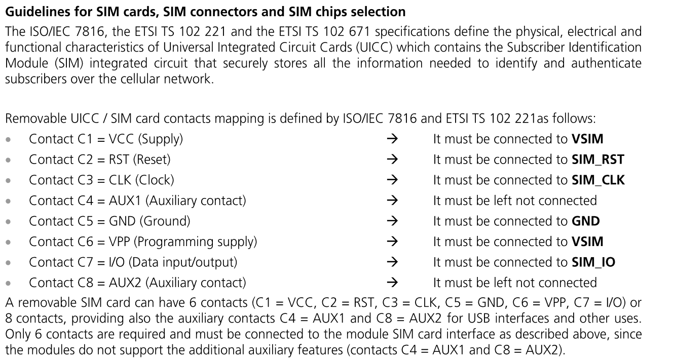

fammi capire bene. Stai usando una uSim con adattatore in un SIM holder standard?
piccolo inciso: quello schema non è un gran chè: mancano le protezioni ESD e anche almeno 4 capacità. inoltre, nelle uSIM C6 andrebbe collegato a C1...non vedo nemmeno il PIN lì.
comunque, se in quella funziona e nella tua no...posti lo schema e qualche foto della scheda incriminata?

[5] Re: Problema con modulo SIM900
Messaggioda Foto Utentericello9 » 9 feb 2015, 18:21
Si, giusto.
Per la mancanza delle protezioni ESD ti do perfettamente ragione, ma nel datasheet non parlano di altre capacità;
Sempre da datasheet il pin C6 non viene collegato.

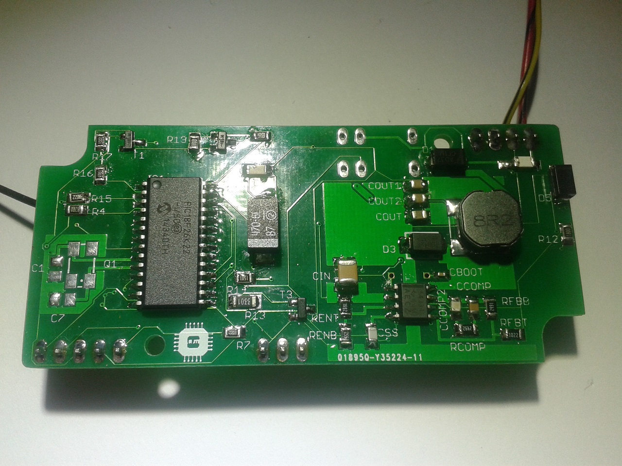

[6] Re: Problema con modulo SIM900
Messaggioda Foto Utentericello9 » 9 feb 2015, 18:22

[7] Re: Problema con modulo SIM900
Messaggioda Foto Utenteobiuan » 9 feb 2015, 18:34
di solito vanno messi dei 47pF, che fanno parte della protezione anche loro. comunque, non hanno a che vedere con il funzionamento.
per quanto riguarda VPP:
Non è che nella scheda in cui funziona c'è VPP collegato a VSIM?

[8] Re: Problema con modulo SIM900
Messaggioda Foto Utentericello9 » 9 feb 2015, 18:54
Adesso verifco con il tester!

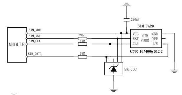

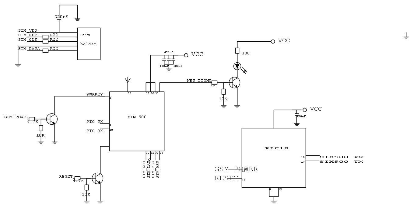

Questo è lo schema:
Questa è la parte di alimentazione:

[9] Re: Problema con modulo SIM900
Messaggioda Foto Utentericello9 » 9 feb 2015, 19:06
Ho verificato e nella scheda che funziona il pin Vpp nonè collegato

[10] Re: Problema con modulo SIM900
Messaggioda Foto Utenteobiuan » 10 feb 2015, 12:30
Le R22 da quanto sono?
