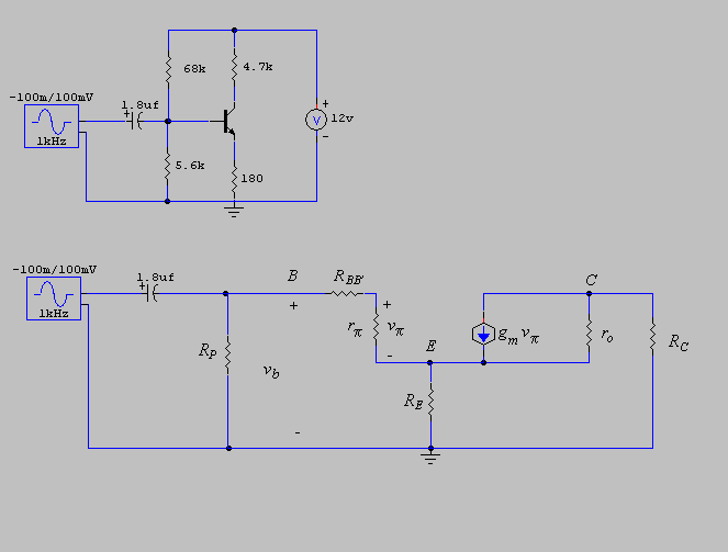

Sono un appassionato di elettronica autodidatta, avevo una curiosità riguardo ai modelli, usati nei diversi testi di elettronica, dei transistor bipolari.
In particolare stavo studiando il modello a Pi greco e non mi ritornano i calcoli svolti.
Quindi la prima curiosità che avevo in proposito era la seguente.
I modelli che si usano sono approssimazioni ?
Di certo lo sono per i circuiti del mondo reale, ma riguardo ai software di simulazione mi aspetterei una precisione maggiore.
Per maggiore chiarezza nella figura c'è un classico amplificatore e il suo relativo modello a Pi greco
Se seguo le formule dei libri , il modello non si comporta di conseguenza, devo forzare i valori per farlo funzionare come il circuito di sopra.
Grazie per eventuali risposte.

[2] Re: Modello BJT
Benvenuto! E bel post, sia per contenuti sia per schema allegato bene.
Complimenti per questa curiosita`, non e` da tutti, manco gli studenti di ingegneria si fanno di queste domande.
Si`! Tutti i modelli sono delle approssimazioni della realta`. Inoltre ci possono essere modelli piu` o meno precisi, a seconda dell'applicazione.
Ti stai riferendo a differenze fra risultati simulati e misure sul circuito reale, oppure fra simulazione e circuito calcolato a mano? Mi pare di capire che ti stai riferendo a quest'ultimo caso.
Che simulatore usi? Il transistor e` il solito npn piccolino, tipo 2n2222? Quali formule usi per i conti a mano?

[3] Re: Modello BJT
Grazie per la risposta..
Per quanto riguarda la mia curiosità mi riferisco al fatto che il modello a Pi greco modelli con più precisione il modello simulato da cui ho ricavato i dati.

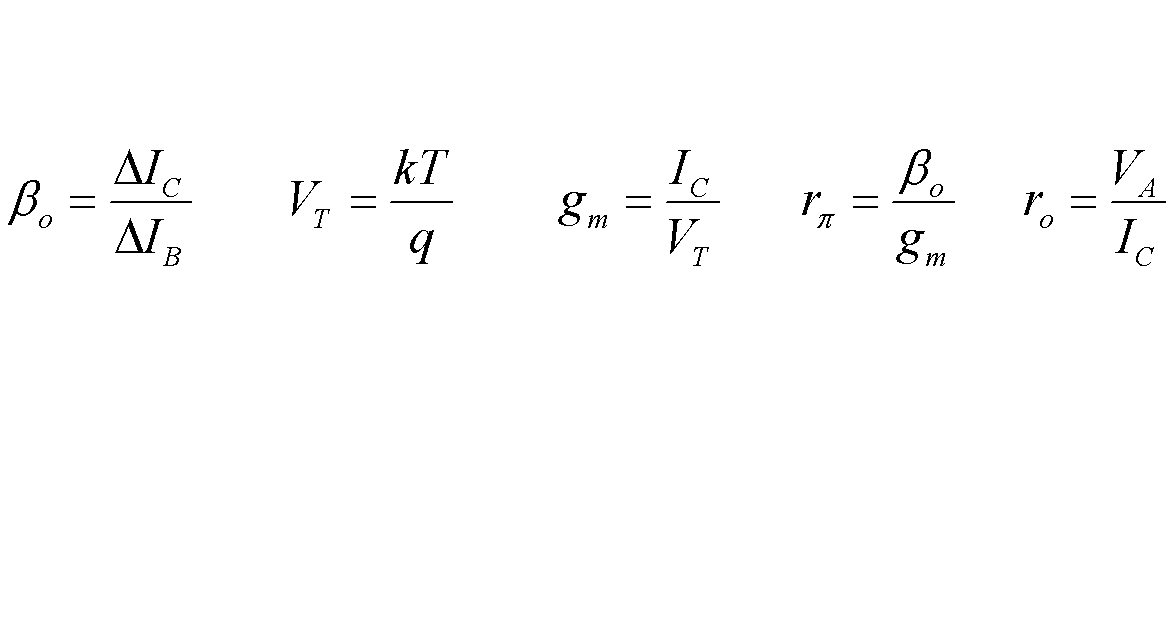

Comunque i Calcoli che ho usato sono i Seguenti:
Il problema è che L'impedenza d'ingresso del modello a Pi greco è all'incirca quello del modello simulato, e la Tensione in uscita è all'incirca quella del modello simulato.
E' questo termine "all'incirca" che non mi piace .
Se provo a forzare i valori del modello a Pi greco, ovvero li vario a modo mio, riesco ad avere una maggiore precisione.
Il simulatore è il Classico Spice, il modello del transistor è il classico 2n2222.
Ma la modellazione dei transistor varia da simulatore a simulatore e comunque non credo che abbia molto a che fare con i miei calcoli, visto che i dati li prendo direttamente dai modelli

[5] Re: Modello BJT
Ci sono due aspetti: il simulatore usa delle equazioni piu` complicate di quelle usate a mano e soprattutto svariati termini in quelle equazioni non sai quanto valgano. Ad esempio
varia enormemente da un transistore all'altro, ad esempio un transistore con beta di 300 puo` andare da 100 a 900 (BC109). Visto che il costruttore si vergognava un po' li divideva in classi, dopo averli misurati (BC109A, BC109B e BC109C).
Inoltre oltre che dal transistore, varia con la temperatura, la corrente di collettore e la tensione base collettore, nonche' con l'umore di chi gli sta vicino. Discorso analgo per la tensione di Early
In pratica il modello usato da spice e` un po' piu` complesso di quello usato a mano, e non sai quali valori assume spice per i suoi calcoli.
Per questa ragione i circuiti che si fanno devono funzionare "qualunque" sial il beta (sia
che
, purche' sia da un valore minimo in su.

[7] Re: Modello BJT
IsidoroKZ ha scritto:Ci sono due aspetti: il simulatore usa delle equazioni piu` complicate di quelle usate a mano e soprattutto svariati termini in quelle equazioni non sai quanto valgano. Ad esempiovaria enormemente da un transistore all'altro, ad esempio un transistore con beta di 300 puo` andare da 100 a 900 (BC109). Visto che il costruttore si vergognava un po' li divideva in classi, dopo averli misurati (BC109A, BC109B e BC109C).
Conosco Benissimo Le Equazioni usate Da Spice, il Modello Di Gummel-Poon, l'ho studiato e chiaramente per il massimo della precisione faccio affidamento solo a quelle di equazioni
IsidoroKZ ha scritto:Inoltre oltre che dal transistore, varia con la temperatura, la corrente di collettore e la tensione base collettore, nonche' con l'umore di chi gli sta vicino. Discorso analgo per la tensione di Early.
IsidoroKZ ha scritto:In pratica il modello usato da spice e` un po' piu` complesso di quello usato a mano, e non sai quali valori assume spice per i suoi calcoli.
Come dicievo prima li conosco bene i calcoli di Spice, Il modello è il Gummel -Poon, ho anche il codice sorgente di Spice, mi diverto anche a programmare, quindi Spice non è un problema

[8] Re: Modello BJT
In fase di progetto serve avere una idea di cosa capita, poi per i conti precisi, e soprattutto per le sensitivity e la dispersione dei parametri si usa un simulatore.
Ho provato a fare i conti con il circuito che hai presentato. Mi viene un guadagno, calcolato a mano, con un modello minimo del transistore, di 25.37dB (nota che tutte queste cifre sono senza significato, ma e` solo per confronto). Con il simulatore vengono 27.26dB, non mi sembra tanto male.
Puoi postare i tuoi conti e le tue simulazioni che vediamo le differenze?

[10] Re: Modello BJT
No non sono approssimazioni grossolane, sono degli ottimi strumenti di progetto. E i libri servono, a meno che non siano quelli di nuova elettronica, non sono mai soldi buttati.
Come hai visto fra calcolo a mano approssimato e spice mi viene una differenza di 0.1dB non mi pare male. Se non ti piace l'approssimazione dei conti fatti a mano, usa Gummel-Poon, ma in tal caso non stai facendo il progettista elettronico ma il matematico
(absit iniuria verbis).
Posta i tuoi conti e le tue simulazioni, che ne parliamo.
