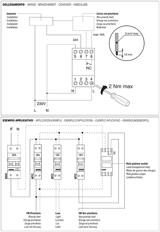

Usare un relè di gestione carichi mi è sembrata la soluzione migliore. Ho già provveduto a comprare un Gewiss GW96916. (http://pro.gewiss.com/irj/go/km/docs//F ... 287830.pdf)
Avendo solo due linee separate, la classiche "prese" e "luci", la mia intenzione era quella di collegare la linea "prese" comandata dal magnetotermico da 16A come "carico non prioritario", in modo tale che al superamento della potenza il relè staccasse (momentanamente) tutte le prese mantenendo però le luci funzionanti.
Vedendo però la pagina 2 del manuale illustrativo linkato poco sopra mi sono venuti dei dubbi sul funzionamento..
Nel dettaglio nello schema COLLEGAMENTO viene riportato che ai pin 1 e 4 sono collegate rispettivamente neutro e fase diretti, quindi per me provenienti dal differenziale, mentre nello schema poco successivo chiamato ESEMPIO APPLICATIVO sono collegati neutro e fase del carico prioritario.
A fronte di questi dubbi, qualcuno potrebbe gentilmente illustrarmi come andrebbe correttamente collegato, tenendo conto del differenziale autonomo e di due magnetotermici da 16A e 10A, di cui il 16A voluto come carico non prioritario ?

Inserisco per chiarezza l'immagine del pdf linkato a cui faccio riferimento.

Quindi (ipoteticamente parlando ?) qualcuno potrebbe chiarirmi l'installazione del Relè GW96916, in dettaglio sui pin 1-4.
I due schemi sono equivalenti, devi alimentare il relè ai pin 1 e 4 con una linea che non si distacchi con l'intervento del relè stesso, o direttamente dal generale o da qualsiasi interruttore presente sul centralino o espressamente dedicato al solo relè.
Ti ringrazio.
1 -> Neutro per alimentazione relè
4 -> Fase per alimetazione relè
7 -> Fase in per carico non prioritario
8 -> Fase out per carico non prioritario
Mentre i pin 5 e 6 li utilizza per conteggiare anche la potenza attiva assorbita dagli altri carichi oltre al prioritario ?
