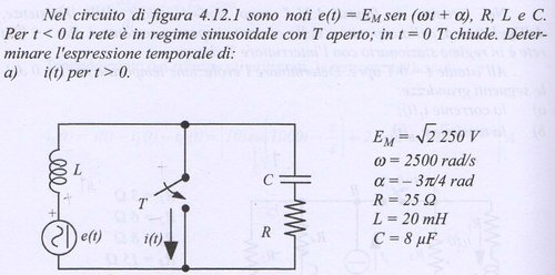

Ho un problema nello svolgimento di questo esercizio sul regime variabile:
Esercizio
Ho trovato una soluzione particolare con il metodo simbolico (fasori) facendo il rapporto tra il fasore del generatore di tensione e l'impedenza Zl I=E/(ZL) e quindi riportando il risultato nel dominio del tempo.
Ho scritto anche le equazioni di bipolo, e le leggi LKT e LKC ma non riesco a trovare l'equazione differenziale complessiva per risolverlo....
Per t<0, essendo l'interruttore aperto, la corrente dovrebbe essere nulla.
Ringrazio anticipatamente chi mi può dare una mano!...

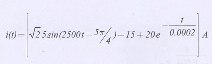

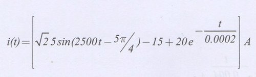

Risultato numerico:
Risultato numerico

Quando T chiude il carico R-C viene cortoricuitato e rimane solo l'induttanza.
Quindi La corrente i(t) dipende solo dal generatore e dall'induttanza.
Quando T è aperto la i(t) è nulla.

nunziato ha scritto:Quindi La corrente i(t) dipende solo dal generatore e dall'induttanza.
Non mi pare: se quando si chiude l'interruttore il condensatore non e` scarico, ci sara` anche la corrente di C che si scarica attraverso R.
Foto Utentegreen94 la prossima volta gli schemi in fidocadj.
[4] Re: [Elettrotecnica - Esercizio regime variabile]
Messaggioda Foto Utentenunziato » 15 feb 2015, 11:54
IsidoroKZ ha scritto:se quando si chiude l'interruttore il condensatore non e` scarico, ci sara` anche la corrente di C che si scarica attraverso R
Si infatti.
