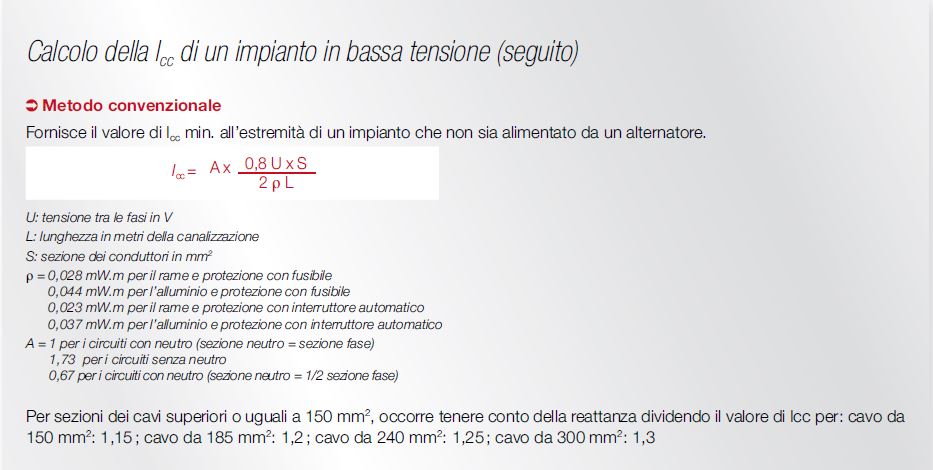

Quando si parla di corrente di cto cto e in genere di calcolo di cadute di tensioni e correnti varie si parla sempre di lunghezza della conduttura.
Quello che però spesso mi trovo a non comprendere è quello che si intende per "lunghezza".

si fa chiaramente riferimento al coefficiente 2 per esprimere la reale lunghezza del filo ma ad esempio,
in questa trattazione:
si parla di lunghezza della canalizzazione senza spiegare nulla di fatto.
Devo dunque intendere sempre che occorre moltiplicare X2 il valore di L?

Anche nelle formule della caduta di tensione DU = k · IB · L · (R· cos j + X · sen j) figura la lunghezza della linea e K assume valore 2 o 1.73 ma non so se questi coefficienti sono già comprensivi del raddoppio di linea o meno.
In genere come devo comportarmi?
Devo sempre moltiplicare per 2 quando si parla di lunghezza della conduttura.

In questo caso tratassi di catuta di tensione , k=2 per monofase ,k=1,73 per trifase.
L= lunghezza linea o meglio dal punto A al punto B , non devi aggiungere o radoppiare nientre .
Questo lo fa gia il coeficente k , cioe si mette la lunghezza linea dal interruttore al utenza , e il koeficente k fa il suo dovere a raddopiare la lunghezza (andata ritorno)
Lo stesso in trifase , per k=1,73 , la distanza della linea L dal interruttore al utenza moltiplicata per 1,73 ti da l'impedenza complessiva dei tre conduttori in trifase che poi si moltiplica per la corrente di impiego .
L sta per lunghezza linea (canalizazione ) , non per lunghezza totale rame (fili).
la formula del post 1 , parla proprio di lunghezza di canalizazione , cioe NON è la lunghezza totale dei fili.
L = distanza dal interruttore al utenza in metri , NON la lunghezza totale delle corde in rame (fili).

dal punto di vista elettrico dimensionare la caduta di tensione in base alla canalizzazione e' demenziale
intesa come lunghezza linea , da valle interruttore ai morsetti utilizzatore .
inteso come 'solo andata'
o meglio:
perche di questo si occupa il 2 , o il 1,73.
e' demenziale
addesso è piu chiaro ..??

stiamo dicendo la stessa cosa in modi diferenti, forse non mi sono spiegato bene io .
ovvio che trattasi di conduttore elettrico e non tubazione .
la canalizzazione intesa come lunghezza linea elettrica condutrice , per non confnderla con la resistività totale della linea conduttrice .
Non si dimensionano le linee in base alla lunghezza dei tubi ma in base alla lunghezza del rame , questo è ovvio ,
solo che non ci siamo capiti .
In tutte e due le formule trattasi di lunghezza linea solo andata , che poi ci pensano i koeficenti in base al sistema di distribuzione.
Questa linea solo andata , per non essere detta cosi , e stata detta , cannalizazione , che fa capire che è di solo andata .
Nessuno dimensiona in base alla lunghezza dei tubi ..
