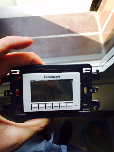

Ciao a tutti ragazzi, sono nuovamente qui a disturbarvi poiche ho voluto sostituire il cronotermostato da quello che c'era a scatolina a quello ad incasso piu piccolino, vi descrivo di seguito la situazione:
la caldaia che mi hanno installato è la seguente: http://www.caldaieferroli.it/caldaia-fe ... mitech-in/ (modello f24)
il termostato attuale è questo: http://www.ebay.it/itm/TERMOSTATO-DIGIT ... 1029493624
premetto che non lho mai fatto andare (ho provato solo la caldaia azionandola da caldaia stessa)
ora ho comprato questo cronotermostato:
http://www.fantinicosmi.it/downloadDB/C ... 79507A.pdf

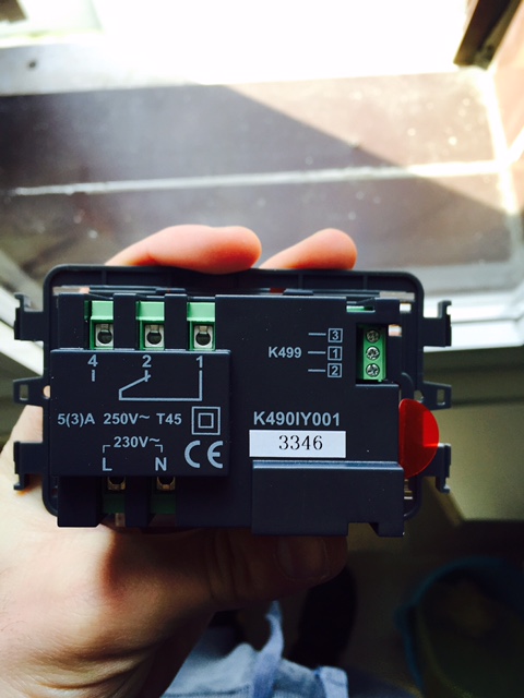

ora aprendo l'attuale termostato vedo che è collegato solo con due cavi di alimentazione (oltre alla stilo interna)
mentre nelle istruzioni di montaggio nel nuovo (fantini cosmi) dice:
collegare i due fili della caldaia ai morsetti 1-2 del CH143A
collegare i due cavi di alimentazione L-N
ma io ho solo quelli di alimentazione, dovè l'inghippo? come comunicano caldaia e cronotermostato?
allego le foto del retro del cronotermostato nuovo
altra domanda, vedo che questo nuovo crono è prefisposto a funzionare tramite comandi sms o addirittura un app, che significa predisposto? che bisogna fare? esperienze?
grazie a tutti in anticipo

L'inghippo sta nel fatto che hai comprato un termostato che ha bisogno della alimentazione a 230 v mentre prima andava a batterie. Devi aggiungere i cavi di alimentazione o prendere uno a batterie.
purtroppo non hai altr scelte.

Infatti come ti hanno detto devi prendere l'alimentazione dalla più vicina scatola di derivazione fase e neutro e portarli al crono collegandoli rispettivamente ai morsetti L (fase) N (neutro)
i due cavi invece della caldaia vanno collegati ai morsetti 1 detto comune il 2 è normalmete chiuso mentere il 4 e il normalmente aperto.

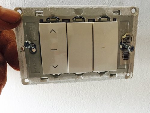

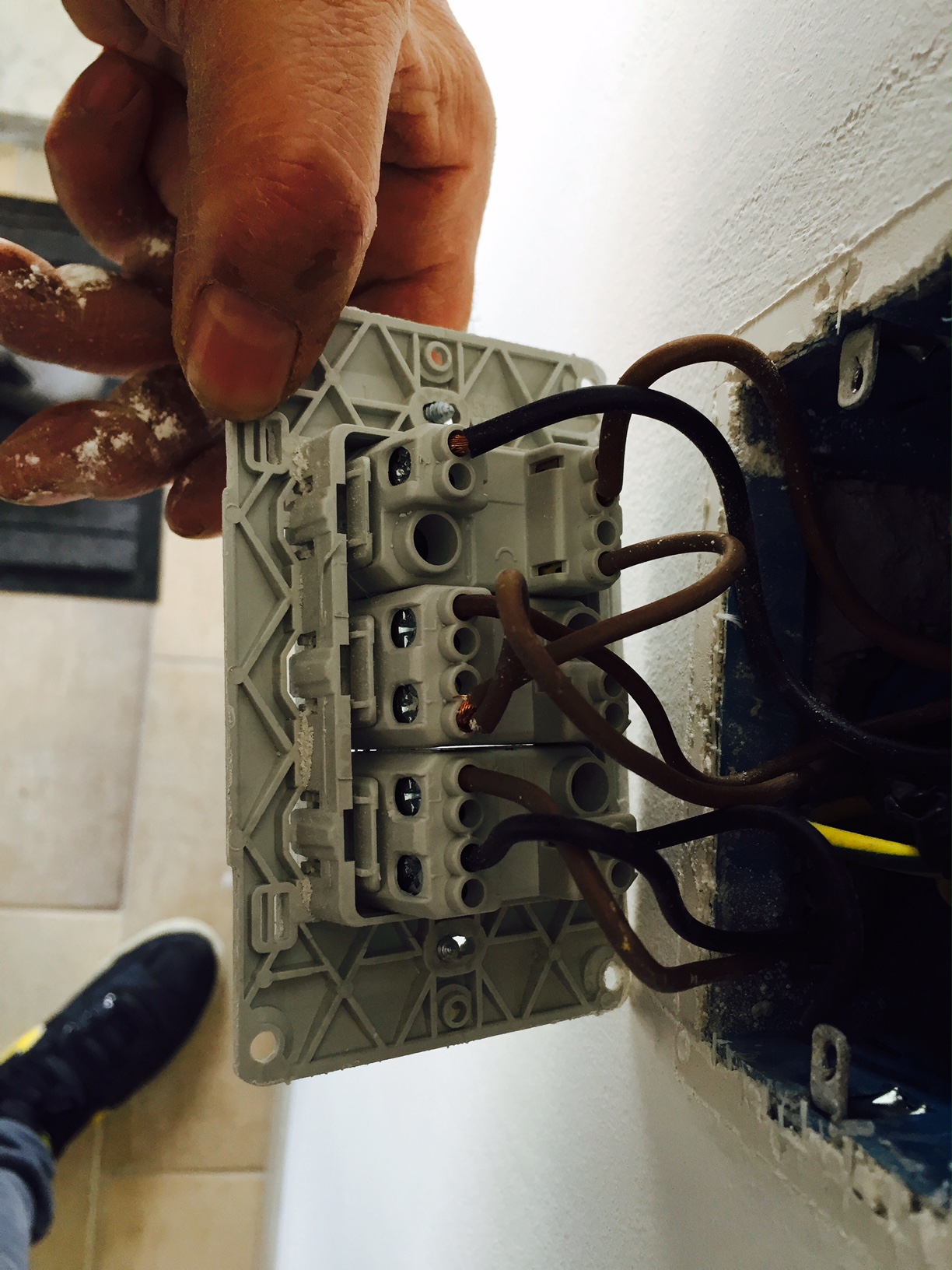

ps: ne approfitto per chiedervi un'altra cosa , in casa ho due tapparelle elettriche, attualmente ho un pulsante per azionarle verso il basso e verso l'alto, e ogni volta devo tenere premuto finche non si apre tutta, invece ho visto dei pulsanti della bticino che li premi una volta e poi la serranda continua a salire da se, posso comprare quelli e sostituirli? i fili dietro sono gli stessi? (attualmente ne vedo tre)
vi allego la foto dell'attuale tasto e il retro (sono quelli a sinistra)
