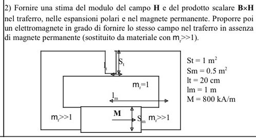

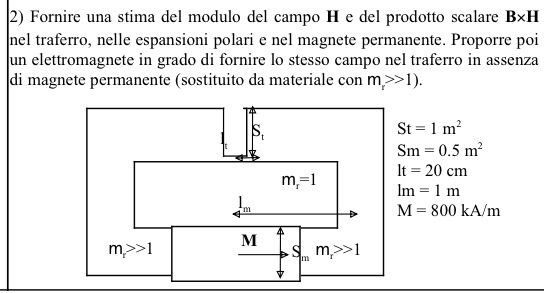

Buongiorno a tutti, volevo chiedere il vostro aiuto in una tipologia di esercizi: dei circuiti magnetici con magneti permanenti, e alcune richieste. Sono in difficoltà su tale tipo di esercizio in quanto larga parte del corso da me seguito di elettrotecnica si è concentrata sui circuiti elettrici, lasciamo questi all'ultima lezione. Allego delle immagini chiedendo qualche aiuto risolutivo.
Vi ringrazio anticipatamente. :)

Di solito questi esercizi si risolvono utilizzando il metodo della dualità: in pratica ogni elemento circuitale magnetico viene trasformato nel suo duale elettrico. Basta ricordare che:
-Flusso magnetico \rightarrow corrente elettrica
-Tensione magnetica\rightarrow tensione elettrica
-Riluttanza (permeanza)\rightarrow resistenza (conduttanza)

Sì, per quanto riguarda circuiti magnetici con spire e traferri riesco ad approcci armi proprio tramite il circuito elettrico duale, solo che non so come gestire il magnete e le richieste del modulo di H è prodotto H*B nel traferro, o la sintesi dell'elettromagnete equivalente.

Messaggioda Foto UtenteStokes » 28 feb 2015, 15:25
Per il calcolo del prodotto vettoriale, basta tenere conto che, nel traferro vale \vec B=\mu_0 \vec H.
Per quanto riguarda il magnete permanente, si può trattare come una sorgente di flusso costante, che dovrai calcolare utilizzando i dati geometrici e il vettore polarizzazione. Quindi ti basta sostituirlo con un elettromagnete che imponga lo stesso flusso ''ai suoi capi''.

non hai i dati geoemtrici del tratto in ferro nel secondo esercizio? Io risolvevo esercizi simili, ma avevo a disposizione tutti i dati geomtrici del sistema e procedevo applicando il teorema di Ampere

marauder10 ha scritto:non hai i dati geoemtrici del tratto in ferro nel secondo esercizio? Io risolvevo esercizi simili, ma avevo a disposizione tutti i dati geomtrici del sistema e procedevo applicando il teorema di Ampere
Mi mostreresti come risolvi questi esercizi in formule, senza badare ai dati? Vorrei capire meglio il concetto analitico, sulla carenza di dati non so dirti.

Messaggioda Foto UtenteStokes » 28 feb 2015, 16:12
I dati geometrici del materiale ferromagnetico non ci sono semplicemente perché sono inutili: infatti c'è il dato \mu_r >>1, che ci dice che i tratti in ferro hanno una permeanza trattabile come infinita, pertanto li rappresenteremo come dei cortocircuiti. In altri termini, il modulo di \vec H nel ferro è trascurabile.
Per calcolare i prodotti, scalari o vettoriali che siano, basta considerare l'andamento delle linee di flusso nelle varie zone del circuito. Ora non ho tempo di farti un bel disegnino con FidocadJ, ma te lo spiego a parole: nel traferro B e H sono equidiretti: prodotto scalare=BXH (moduli), prodotto vettoriale nullo. Nel magnete permanente invece le linee vettoriali di H e B sono sempre equidirette, ma in verso opposto: cos\alpha = -1 , per intenderci.
Per calcolare l'induzione (B) nel magnete permanente basta porre \vec B = \mu_0 \vec M; tale campo di induzione rimane costante nel circuito, pertanto nel traferro è uguale e vale H=\frac{B}{\mu_0}.
Dopodichè sostituisci il magnete con un cortocircuito magnetico e inserisci al suo posto una bobina di N spire percorse da una corrente I costante: devi fare in modo che il valore dell'induzione (quindi del flusso, essendo approssimativamente \phi = B\cdot S) rimanga costante: è piuttosto semplice, ti basta applicare la legge di Hopkinson.

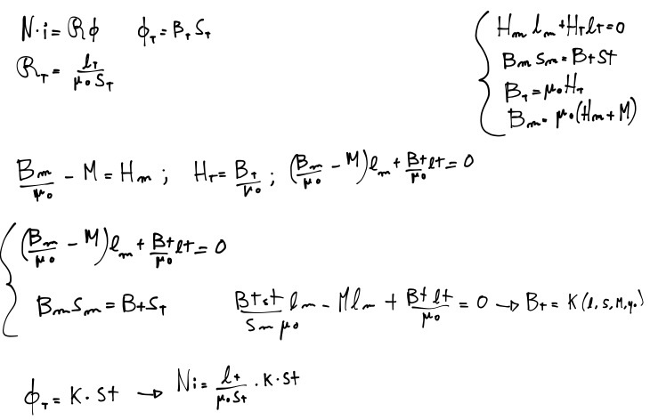

Ho provato a calcolare il flusso B nel traferro sfruttando le caratteristiche di traferro e magnete, dove però ho considerato anche Hm. Posto qui i calcoli in cui ho calcolato dunque N*i quanto debba valere, non so se è corretto.
Inoltre ho ancora dei dubbi sul prodotto scalare: ho capito ciò che dici sul loro verso ed il prodotto dei moduli, inoltre nel ferro possiamo porre H nullo annullando il prodotto, ma come calcolo tale prodotto nel traferro e nel magnete, essendo H e B dipendenti l'uno dall'altro? Applichiamo semplicemente una sostituzione in modo da avere alla fine H^2? Spero di aver chiarito il dubbio che ho. :-)

Messaggioda Foto Utenteclaudiocedrone » 28 feb 2015, 20:15
:-| Aaaaargh... spendi un po' di tempo per riscrivere i tuoi calcoli in LaTeX secondo le regole del forum (che immagino tu non abbia letto), altrimenti invece di aiuto riceverai bacchettate dai moderatori.
P.s. Peraltro la tua calligrafia lascia piuttosto a desiderare, quelle formule sono poco comprensibili
