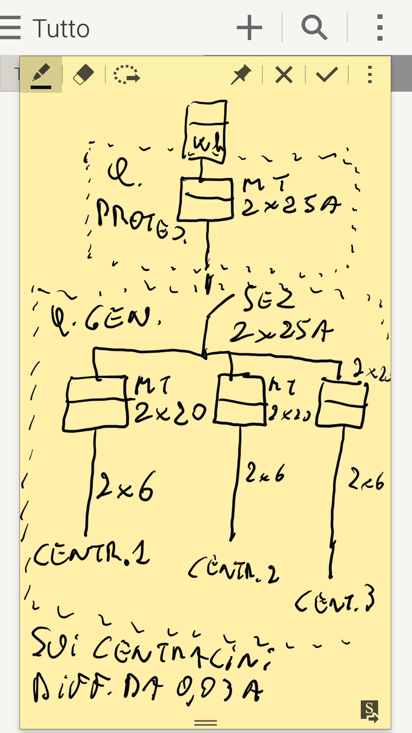

Salve atutti avrei bisogno di un consiglio ho una villetta dove dovrei sviluppare un quadro elettrico generale e tre sottoquadri.
Contatore 3 o 4,5 kW, sotto m.t.32A a protezione di linea.
Distanza da primo q. e. Generale 60 MTK. Linea con cavo 4 *10 nn per eventuale trifase in futuro arrivo, al primo quadro elettrico generale nel garage e in questo quadro metto 32A MT diff 0,3 da sotto questo diff. Metto 3 m. T. 25 A per alimentare 3 sottoquadri ai tre piani che vengono alimentati con 3 linee da 6 mm
Arrivato ai sottoquadri ai piani metto MT da 25 A e dff. 25 A con tutti m. T. Per gestire prese.,esterne condizionatori. Prese cucina. Poi un altro dff. 10A con m. T per gestire tutte le luci così per tutti gli altri sottoquadri. Io avevo pensato di fare così se avete visto qualche sbaglio vi prego di correggere grazie

Ciao dato che so nuovo del forum non conosco questo programma.
la mia domanda ve la faccio in altro modo
cosa mettere ?? Contatore 3 kW o 4,5kw
Distanza da contatore a quadro elettrico generale nella villetta 60mt
Cavo 2*10mm
Che interruttore metto dopo il contatore a protezione della linea??
Che interruttore metto al quadro generale dove arriva la linea principale??
Adesso nel q.e.generale devo ripartire con 3 linee da 6 mm per alimentare 3 sottoquadri ai piani
che interruttori metto per partenza??
questo è tutto del q.e.generale

A valle del quadro contatore come interruttore di protezione monta un MT da 2 x 32 ampere sul quadro generale monta come generale di quadro un sezionatore da 2 x 32 ampere diamo per scontato che la linea montante passi tubazioni in pvc i quadri a valle siano tutti il materiale isolante ed a protezione delle linee che alimentano i sotto quadri monta 3 mt da 2 per 25 A desideravo ricordare che questi lavori devono essere eseguiti da installatori qualificati il committente è obbligato ad far eseguire questi interventi a ditte certificate ai sensi dell articolo 8 del DM 37 stesso identico discorso rivolto ad un altro utente di questo forum questa mattina piantare 4 chiodi in un muro o rivestire di perline una stube non è la stessa cosa di eseguire 1 impianto elettrico

Ciao iosolo35 grazie per la risposta io faccio impianti elettrici ma dato che in giro sr ne dicpno tante volevo un altro parere infatti come puoi vedere io all inizio della discussione ho scritto le tue stesse cose tranne che nel quadro generale al posto del sezionatore ho messo un mt diff 32A 0,3

Ok però un diff a monte di tutto io lo installerei solo se lo dovessi fare normativamente altrimenti potresti creare dei disservizi se non rispetti la selettività esempio un 0,3 però di classe diversa tipo A o S

Quindi potrei mettere un m.t.differenziale 32A 0,3 di tipo A al posto del sezionatore giusto?

Semmai io lo installerei come dispositivo di protezione dopo il contatore ma come ti ripeto non sei obbligato ad installare un differenziale basta un MT chiaramente do' per scontato che sui centralini di piano hai i differenziali da 0,03A

Uno schema più o meno così
