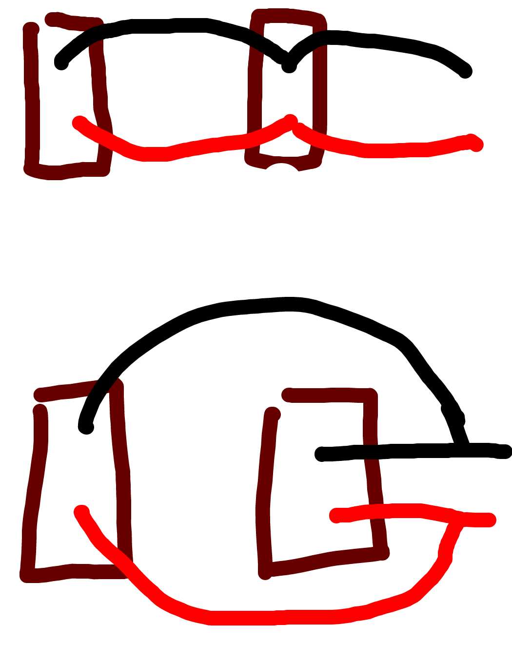

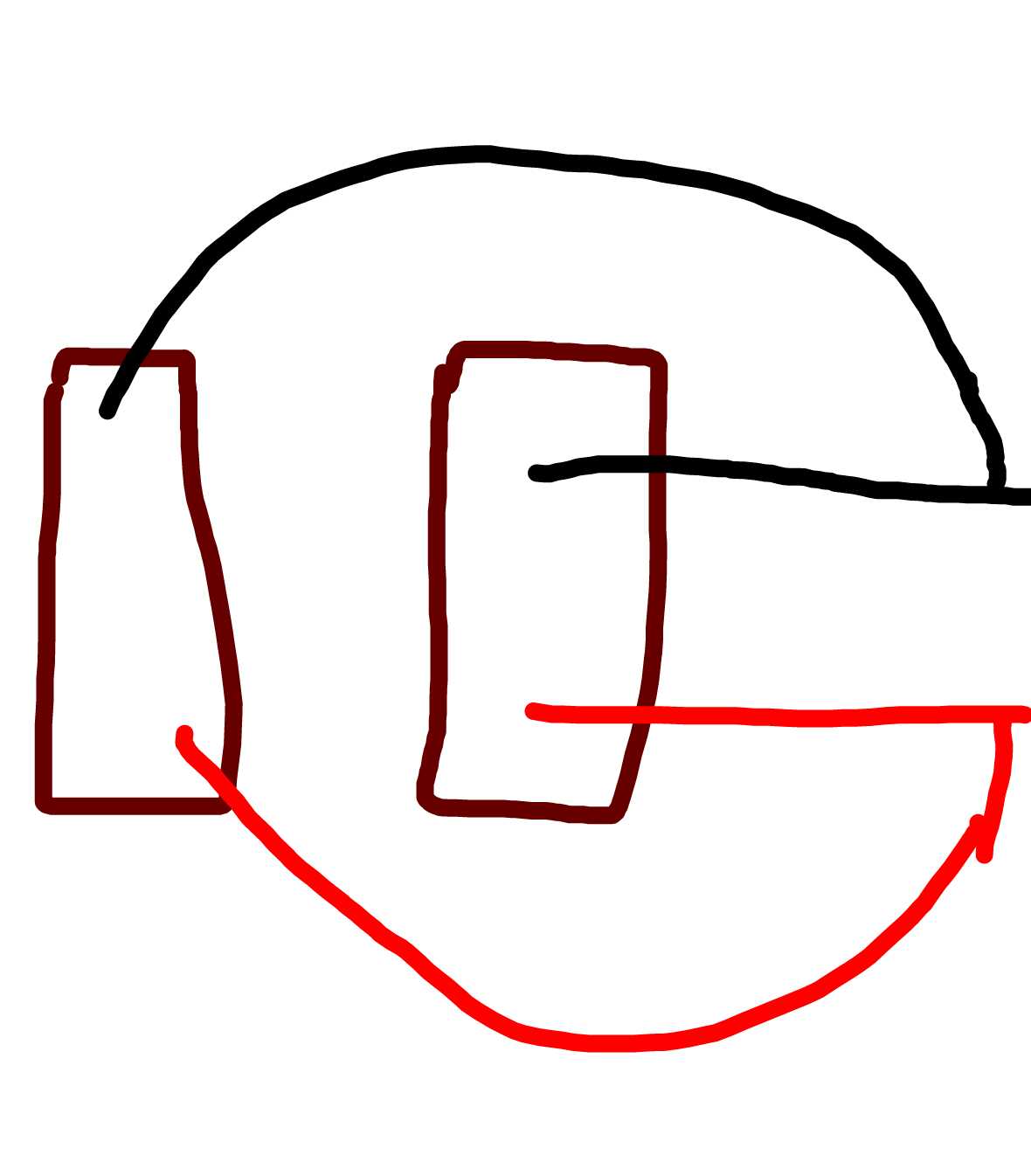

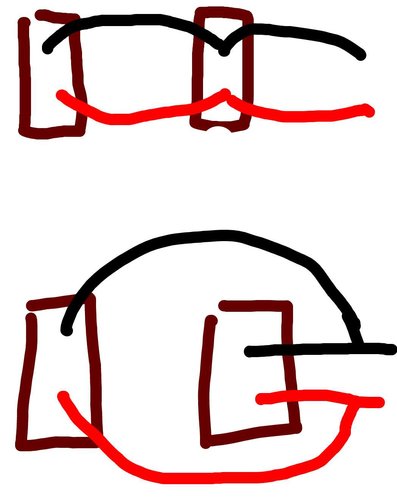

Ciao ragazzi,se io collego in questo modo due batterie in parallelo è corretto oppure non funziona?
In generale meglio non farlo, a meno che non si sappia esattamente in quali condizioni si puo` fare. Dipende dal tipo di batterie, dalla loro storia passata, da quanto sono cariche...
Se sono due batterie alcaline uguali, comprate insieme e mai usate prima, probabilmente funziona. Se sono una carica e l'altra scarica, si forma idrogeno in quella scarica, che potrebbe non essere contenta. E intanto quella carica si scarica
Se sono ricaricabili (litio, piombo, nichel...) e non lo si fa correttamente, c'e` un serio rischio di rottura delle batterie o anche qualche botto.
Che cosa vuoi mettere in parallelo?
Ciao:)è una curiosità:)Quello che volevo sapere è :questi due tipi di collegamenti danno lo stesso risultato (cioè il collegamento in parallelo)oppure il secondo non funziona?
Direi che sia la stessa cosa, non ci sono differenze. Quando si mettono in parallelo le batterie e` per avere maggiore corrente disponibile, oppure una durata piu` lunga rispetto a una batteria sola.
