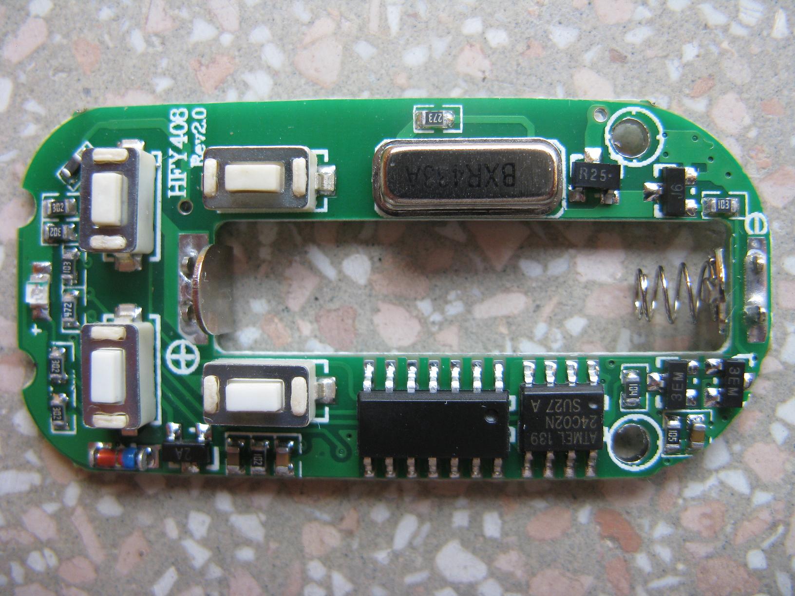

Ho appena acquistato questo telecomandino a 433 MHz(foto 1) per duplicare un CAME TOP 432SA (433 .92 MHz).
I problema è che facendo la procedura di apprendimento, il telecomando sembra funzionare, ma, al momento di di aprire, il cancello resta chiuso.
Qualcuno ha già avuto qualche esperienza in passato ed è in grado di aiutarmi nel risolvere il preoblema?
C'è un modo per vedere i codici trasmessi dal telecomando?

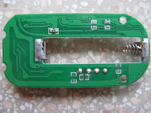

Per completezza allego un paio di foto del PCB... magari possono essere utili per scoprire il motivo del malfunzionamento.

Chi ti conferma che l'originale lavori a 433,92 MHz, l'hai misurato ?
Non è un quarzo (non ne esistono a quelle frequenze) è un SAW, risonatore ad onde superficiali.
Se il "cinese" non funziona ci possono essere 2 cause:
1) lavorano a frequenze diverse
2) il "cinese" non riesce ad "apprendere" il codice dell'originale perché non conosce il formato della codifica.
Spesso le aziende produttrici di radiocomandi realizzano delle versioni personalizzate per qualche cliente/esigenza specifico ... ma usano il contenitore di quello standard.
Naturale che il "cinese" non li copi.
Bye
Ser.Tom
Bye
Ser.Tom0
...abito in una palazzina, i Top sono già stati clonati da altri condomini tramite la persona che ha installato il cancello e sono quindi strasicuro che lavora a 433.92 MHz.
Comunque cercando e ricercando in internet ho visto che i cinesi montano 2 tipi di chip:
EV 1527 e PT2262 ( che dovrebbe essere a bordo del mio telecomando).
Il primo è un learning code, il secondo un fixed code.
Sarà allora per quello che "non apprende"....
Grazie.

machopicho, dalla foto, almeno io, non riesco a leggere la sigla di quel chip.
In ogni caso, è molto probabile che le cose stiano come già hanno scritto.
Solo un'aggiunta: verifica la tensione della pila (ma potresti averci già pensato) e, se non lo hai fatto, prova avvicinati il più possibile all'antenna ricevente.
W - U.H.F.
WALTERmwp
30,2k 4 8 13 - G.Master EY
- Messaggi: 8982
- Località: le 4 del mattino
WALTERmwp ha scritto:Ciaomachopicho, dalla foto, almeno io, non riesco a leggere la sigla di quel chip.
...già fatto tutte le prove da te elencate.
Non leggi la sigla semplicemente perché non è riportata.
Grazie.

Ciao machopicho ho il tuo stesso problema... sei riuscito a farlo funzionare? leggendo in rete ho visto che le procedure di programmazione variano a differenza di molti radiocomandi. Io ho un top 432na e non lo programma nemmeno a differenza tua, cioè il led blu non fa i soliti tre lampeggi di conferma. Credo che come hai spiegato tu in precedenza la rev. 2.0 di quest'ultimo ha diversi ic e quindi non si riconoscono. ti riporto quel che scritto dal venditore nelle note:
C. Prima di acquistare, si prega di confermare se il telecomando può essere copiati o non.
Il nostro telecomando può copiare i codici e codici di apprendimento fisso (chip comuni includono pt2262, pt2264, pt2260, pt2240, ev1527, fp527, ecc) Piuttosto che stealth codici. Non si può copiare il telecomando vettura originale, a due vie telecomando e il codice di rotolamento telecomando (rolling code chip inizia con hcs comunemente, come ad esempio hcs200, Hcs201, hcs300, hcs301, ecc)
credo proprio a questo punto che il came top-432na lavori con ic diversi da questo e non riconosce il codice del cancello.
Ps ho dei telecomandi piu vecchi (prima serie) sempre cinesi con i tasti A B C D e all'interno monta un solo ic e vanno alla grande...
procedura differente trovata in rete :
https://www.youtube.com/watch?v=Crc3gjZK_hQ
sembrano gli stessi radiocomandi con etichetta blu e tasti grandi quadrati in alto.
ho notato che effettua una altro tipo di passaggi per programmare, io ho provato ma non mi funziona lo stesso.
Il telecomando va in programmazione ma non riceve il codice con la conferma dei tre lampeggi.
