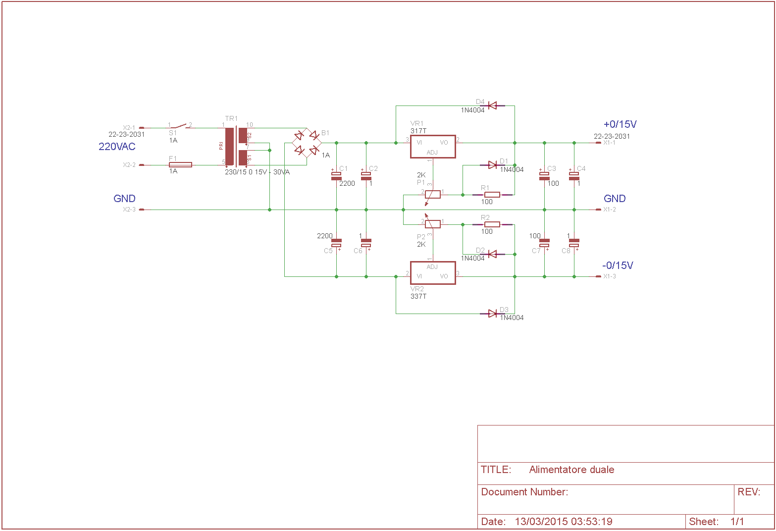

Buona sera a tutti, vorrei costruire un alimentatore duale regolabile, che mi dia una tensione da 0 a 15V ed una corrente di max 1A. Ci comanderei un pre amplificatore con controllo toni che è strutturato su due canali di alimentazione separati che alimentano la coppia di operazionali tl072 che ho già costruito e un amplificatore per cuffie che sfrutta come pre la coppia di lme49600 e come buffer una coppia di lme49720 che devo invece ancora iniziare. Quest'ultimo chiaramente ha bisogno di una sola tensione. Lo vorrei poi per altri progetti audio che ho in mente che non sorpassano mai la corrente di 1A, ma che vorrei sperimentare con varie tensioni duali 9, 12 o 15V.
Ho già costruito un alimentatore proprio tramite i consigli preziosi di un utente di questo sito, stabile a 12V con i regolatori di tensione tl7812-7912.
Per questo progetto, che ho preso su http://www.ilprogettista.it/web/wp-content/uploads/2010/02/product_93.gif più precisamente "Alimentatore duale stabilizzato", con i regolatori di tensione lm317-337 che hanno un uscita (adj) dove è possibile diminuirne il tensione.
Vi chiedo cortesemente, da poco esperto, un opinione sul circuito. Se manca qualcosa o se ci sono valori che non convincono.
Per il trasformatore sono un po' dubbioso nell'acquisto, su ebay ne vendono alcuni con corpo semi inscatolato da 16V e 30VA http://www.ebay.it/itm/251863391465?ssPageName=STRK:MESINDXX:IT&_trksid=p3984.m1436.l2649 ed altri toroidali da 15V e 100VA http://www.ebay.it/itm/261510159294?ssPageName=STRK:MESINDXX:IT&_trksid=p3984.m1436.l2649 entrambi con doppi secondari + presa centrale. Chiaro a me basterebbe quello da 30VA che tralatro costa anche la metà. Pure sul tensione dei condensatori che ho azzardato il valore 63V avvalendomi di altri schemi addirittura con Intensità di corrente maggiori, ma non ne sono certo e umilmente vi chiedo se la regola del "sempre meglio di tensione maggiore" possa essere sempre attuato in questi tipi di circuiti.
Grazie a tutti coloro che mi daranno una mano. Vi posto l'immagine di eagle e gli schemi, che ho appena terminato, in formato .sch di eagle e .fcd fidocad all'interno del file zip.

Ci sono dei diodi che non servono, D3 e D4, e forse anche D1 e D2, in compenso non ci sono quelli di protezione dei cortocircuiti fra + e -.
Se guardi nella sezione di crowd design mi pare fosse stato fatto un progetto di un alimentatore.

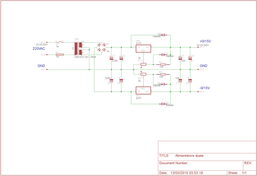

I 4 diodi da D1 a D4, credevo davvero servissero per la protezione dai corti circuiti, ma ammetto di saperne ben poco a riguardo, il tuo consiglio si riferisce a toglierli e per esempio aggiungere due diodi come protezione prima delle due uscite tra il polo positivo ed il negativo? Ho capito bene?

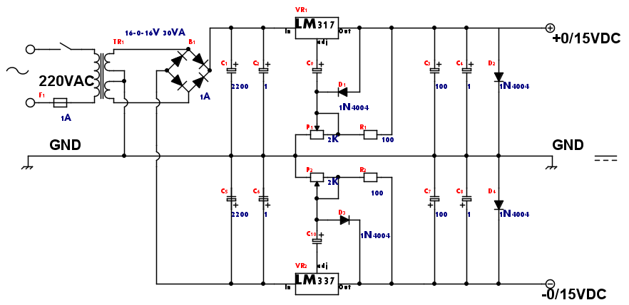

Tra polo positivo e 0V e fra polo negativo e 0V, cosi` si impedisce che la tensione di uscita, in caso di cortocircuito, possa invertirsi.
I diodi fra uscita e ingresso dei regolatori servono se ci potesse essere il caso di condensatori di uscita carichi e qualcosa che consuma sull'ingresso, in mancanza di alimentazione. Non e` questo il caso.
Il diodo fra ADJ e uscita serve quando si mette un condensatore sull'ADJ (almeno non mi vengono in mente altre idee in proposito).

Ho provato ad inserire sia i diodi tra positivo e 0, tra negativo e 0 e anche i condensatori dopo adj con i relativi diodi, ho sbagliato qualcosa?

I diodi girali, cosi` sono un cortocircuito. Il condesatore in serie ad ADJ non fa funzionare l'integrato: toglilo e anch e il diodo.

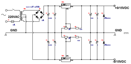

..sono davvero alle prime armi ti chiedo scusa e voglio imparare ciò che costruisco, i diodi non li ho mai saldati in vita mia, ma per questo alimentatore ce la voglio mettere tutta ed imparare ogni parte. grazie per la tua disponibilità, rispondo con lo schema corretto.
I condensatori avrei dovuto inserirli in parallelo? possono essere utili come ulteriore protezione?

clayton ha scritto:ho sbagliato qualcosa?
Sì, così dovrebbe essere a posto (ho girato anche due elettrolitici):
I condensatori C2, C4, C6, C8 (ceramici e quindi non polarizzati) migliorano il comportamento ma non sono indispensabili.
Anche C9 e C10, entrambi da 10 μF, migliorano il comportamento ma non sono indispensabili. Se togli questi due condensatori, togli anche D1 e D2 che non servirebbero più.
Ho portato R1 e R2 a 120 Ω.
Dovresti mettere le unità di misura dopo i valori dei componenti.
Per usare l'LM317 e in generale qualunque integrato è consigliabile consultare il loro datasheet.
