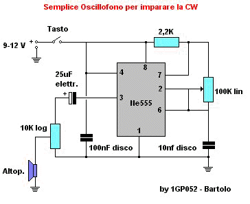

Ciao, ho assemblato su breadboard questo oscillofono:
aggiungendo in uscita un BC337 e parrebbe funzionare correttamente.
Quindi ho provato con FidoCadJ a ricostruire lo schema che a differenza di quello trovato distribuisce i pin del 555 in maniera diversa e temo che sia uscito fuori un vero aborto :oops:
Una cosa è cablare con tanti bei cavetti svolazzanti ed un'altra generare uno schema logico.
Vorrei chiedervi, quando qualcuno di voi ha un minuto di tempo riuscirebbe a postare uno schema come dovrebbe essere fatto basandosi sull'oscillofono in immagine con l'aggiunta del npn ma sul 555 di FidocadJ?
Potrei così confrontare i vari schemi e cercare di capire. [-o< O_/

Avevi messo in corto i pin 2 6 7, ho corretto

Non ho ben capito il tenore della tua domanda ma, se il solo problema e' quello della piedinatura dell'integrato, puoi sempre disegnartelo (un rettangolo) e numerare i pin a piacere:
In questo modo il tuo schema iniziale resta (piu' o meno ) uguale e devi aggiungere solo il transistor.
Ora puoi prelevare il mio schema e continuare....... :D

Russell ha scritto:Avevi messo in corto i pin 2 6 7, ho corretto
Grazie, gentilissimo. Mi torna davvero utile :D

marco438 ha scritto:Non ho ben capito il tenore della tua domanda ma, se il solo problema e' quello della piedinatura dell'integrato, puoi sempre disegnartelo (un rettangolo) e numerare i pin a piacere:
Ciao Marco, mi spiego meglio, lo schema che ho postato è il mio primo schema, mai fatti altri. Quello che volevo capire era quanto sono distante da un lavoro corretto cercando di riprodurre un circuito diversamente dall'originale (lo immagino che sono fesserie da 1° superiore ma se non l'hai mai fatto è pur sempre una novità). Poter confrontare ciò che ho disegnato io quasi di solo istinto con quello proposto da una persona che l'elettronica la conosce è utilissimo.
Ed infatti ho sbagliato, era in corto, #-o
