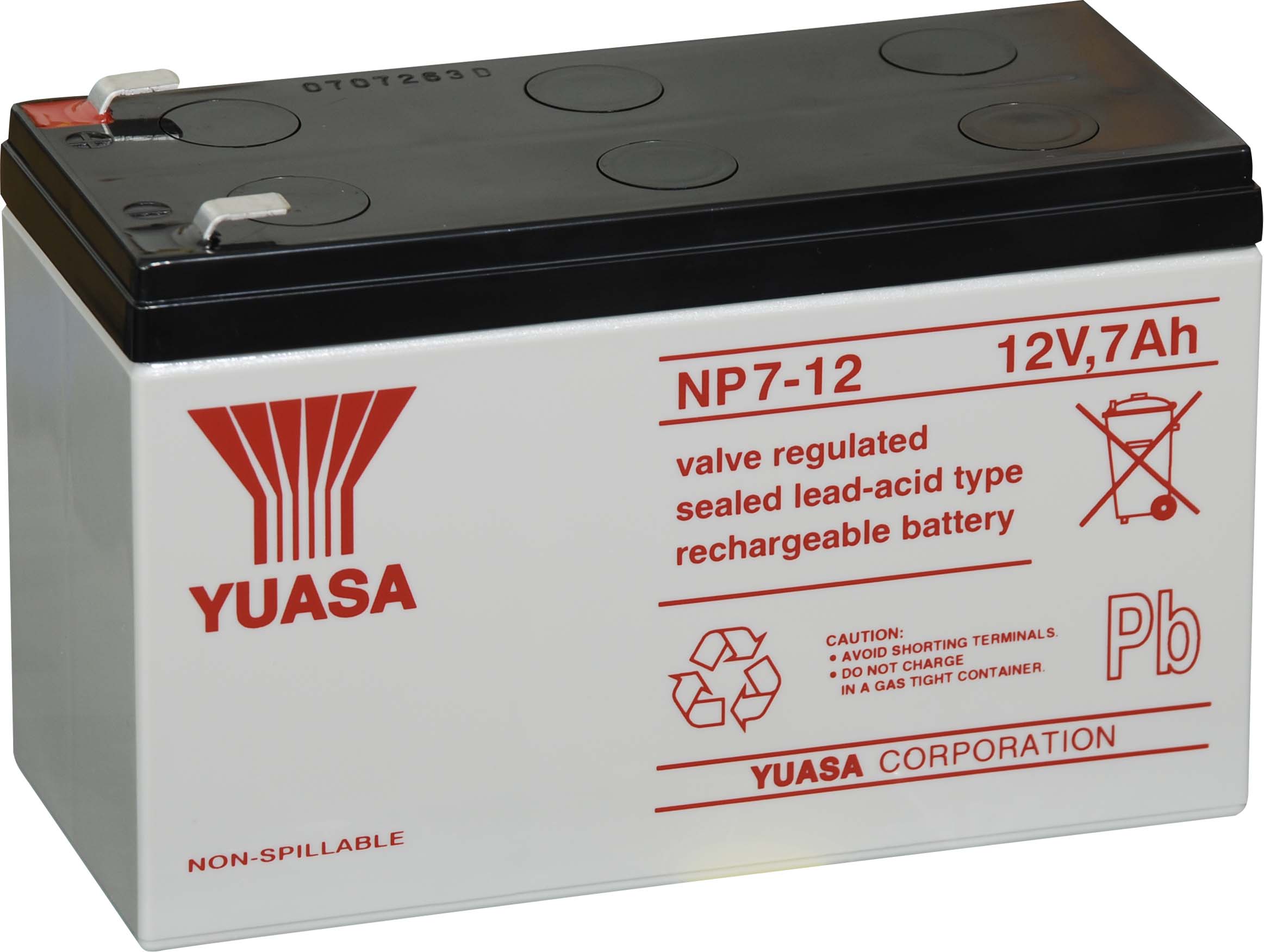

Salve, è possibile poterla caricare in modo corretto la batteria come quella in foto con l'alimentatore da banco cinese yihua? http://www.electroyou.it/woodcat/wiki/r ... ore-cinese
Si`, certo.
Imposta la tensione a 14.4V e la limitazione di corrente a 1A circa.
Appena colleghi la batteria l'alimentatore va in limitazione di corrente e carica a 1A intanto piano piano la tensione sale. Quando la batteria si carica e la sua tensione arriva a 14.4V, la corrente comincia a scendere. Quando e` dalle parti di 50mA-100mA puoi staccare e la batteria e` carica.
Il valore di corrente di 1A meglio verificarlo sul data sheet della batteria, sono andato a buon senso.
Edit: ho guardato il data sheet: la tensione sembra essere un po' piu` alta, tipo 14.7V, corrente a C/4, quindi 1.75A, e poi 50mA vanno bene: non fai la carica completa ma quasi

Succede che la batteria potrebbe rovinarsi.
Il tempo di carica dipende da molti fattori e principalmente da quanto la batteria e' scarica nonche' dalle sue "condizioni di salute".
Fai qualche prova seguendo quanto scritto da Isidoro e poi, eventualmente, puoi mettere un timer per staccarla.
Se pensi che ti potrà succedere di dimenticarla sotto carica , non vuoi usare un timer e non hai necessità di una carica relativamente rapida, usa una tensione di carica di 13,6/13,8V. Con tale tensione puoi lasciare la batteria sotto carica indefinitamente senza che si rovini. La corrente di carica decrescerà progressivamente con la carica e, a fine carica, si stabilizzerà su valori minimi, quel tanto che basta per compensare l'autoscarica.
