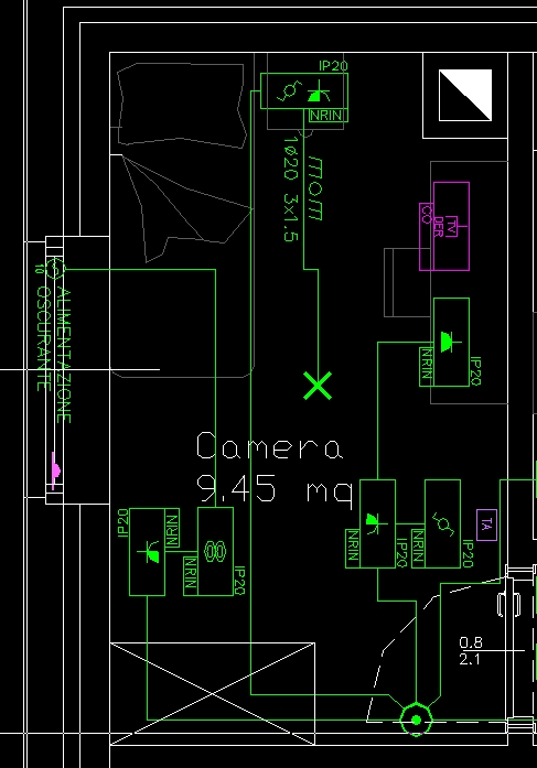

Secondo voi il verso dei simboli CEI (in particolare i topografici) va ruotato in funzione della posizione della parete o no?
Ad esempio per le prese fm, voi le ruotate verso il centro della stanza o le lasciate come da tabella topografica?

in quelli che faccio io e in quelli che vedo comunemente, di solito la maggior parte dei simboli ruota in funzione della loro posizione sulla pianta,

non mi sono mai posto il problema credo più al contenuto che alla forma, comunque allego un esempio di come li inseriamo noi

Il simbolo grafico solitamente si porta dietro una serie di informazioni scritte. Andrebbe posizionato in modo tale da rendre l'elaborato leggibile da una, massimo due direzioni.
Contrasta parecchio con quello che vedo fare in giro, è vero, e se le abitudini che sono la maggioranza, devono essere accettate perché forse rappresentano una semplificazione, io invece penso che bisogna impegnarsi e rendere l'elaborato formalmente corretto.
Ma il problema poi si porta anche alle scale di stampa, ed alla quantità di informazioni da indicare, e ne potrebbe nascere una discussione eterna: disegni lenzuolo o fazzoletti illeggibili ed inutili?

Distinguiamo uno schema di installazione da un disegno planimetrico. Il primo riporta esclusivamente le dotazioni presenti all'interno del locale senza una collocazione precisa e con riportati i loro collegamenti. Nel secondo hai la posizione reale della dotazione con magari indicata anche la quota di installazione, in questo caso il verso del simbolo è importante perché ne determina la posizione.

iosolo35 ha scritto:...allego un esempio di come li inseriamo noi
Scusa la curiosità ma volevo chiederti cosa volete indicare con il riquadro sotto le scatole portafrutto? Ad esempio, se non leggo male, con le diciture NRN o CO.

NRIN vuol dire serie normale (non lusso) posa da incasso
CO vuol dire completo (non predisposizione)
