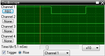

Salve,ho scritto un programma che mi fa accendere un led alla frequenza di 50hz...ma controllando la frequenza
tramite un oscilloscopio Virtuale,non mi tornano i conti...sicuramente sbaglio qualcosa..o sbaglio a leggere la misura?
per conoscere il Tempo faccio:
Tempo = Time/Div x Numero divisori
5.1 (time/div) x 7.9 (Div) = 40.29 ms (Tempo)
e per conoscere la Frequenza = 1/ Tempo
quindi 1/0.04029 = 2.48 Hz..
dove sbaglio?
non riesco a mettere come time/dic 5ms ma solo 5.1ms...
Calcolo frequenza...
2 messaggi
Sono circa 25 Hz, hai sbagliato la divisione.
Per fare una buona misura devi visualizzare tutto il periodo sullo schermo, se il duty cycle è del 50% la misura è corretta ed è un problema del programma sul micro.
