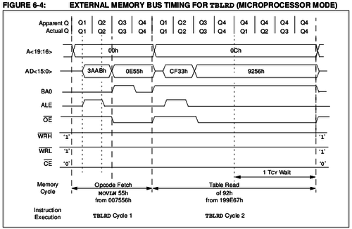

O_/ a tutti,
sto leggendo il datasheet del PIC18F8720 e sono bloccato sul diagramma dei segnali di controllo.
Ecco il diagramma:
diagramma segnali di controllo
Quello che non capisco è la differenza tra Opcode Fetch e Table Read. Voglio dire: io ho la mia program memory dove sono salvate tutte le istruzioni, se io voglio fetchare una di esse non dovrei usare una istruzione TBLRD? Perché qui si usa MOVLW 55h? Se si vuole prende l'opcode nell'indirizzo 007556h non si dovrebbe caricare tale indirizzo nel registro TBLPTR e quindi eseguire un'istruzione TBLRD?
