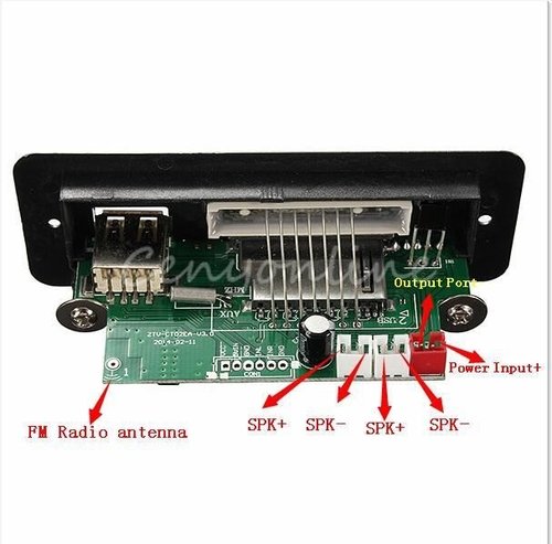

Ciao a tutti! Ho acquistato questa radio a 12 v e vorrei collegarla ad un ampli da auto 12 v provvisto di ingresso RCA . Mi sapete indicare se è possibile con questa radio? Grazie

E secondo te, da una foto e dalla descrizione di un connettore, è possibile definire le caratteristiche elettriche dei segnali in uscita a questo prodotto che chiami "radio" e quelle in ingresso a quello che chiami "ampli".
Altrove si diceva: "per i miracoli ci stiamo attrezzando" :mrgreen:
Hai uno straccio di documentazione dei 2 prodotti che vuoi interfacciare ?
E comunque: di che strumentazione disponi ? E che competenze hai ?
Se ti chiedo di verificare se l'uscita della radio è riferita a massa, sai di cosa parlo ?
Bye O_/ Ser.Tom

Siccome la radio nn l ho ancora disponibile non posso effettuare prove....vedendo dalla foto leggo un output port secondo voi può essere un uscita audio RCA? Devo collegarla ad un mini ampli che presenta un un ingresso RCA per lettore DVD secondo voi può funzionare?

Messaggioda Foto UtenteSerTom » 28 apr 2015, 8:48
Avevo letto: "ho acquistato" ... deduco: posseggo !
Ma nel sito di vendita (suppongo) c'è della documentazione sull'oggetto ? Delle caratteristiche tecniche ?
Che competenze hai ?
E più in generale, rispondi alle domande e non ripetere ciò che hai già espresso ...
Bye O_/ Ser.Tom

Messaggioda Foto UtenteFedericoSibona » 28 apr 2015, 9:11
In quelle sei piazzole allineate a sinistra dell'elettrolitico verticale, mi pare, tra l'altro, di leggere GND, LNR, LNL, GND che potrebbero essere delle uscite Line destra e sinistra (ammesso che non siano ingressi).

Messaggioda Foto UtenteSerTom » 28 apr 2015, 15:46
OK, l'oggetto è questo: http://www.aliexpress.com/store/product/Black-Remote-USB-FM-Player-Module-CT02EA-Remote-Control-2x3W-Bluetooth-Talking-module-Free-Shipping/1303249_32262348762.html ?
Dalla foto è lui anche se sembra intravvedersi un modulo (probabilmente Bluetooth) che il tuo non ha.
Allora, se queste sono le caratteristiche:
Operating voltage: 5VDC/1A(No include )
Audio output: 2*3W
Mi sa tanto che l'uscita è a ponte: senza riferimento a massa, che invece è un classico per l'ingresso RCA
Ribadisco la domanda: come te la cavi con l'elettronica ?
Bye O_/ Ser.Tom

Messaggioda Foto UtenteFedericoSibona » 28 apr 2015, 16:42
Credo che l'integrato audio utilizzato sia questo: http://www.diodes.com/datasheets/PAM8403.pdf
Penso altresì che sia da ribadire che l'oggetto va alimentato a 5V a differenza di cosa mi pare pensi Foto UtenteDavil.

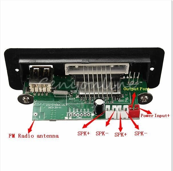

Messaggioda Foto UtenteDavil » 28 apr 2015, 18:13
sono piu elettrico che elettronico! ..comunque la foto radio postata sembra simile alla mia leggendo le specifiche sembra che il range di alimentazione va da 5 a 12v in questa foto che allego si vede forse meglio... qmq accetto ogni vostro consiglio grazie

Messaggioda Foto UtenteFedericoSibona » 28 apr 2015, 18:48
Se quella è solo simile, perché non fai leggere anche a noi le specifiche della TUA radio?
Nel messaggio [5] ho sbagliato, su quelle piazzole c'è scritto INR, INL, GND e sono degli ingressi ;-)
