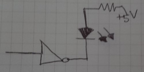

Messaggioda Foto UtenteMX9724 » 27 apr 2015, 19:53
Salve sono uno studente che ha appena cambiato scuola ( ho avuto dei problemi di salute) e sono indietro col programma.
Avrei bisogno di una mano a svolgere quello che per voi credo sia un esercizio base base.
Vi sarei grato se mi aiutasse a svolgerlo.

Messaggioda Foto Utenteg.schgor » 27 apr 2015, 20:23
Credo che tutto il calcolo si riduca a trovare il valore della resistenza.
Bisogna però precisare che tipo di logica si intende usare, cioè il tipo di NOT
rappresentato nello schema, onde stabilire che corrente massima
può pilotare per l'accensione del LED.
Occorre inoltre precisare la caduta nominale del LED.

Messaggioda Foto Utentesimo85 » 27 apr 2015, 20:42
MX9724 ha scritto:Avrei bisogno di una mano a svolgere quello che per voi credo sia un esercizio base base.
Ma esattamente, a parte il disegno, cosa chiede l'esercizio ?

Messaggioda Foto Utentedanielepower » 27 apr 2015, 21:27
Manca la traccia, mancano i dati, lo scherma è incompleto...Ti sei trasferito in una scuola in Afghanistan?

Messaggioda Foto UtenteMX9724 » 28 apr 2015, 0:14
Ciao grazie per le risposte.
L unico dato che mi viene fornito è il 5V e il 9 mA.

Messaggioda Foto UtenteMX9724 » 28 apr 2015, 0:16
Scusate errore mio. L esercizio chiede che valore deve assumere la resistenza per accendere il Led. Scusa, ho avuto una svista.

Messaggioda Foto UtenteMX9724 » 28 apr 2015, 0:17
Dimenticavo che l uscita é a 0 logico

Messaggioda Foto Utenteg.schgor » 28 apr 2015, 6:09
MX9724 ha scritto:l uscita é a 0 logico
Questo è ovvio per l'accensione del LED.
Come dicevo, tutto il calcolo si riduce a:
R=\frac{5-cdtLED}{I_{LED}}
Se il LED è un normale rosso, la caduta di tensione è 1.8V,
mentre per la corrente puoi adottare i 9mA citati.

Messaggioda Foto Utentevalterhome » 28 apr 2015, 8:50
Dato che sei proprio all'inizio posso permettermi di risponderti anch'io (new entry come te).
L'esercizio non è difficilissimo a condizione di ricordarsi di applicare la Legge di Ohm.
Probabilmente se ne ripresenteranno altri molto simili dove ti chiederanno di trovare la tensione o la corrente (e in alcuni casi di nuovo la resistenza).
Ti accenno le formule fondamentali.
V = R x I (ricavi la tensione quando hai disponibili il valore della resistenza e della corrente dei quali fai il prodotto)
R = V / I (trovi la resistenza, è il caso del tuo esercizio, se conosci la tensione e la corrente dividendo V con I. Ricorda di sottrarre a V la caduta di tensione dell'eventuale led o altro)
I = V / R (trovi la corrente dividendo la tensione con la resistenza)
Non credo sia ancora il tuo caso ma quando necessario devi portare i valori conosciuti all'unità di misura fondamentale prima di fare le operazioni, ad esempio se hai 20mA lo trasformi prima in Ampere = 0,020
Stessa cosa per volt e Resistenza.
Comunque davvero, fai qualche esercizio con la Legge di Ohm e risolvi tutti i tuoi dubbi in un lampo.
